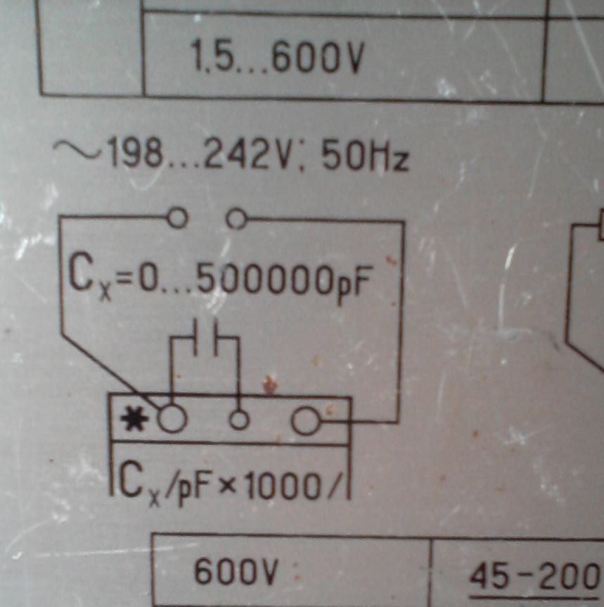

У меня прибор Ц4313, нужно измерить емкость. На задней крышке тестера, есть схема измерения на напряжение ~198...242В, но я боюсь, что при подключении бахнет. Кто сталкивался с этим, подскажите как измерить емкость конденсатора этим тестером правильно? Везде принципиальные схемы, а на самом деле я не знаю, как измерять.
Комментарий к файлу: Вот сам тестер Ц4313
Фото-0007.jpg [248.24 KiB]
Комментарий к файлу: Сама схема измерения конденсаторов до 500000 пФ
Фото-0005.jpg [56.66 KiB]

Галетник в положение измерения ёмкости. Кондёр к клеммам прибора. К 220 НЕ подключать.

Как я написал.
У прибора же есть внутренний источник питания?

Есть только батарея питания, там вообще измерять можно неполярные конденсаторы. И эта схема не будет работать без 220.

Не будет он без 220 вольт конденсаторы измерять.
Там есть еще одно ограничение. Измеряемый конденсатор должен быть на напряжение не меньше чем 300 вольт, а большинство применяемых конденсаторов сейчас рассчитаны на напряжение не больше 100 вольт.

Реально на конденсаторе падает не больше 30 В...Можете спокойно проверять конденсаторы, соблюдая технику безопасности, т.е. не касаться голыми руками контактов, выводов конденсатора..
Прежде чем подключить конденсатор, подключите сеть, выставьте стрелку на "0"..потом подключайте конденсатор..
