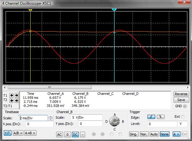

Собственно есть график осциллографа с выпрямителя:
как по нему рассчитать коэффициент пульсации?
Заранее спасибо за помощь

Коэффициент пульсации напряжения (тока)
English: Pulsation factor (of the pulsating voltage or current)
Величина, равная отношению наибольшего значения переменной составляющей пульсирующего напряжения (тока) к его постоянной составляющей. Примечание. Для целей стандартизации допускается относить к номинальному напряжению (току) (по ГОСТ 23875-88)

да, но на каком участке графика это делать?
и относить к среднему напряжению входящего напряжения или к среднему напряжению на нагрузке?

mmcorp писал(а):
да, но на каком участке графика это делать? и как из него посчитать среднее напряжение?
Если применить БПФ к выпрямленному напряжению, то будет выделена постоянная составляющая,
нулевая гармоника и последующие.
Отношение 1-й гармоники к постоянной составляющей и будет коэффициентом пульсации.
Можно поступить попроще. Постоянную составляющую вычислить как среднее значение
между максимальным и минимальным значением. (В положении курсоров на осциллограмме.)
Переменная составляющая будет половина от полного размаха пульсации.
Пост. сост. U0 = (6.175В + 6.525)/2
Перем. сост. U1 = (6.525 - 6.175)/2
Коэфф. пульс. будет приблизительно U1/U0

спасибо, примерно так и думал, но ответ слишком уж отличен от теоретической формулы:
K=3200/(Rн*C')=0.019 - для 100Hz, где Rн - сопртивление нагрузки в Омах, C' - емкость в микрофарадах. (у меня Rн=7.5кОм, C=22мкФ)
В по графику получается 0.055
и чему верить? :)

mmcorp писал(а):
и чему верить? :)
Факту. Т.е. измеренному значению.
Тут конечно надо учитывать погрешности измерений и вычислений.
Размах пульсации маленький. И в вычислениях присутствует разность близких значений.

тут поменял емкость с 22мкФ до 220мкФ. И пульсация начинается только с 13-14 максимума входного напряжения, до этого напряжение на нагрузке возросло на первом максимуме и к 13-14 периоду плавно снижается, т.е. мне минимум брать на 13-14 периоде?
