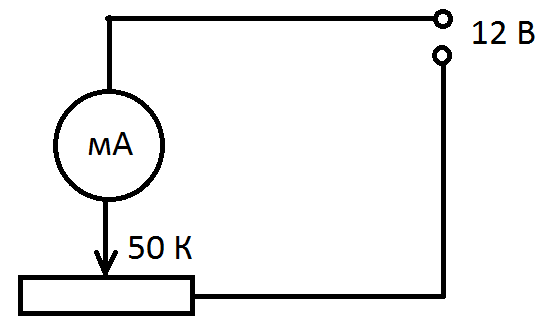

Всем добрый день.
Итак рассказываю.
Спаял я схему блока питания на 12 вольт ( схему взял с этого сайта в обучалке ,респект автору) всек работает.
Подключил вольтметр (М4203 ) на 50 вольт и выяснил что 12 вольт на нем ни видать практически, а хочется что бы стрелка головки отклонялась визуально значительно и чтобы можно было выставить напряжение скажем 10,5 вольт.
Померил сопротивелнеи головки - 57 килоом .
Что нужно сделать для того что бы стрелка головки отклнялась на всю шкалу при максимальном напряжении 12 вольт???

Поковыряйтесь в вольтмере и найдите там резистор (шунт), подключённый последовательно с головкой.
Его нужно заменить на резистор меньшего сопротивления.
Если такого там нет (что маловероятно) нужно на свой страх и риск отмотать проолоку с рамки вольтметра.

Резистор подбирать эмпирическим путем или же можно его как то посчитать ?

Я всегда подключал вместо него подстроечный резистор и регулировал им положение стрелки. Больше сопротивление - меньше отклоняется стрелка. Это я делал, чтобы не считать и не искать потом такой резистор.
http://irls.narod.ru/izm/volt/vlt003.htm
Этот "(шунт)" носит название добавочное сопротивление , это для вольтметров. А шунт - для амперметров.
