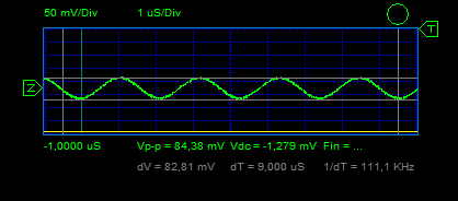

Конкретной задачи нет, я любитель, иногда возникает необходимость посмотреть обмен между мк и какой нибудь приблудой. К примеру, есть термометр DS18B20(с паразитным питанием) и линия 20 м, в протеусе все работало, по факту проскакивают ошибки, если бы можно было бы записать хотя бы 10 секунд обмена на приемлимой развертке, то сразу стало бы все понятно. или еще пример, есть ИК пульт "грюндик", с 3 кнопками неизвестно по какому протоколу работает, хотел повесить на выход TBA2800 и посмотреть что он выдает, но не получилось, использовал звуковую карту тоже не очень.

конкретная ситуация, настраиваю приемник, соответственно смотрю ПЧ, какие установки синхранизации нужно выставить, что бы синхронизировался сигнал 70 мВ ? А то получается нажимаю синхранизацию осцилограф останавливается, а без нее синусойда бежит очень плохо смотреть. :)

На присланной вами осциллограмме уровень синхронизации стоит в самом верху сетки и не пересекается с сигналом (движок <T] справа от сетки).
При включении синхронизации условие синхронизации не выполняется и развёртка останавливается.
Если передвинуть уровень синхронизации на сигнал, то условие синхронизации будет выполняться и развёртка останавливаться не будет.
