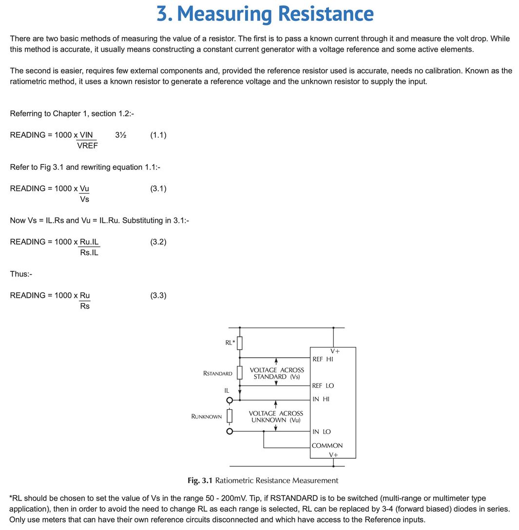

Требуется помощь экстрасенсов. есть вышеозначенный прибор - очень точный. 4 с половиной разряда. да вот поймал его на том, что с сопротивлениями он врет. скажем, на диапазоне 20к все в порядке до 15 килоом, а затем начинается "загиб" характеристики. чтобы показал 19.9хх пришлось воткнуть резистор на 47к! начал смотреть, на пределе 2к есть такое же где-то после 1.8к. на пределе 200 ом такого дефекта не увидел. на 200к - тоже есть. вот ставлю резистор 200к - показывает около 160к. более высокие диапазоны не проверял. начал смотреть - есть зависимость от элемента питания. поставил более свежую - расхождение появляется позже. но даже если поставить совсем новую батарею вместо 20к показывает 18к. при этом, значек пустой батареи не горит во всех случаях. самая худшая батарея во время измерения имела 7.6в.
этому прибору проверял измерение напряжения и тока - отклонений нет. куда смотреть? может есть его схема, чтобы понять принцип измерения сопротивления.

Принцип измерения сопротивления - ратиометрический. Т.е. прибор определяет отношение падения напряжений на измеряемом резисторе и эталонном, в качестве которого используется один из резисторов входного делителя.
За основу можно взять схему любого другого мультиметра на чипе ICL7129 (MY65 и пр.). Судя по описанию на других сайтах в Сети аналогичного поведения DT9203A и MY65, речь может идти не о неисправности, а о конструкторском просчёте. Например, ни в одном из даташитов на АЦП ***7129 не указан диапазон Input Common Mode Voltages для Vref, хотя указан для Vin. Т.о. в мультиметре потенциал Vref+ при измерении на низкоомных пределах может слишком близко находится от "+" питания АЦП.
Я бы сделал следующее:
1) На пределе 20 кОм подключил сначала 10 кОм резистор, затем чуть меньше 20 кОм. Измерил для каждого из этих случаев разность потенциалов Vref+ и Vref-, IN+ и IN- и вручную посчитал сопротивление. Измерять нужно либо вольтметром с гигаомным входом непосредственно на ножках АЦП, либо обычным мультиметров но обязательно до защитных резисторов 100-470 кОм, которые подключены к пинам Vref+, Vref- и IN+.
2) Если результаты расчёта врут так же, как и мультиметр, проблема не в АЦП, а во внешних элементах защиты. Проверяем выпаиванием транзистора и PTC.
3) Если мультиметр врёт, а расчёт показывает нормальные результаты как для 10 кОм, так и для 20 кОм, проблема в АЦП. Пробуем увеличить балластный резистор (R71 на схеме MY65) или заменить его 1-4-мя прямосмещёнными диодами.

Спасибо за столь подробный ответ. Действительно, недоработка производителя. Промерил напряжения на резисторах - всё верно. Еще подключил лабораторный БП вместо кроны и покрутил напряжение питания. Если давать 9в и выше - показывает абсолютно верно. Стоит чуть уменьшить - сразу погрешность. Этот балластный резистор не уверен, что смогу найти - эти переключатели на печатных платах так голову морочат, а я еще только учусь ремонтировать эти приборы.
