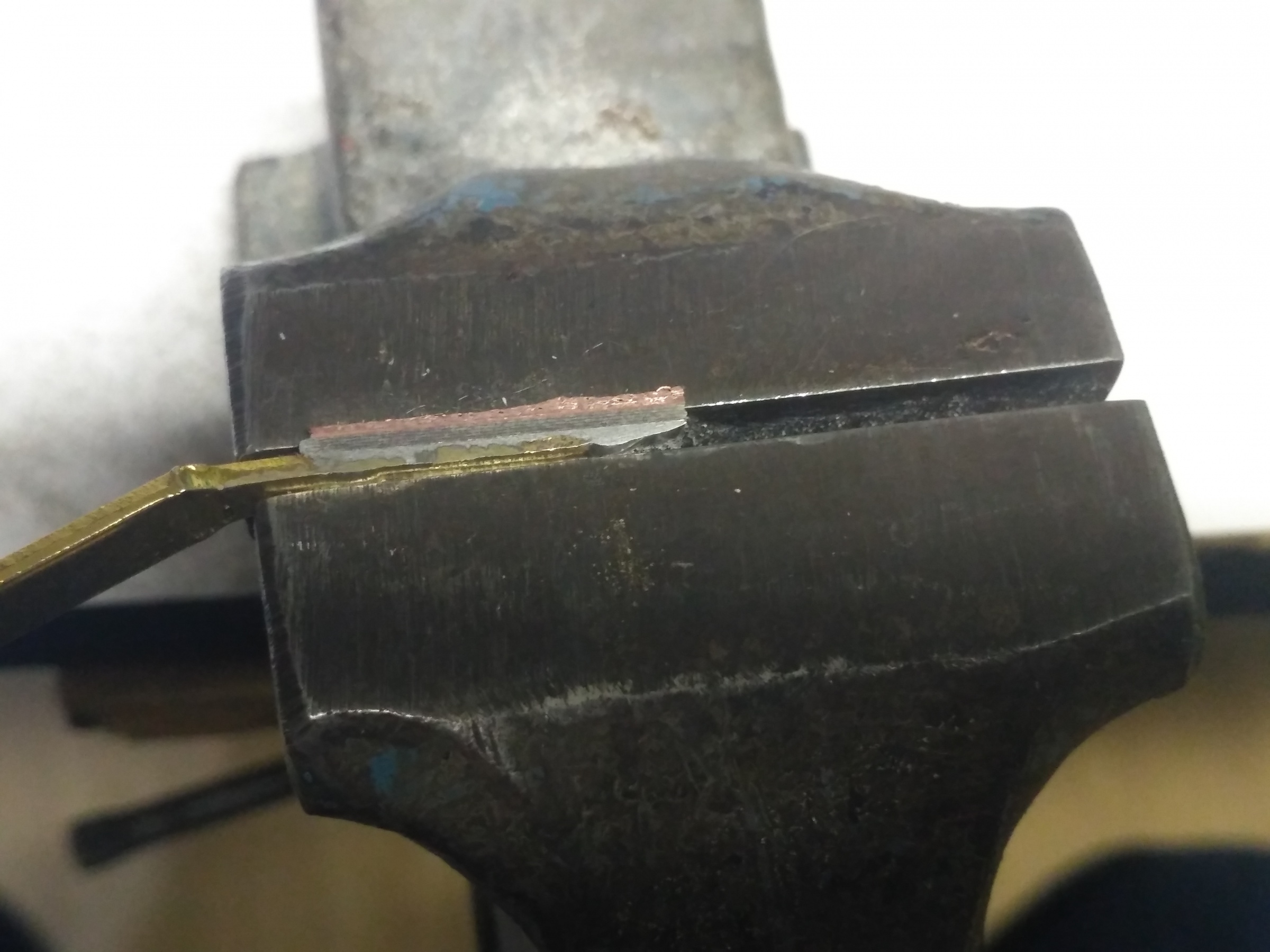

Для того чтобы было больше места для напайки накладок, понадобится сточить на латунных губках насечки. А в самих крокодилах, в местах выхода губок, уменьшить надфилем толщину стенки в месте выхода губок.
Изготавливаем заготовки из двухстороннего фольгированного стеклотекстолита толщиной 1мм для губок.
Припаиваем к губкам. Для предотвращения в дальнейшем замыкания центральной жилы на экран - снимаем фаску ~0,5 мм со стороны оси крокодилов. Но это не обязательно.
Наливаем припоя ко стороны кончиков. Это чтобы потом сделать красивые кончики.
Сначала у меня был вариант без конусных кончиков. Мне не понравилась ступенчатость. Переделал.
Паял как - клал заготовку, на неё губку, и грел сбоку губку паяльником.
За счет разогрева губки припой плавился. Получалось плотное прилегание.
Контролировать параллельность заготовки и губки. Можно визуально, можно контрольной сборкой (без пружины).
Потом зажимал в тисочки, и обтачивал лишнее напильником. До конца обтачивать не надо. Оставить запас 0,25...0,5 мм.

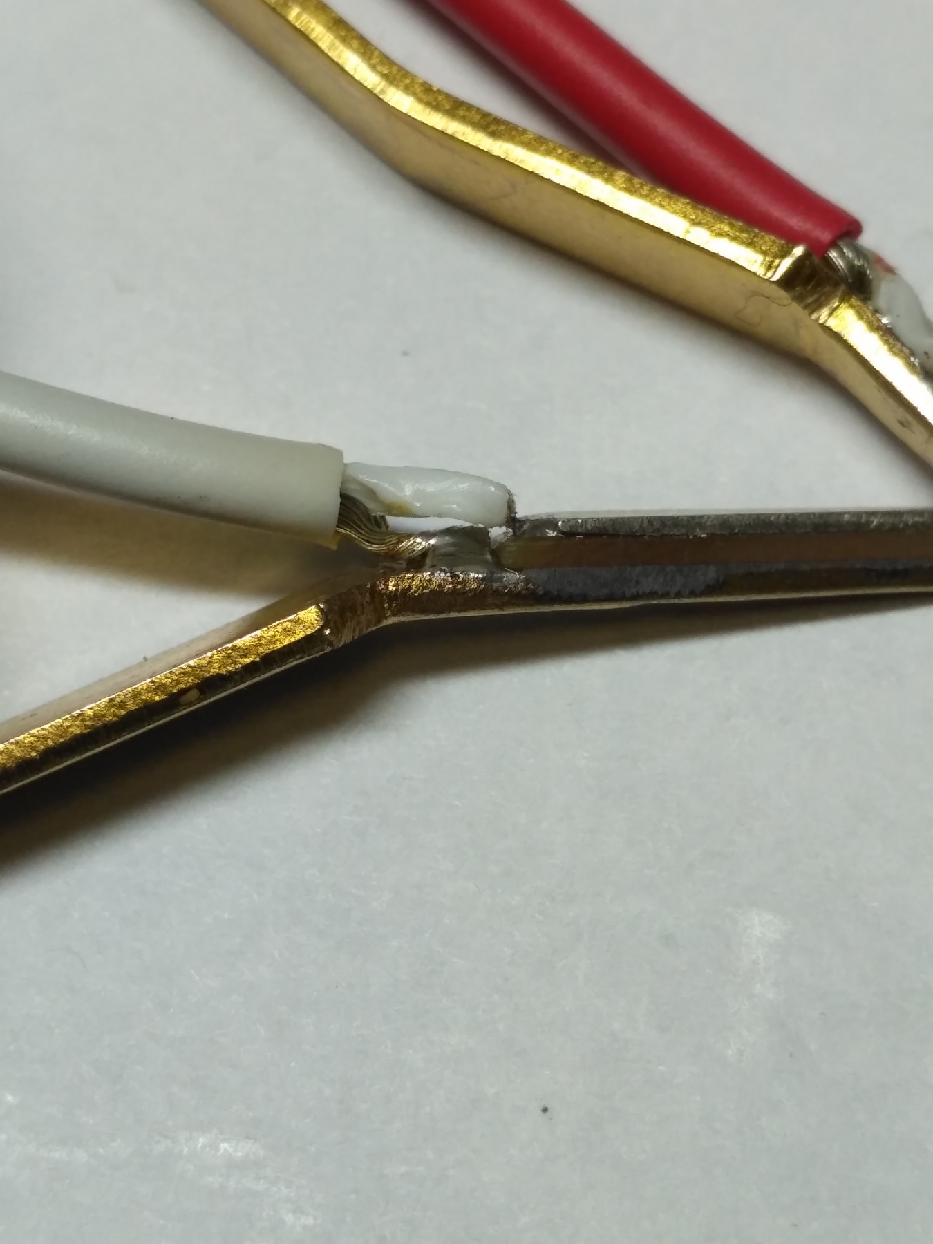

Изготовил заготовки из односторонне фольгированного стеклотекстолита длиной 15 мм и толщиной 1 мм, и припаял на губки. Лишнее сточил напильником. Теперь пружина будет опираться на стеклотекстолит.
Для припаивания проводов - зачищаем, залуживаем.
Припаиваем сначала экран, потом центральную жилу. Лишние наплывы припоя сразу надо срезать скальпелем.
Экран лучше припаять не по центру губки, а сместиться к краю. Тогда будет больше места для изоляции центральной жилы. Мне пришлось пару раз переделывать.
После припайки центральную изоляцию слегка погладить корпусом паяльника, чтобы была вровень с накладками.
Тогда при смыкании накладок, ничего не будет мешаться.

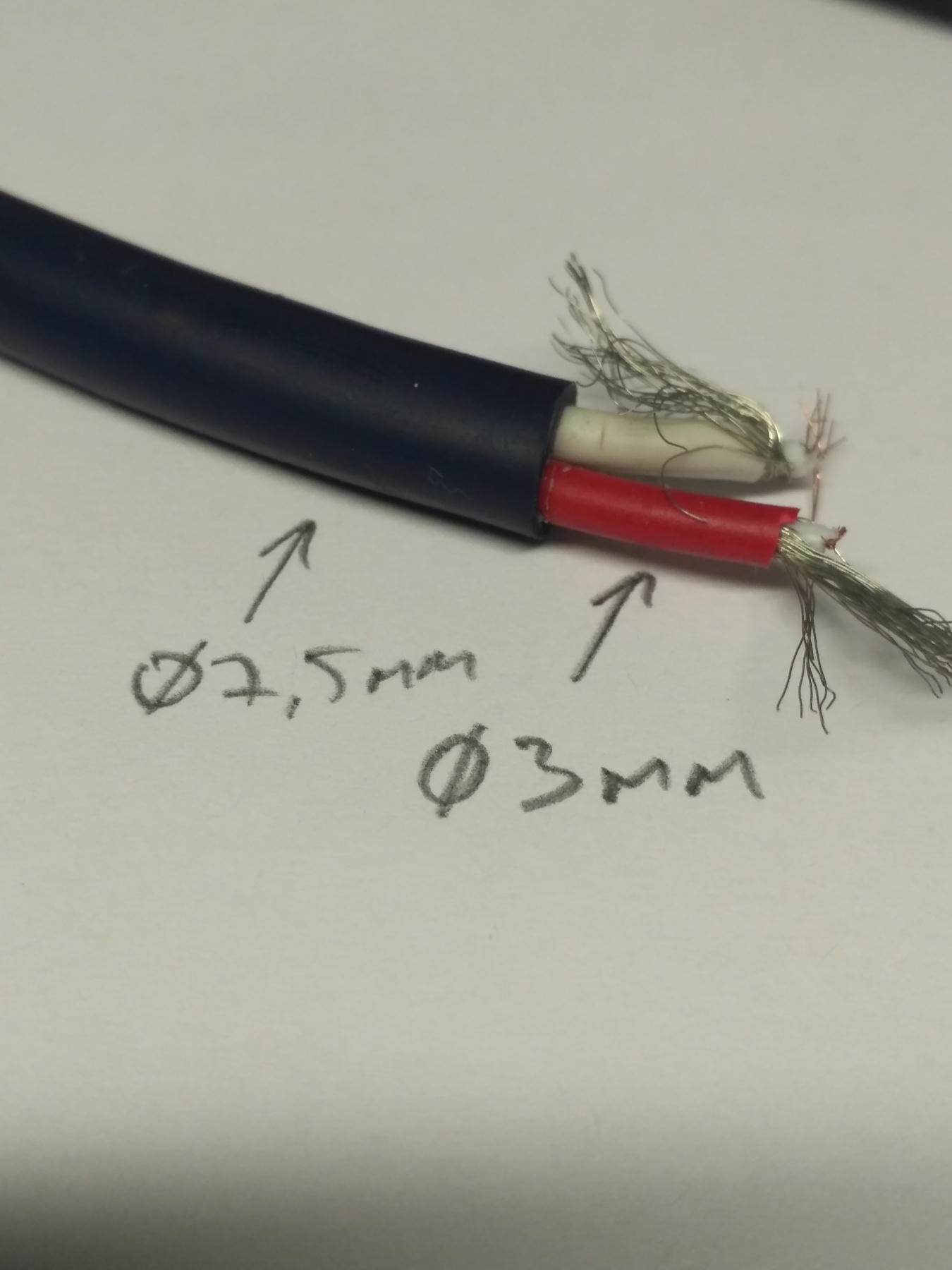

Экранированные провода можно взять как из хвоста от старого ЭЛТ монитора (там 3 шт ∅2,5 мм, и 1 ∅2 мм) , так и взять альтернативные.
Мне попались кусочки кабеля tasker C139. Хоть коаксиальные кабеля в нём и чуть толще (3 мм, а не 2,5 мм) , зато мягче.
