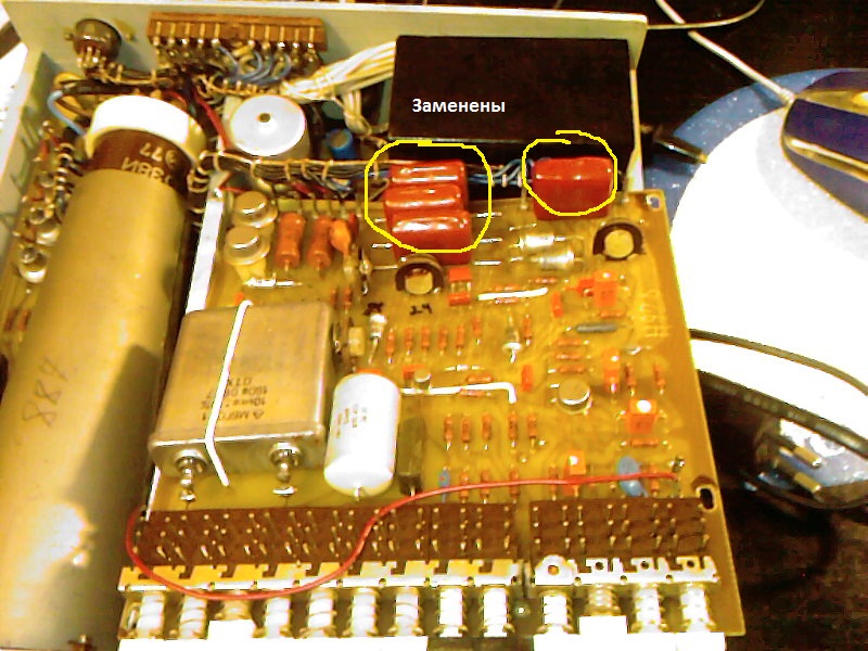

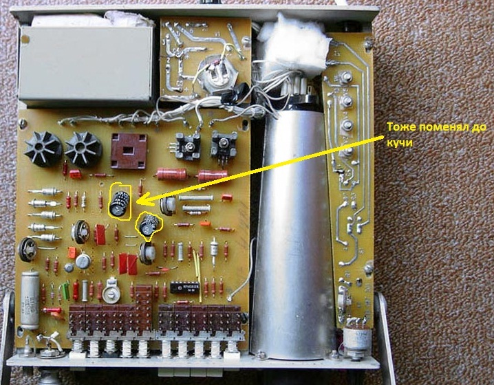

Да он самый. Вот на картинке горизонт на весь экран а у меня на половину.
Во вложении обвёл. Только располажение немного другое.

СообщениеДобавлено: Чт фев 18, 2010 22:48:29
Карма: 7
Рейтинг сообщений: 105
Сообщений: 1412
Откуда: Crimea, Simferopol
уже лучше.
бумажные кондеры стояли в умножителе 250->600В
если грелись - значит по цепи 600 вольт был ток выше номинального.
нагрузкой 600в есть резисторы и стабилитроны стабилизатора.
нужно проверить крутилки (обрыв/кз) и стабилитроны (справа узкая платка вдоль трубы).
+ на что меняли бумажные кондеры (номинал и напряжение) ?
