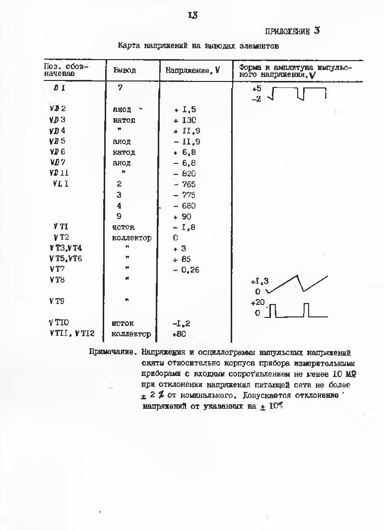

Вы правы! Все это у меня есть. Вчера проверил все сигналы- вроде есть( игрушка глючит, а дедушка капризничает :shock: ), напряжения соответствуют. На коллекторах Т11 и Т12 стоит постоянное напряжение +127в, которое не регулируется. Думаю проблема в этих транзисторах. А на коллекторах Т5 и Т6 такое же напряжение, но оно регулируется и ось У работает. При подаче на вход Х сигнала так же никакой реакции нет. Сижу жду транзисторы :))

На выводе 7 DA1 сигнал есть?
Т8 и Д12 исправны?

Сигнал есть, Т8 и Д12 исправны

Если пила есть на истоке Т10 - тщательно проверить Т11 и Т12

И все таки она вертится! :)) Прошелся еще раз по напряжениям в соответствии с прилагаемой таблицей и обнаружил на Д5 что напряжение пульсирует. После замены диода все вошло в норму. Ну и параллельно поменял все электролитические конденсаторы. Работает как новенький! :music:
