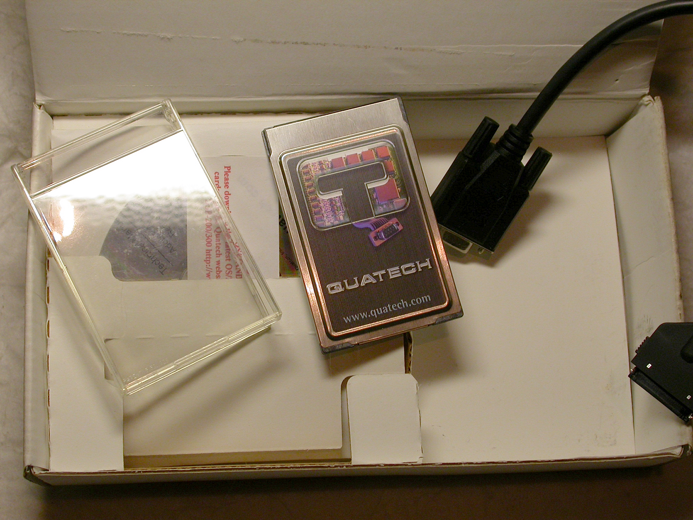

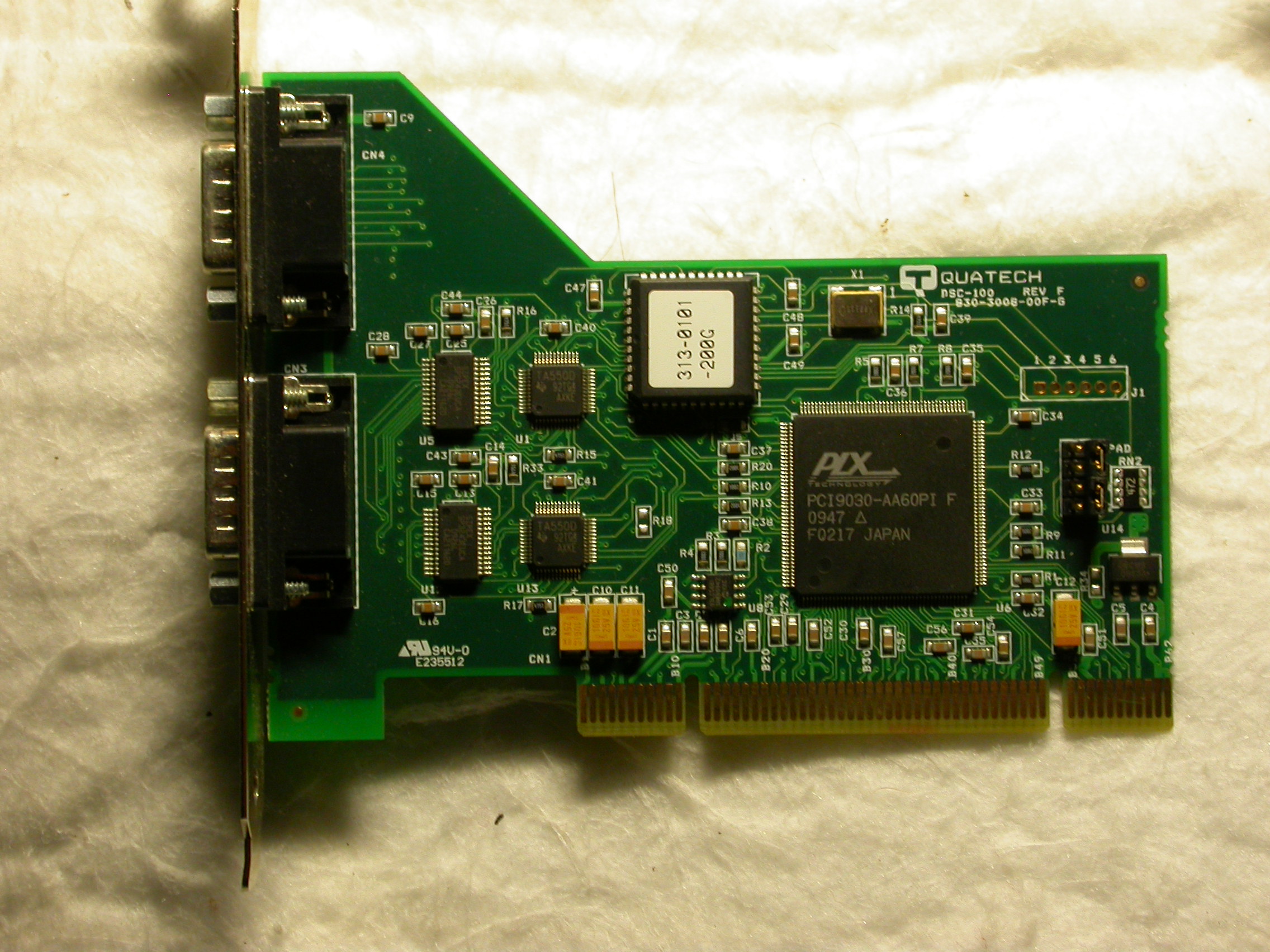

Мы так же использовали аналогичный конвертор GPIB-232CT-A, но затем ушли на прямое соединение через карту GPIB.
При выборе карты необходимо учитывать функциональную возможность твоей ОС компьютера работать с картой.
Что было замечено при работе с GPIB-232CT-A . Не все оборудование соединялось. Приходилось использовать
однозначно полный короткий хорошего качества кабель и делать различные переходники(варианты соединения) (прямой,кроссовер и т.д).
В конечном итоге находили вариант.
http://www.softelectro.ru/rs232.html
Немного фото.
Прямой порт компьютера не использовали. Уходили через PCI брендовыми платами.
Для фото разобрал переходник. В нём делали коммутацию для необходимого соединения. Кабель только полный.
Возможно это тебе подскажет выбор.
Это в переходнике.
Этот вариант для ноута.
Вот тот вариант на котором остановились.
Карта установлена в DELL OPTIPLEX GX----. В нижний PCI слот. Выше встроен карман HDD. При необходимости подкидываем
жёсткий диск с ПО. Только для работы с оборудованием.
Важно. Карта работает с ХР.
Вот и выбирай.
Карта с полным комплектом(ПО) не дешёвое удовольствие. Может превысить стоимость R6551. ПО лицензионное и с ним ты
сможешь получать полную поддержку от NATIONAL INSTRUMENTS , только необходимо пройти регистрацию.
Не было случая у нас что бы они не откликнулись на наш запрос. Это важно.

Сейчас я ваяю USB-GPIB платку, и пришел прибор с картой GPIB
Но и там засада, разьемы не PCI, завтра принесу фотик сфотографирую
