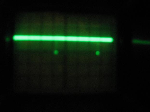

Привет всем! Вообщем обзавелся я осциллографом, и вот значит вопрос. У мну есть генератор кварцевый с частотами 100, 10, 1кгц. Ну и вот подключаю осцил на выход 1кгц, потм долго и упорно ловлю сигнал, поймаю а он через некоторое время опять уплывает. Ну ладно, на экране у меня линия а под ней точки, это правильно, так и должно быть? фоту могу дать но она плохо получается это какие импульсы? могу еще поставить длительност так чтобы пробегала точка с хвостом
о во в ждушем поймал, картина та-же
у меня установлена длительность 0.2 милисекунды и от точки до точки 4 деления, значит длительность 0.8мс, а частота 1/0.8=1.25кгц?
Комментарий к файлу: вот фото извините за качество
IMG_0010.JPG [20.52 KiB]

луч то уже поимал, в ждущем режиме, но картина на экране меня смущает, генератор вроде прямоугольных импульсов, так было на картинке со схемкой нарисовано, а там какие-то точки. так и должно быть?
у мну етих переклюсателей как-бэ нету (ОМЛ-3М) , только синхронизация + - , ловится ручками синхронизация и длина развертки, это то я все знаю

Света, я здесь в своем первом посте выложил, посмотрите, только кач-во не очень но суть видна

По поводу Вашей картинки. Вы наблюдаете на экране прямоугольный(?) импульс с очень короткой длительностью и очень большим периодом следования. Чтобы сказать, прямоугольный это импульс или нет, нужно "растянуть" изображение на экране - поставить переключатель развертки в положение, соответствующее нескольким микросекундам на деление. Но в этом случае велика вероятность, что сам импульс исчезнет с экрана - период следования большой. Здесь и поможет внешняя синхронизация. Переводите осциллограф в режим внешней синхронизации, а сигнал подаете одновременно на вход Y и вход синхронизации. И добиваетесь устойчивого изображения на экране ручками регулирования уровня синхронизации. При регулировке этими ручками должно получаться два устойчивых изображения - синхронизация будет либо по фронту либо по спаду импульса. На экране это должно выглядеть как перепад напряжения: линия горизонтально - резко вниз (вверх) - линия снова горизонтально, но на другом уровне.

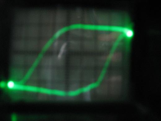

А сейчас вот что. Подавал и на Y и на X.
IMG_0018.JPG [18.88 KiB]
