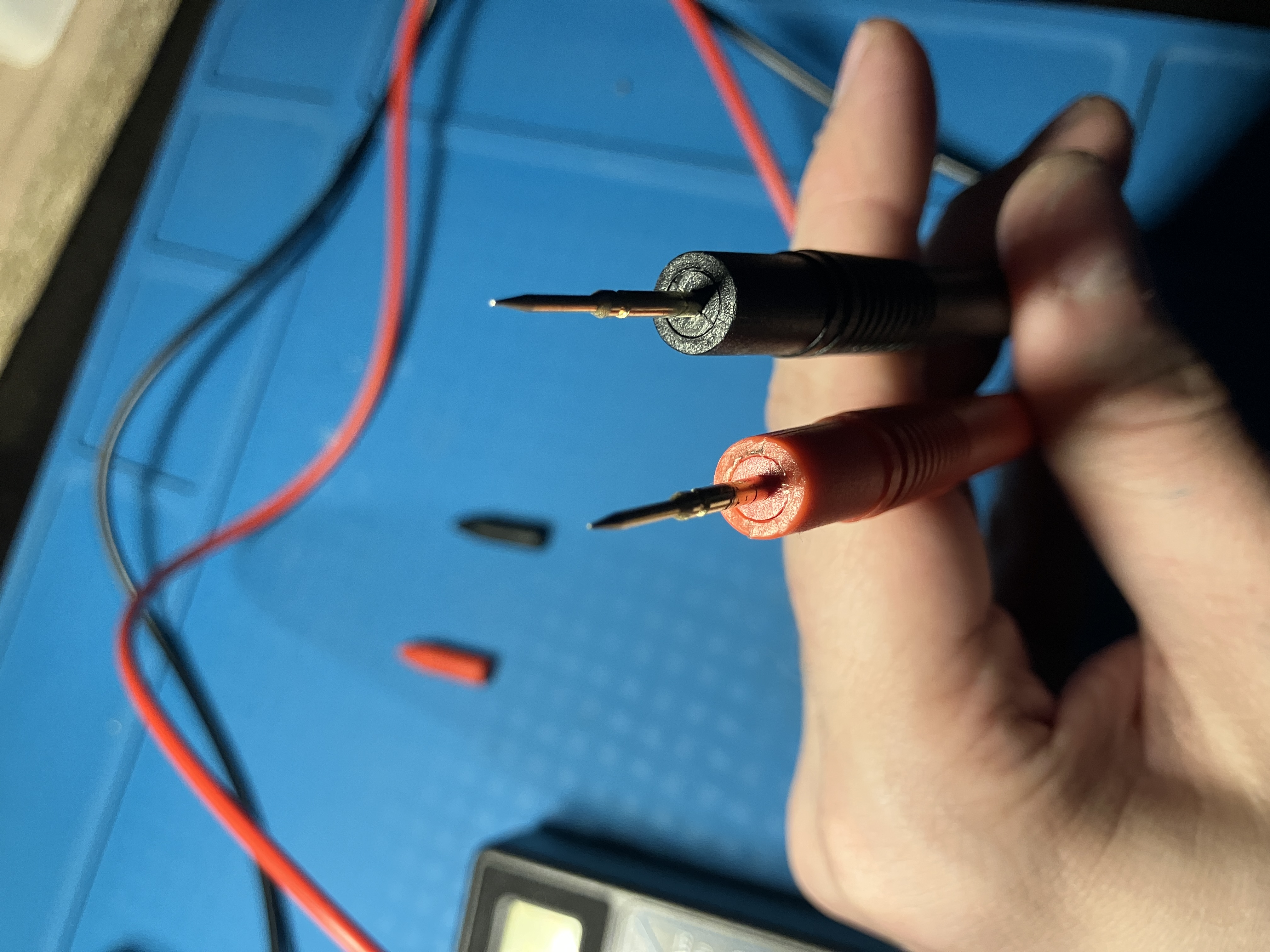

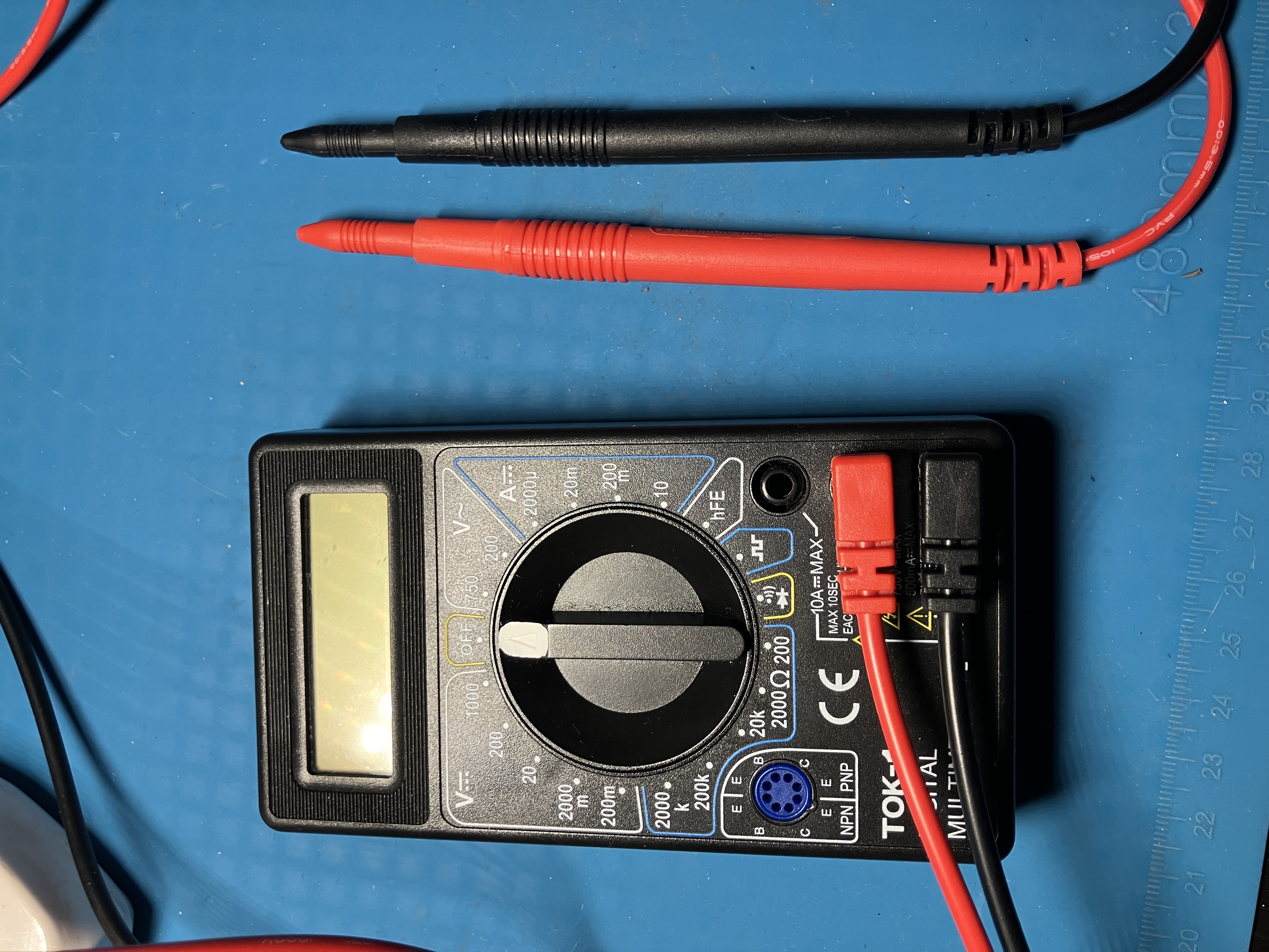

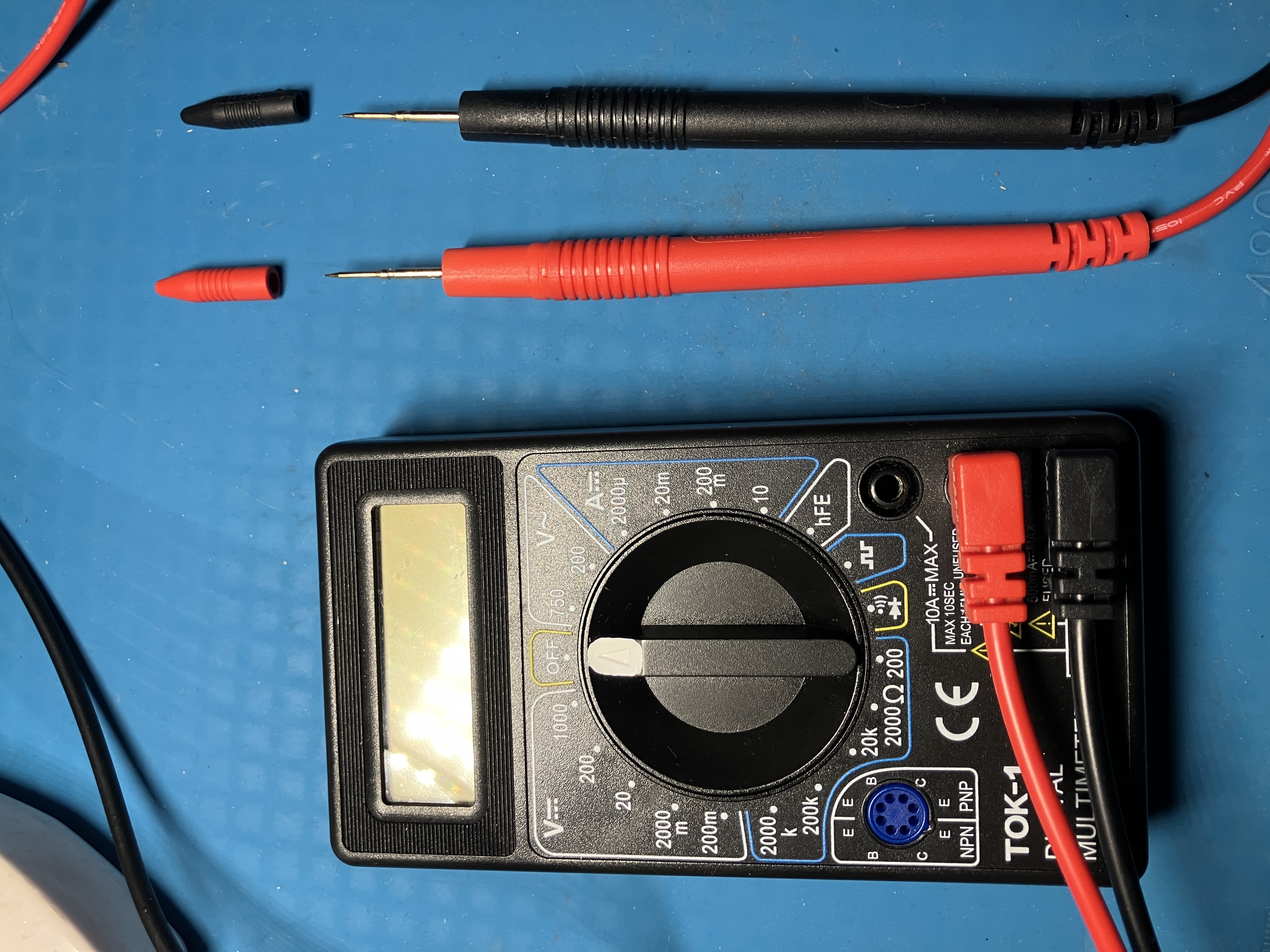

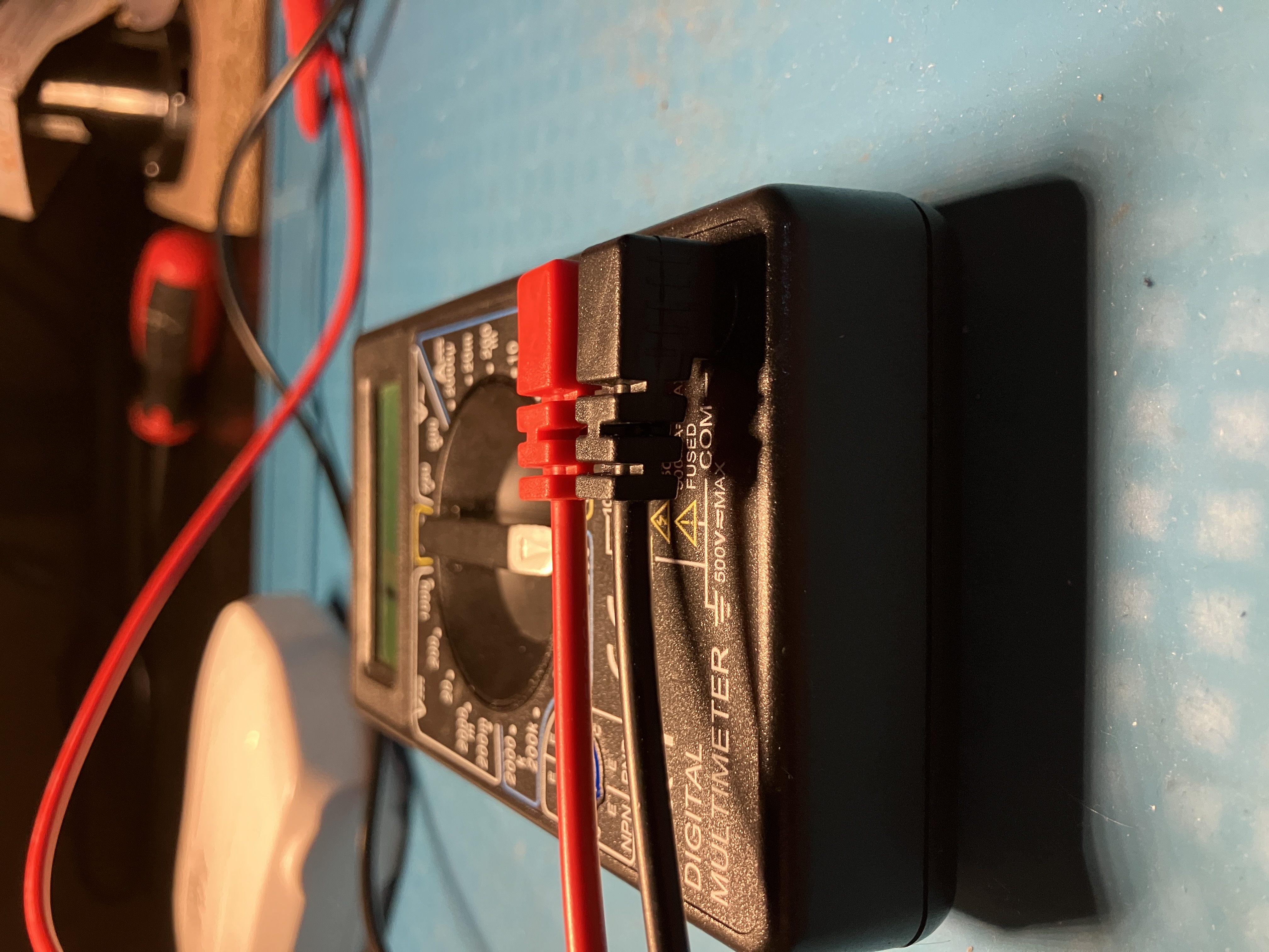

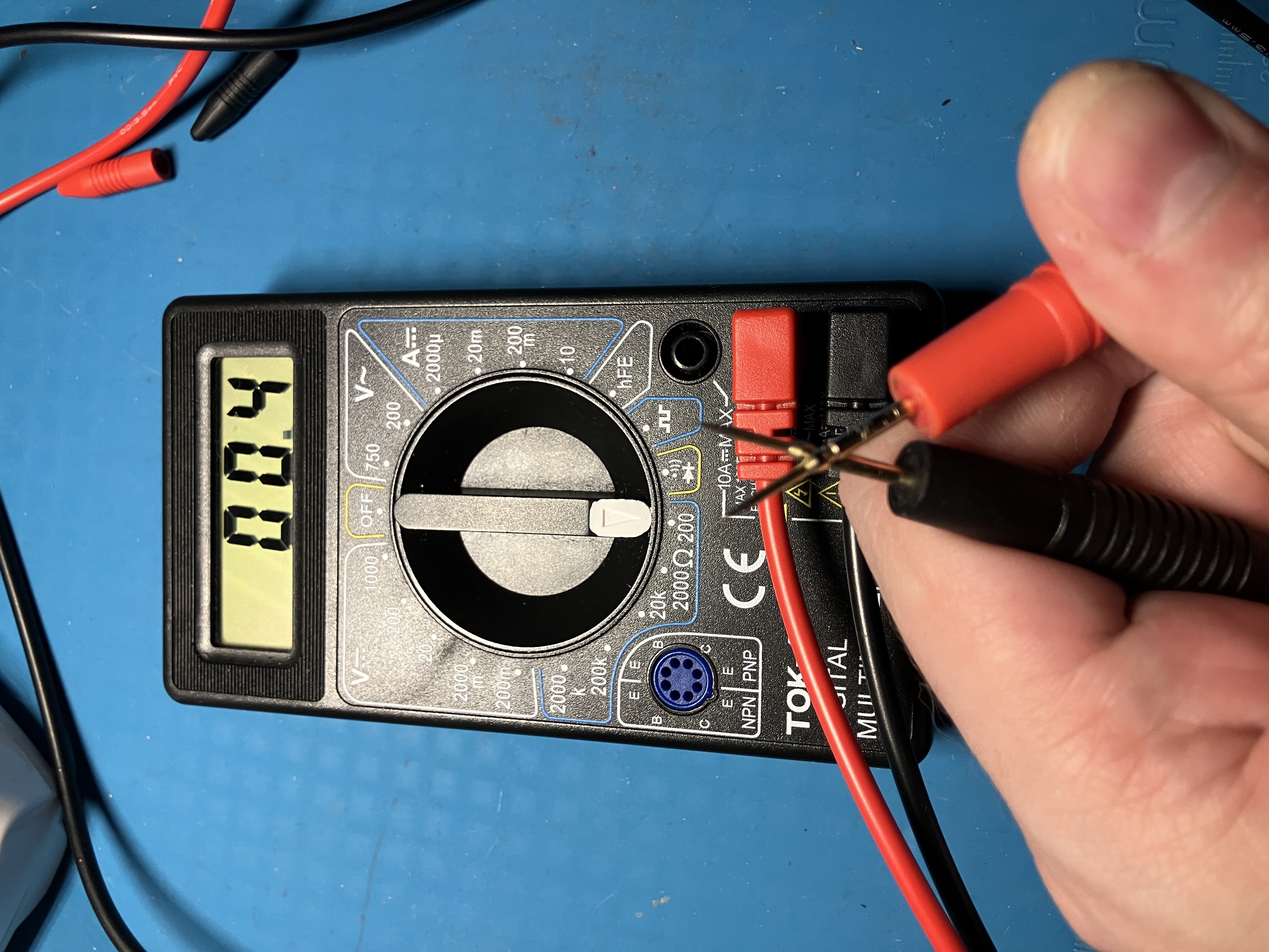

Нашел подходящие щупы на Озоне, цена менее 200 рублей. Провода подходят для работы дома, гнуться нормально. Подозреваю, что для мороза не подойдут, ибо они ПВХ. Сопротивление щупов около 0.04 Ома 0.4 Ома :shock: . Юбку штеккера приходится подрезать под свой мультиметр. По надежности пока ничего не скажу. Буду пользоваться как основными пока что.

Mad Daimond писал(а):
Сопротивление щупов около 0.04 Ома.
:shock: :facepalm:
Вообще-то, на индикаторе мультиметра я вижу 0,4 Ома!
зы.. Интересно, из чего вообще делают эти провода?
Взял кусок провода 30 см, измерил его сопротивление с помощью RCL метра Е7-22, получил 0,048 Ома или 0,16 Ома на метр.
Диаметр жилы- примерно 0,6 мм это сечение 0,3 мм², сопротивление одного метра медного провода такого сечения должно быть- 0,06 Ом, а 0,16 Ома на метр это провод сечением 0,09 мм² или диаметром 0,34 мм... :dont_know:

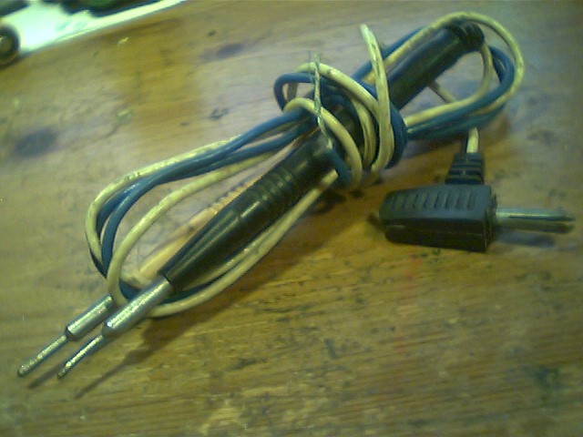

зызы.. Откопал ОДИН щуп от старого советского мультиметра
WIN_20251117_02_23_18_Pro.jpg [80.52 KiB]
- 0,85 метра провода, Е7-22 показал сопротивление 0,038 Ом.. :shock: Это 0,044 Ома на метр, диаметр провода ~0,7 мм, сечение- ~0,38 мм², Ома, табличное значение сопротивления 1 метра такого провода- ~0,045 Ома, измеренное сопротивление провода- 0,044 Ома- точно, как в аптеке!!!!

АлександрЛ, точно, 0.4 Ома. не увидел изначально. Походу вот это и есть разница между щупами за 200р и за 1000р. Хотя я уверен, что у дешевых мультиметров видел комплектные щупы гораздо хуже

Зато у старых щупов от советского мультиметра- сопротивление всего 0,044 Ома на один щуп! Во как!

АлександрЛ, ---Интересно, из чего вообще делают эти провода?---
Из тонкого провода, для 830х служат предохранителями от пожара на 10 А .
На пределе 200 мА (часто ли?) шунт 1 Ом, добавка 40% не смертельна.
На Омах вычесть, полезно для "серых клеточек".8)
