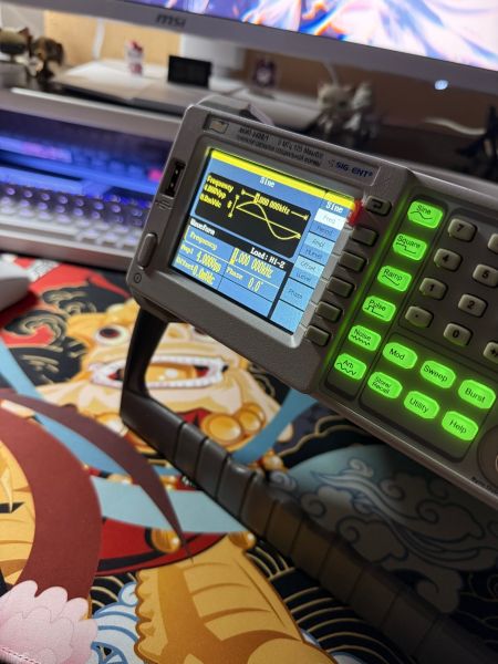

Добрый день, облазив весь интернет обращаюсь за помощью к опытным людям.
Я не электронщик и поэтому могу нести чушь.
Имеется 3 штуки АКИП-3408/1 с одинаковой проблемой.
Суть: после экрана заставки прибор выводит начальное окно с выбором характеристик сигнала и на этом все. Реакций ни на одну кнопку - нет. Подсветка кнопок выбора формы сигнала также не гаснет.
Я понял, что ситуация классическая и лучше чем могло бы быть, так как прибор способен пройти главную заставку.
Объясните, пожалуйста, как его восстановить?
Я писал на почту приСТу, они сказали: - сервисный центр. Хотя до это в 18-ых годах на форумах помогали людям прошиться через USB-флешку на аналогичных АКИП-ах с аналогичной проблемой.
Видел, что люди зашивают туда прошивку SDG 800 и прибор оживает, хотя и на английском языке.
Я скачал прошивку с офф. сайта, там файл ADS, но как именно его залить в прибор и запустить процесс перепрошивки мне не ясно, буду благодарен если подскажите.
с людьми надо разговаривать
комментарий нашего СЦ "можно попробовать, но не всегда помогает (зависит от железа генератора)"
zip с файлами тут подцепить не могу, спишитесь с нашим СЦ они его вышлют

Добрый вечер, пока что нет.
Появились новые подробности.
Оказывается это не статический экран и на подключение флешки он реагирует звуком, пишет на экране, что «usb driver has been detected», но в режим перепрошивки после перезагрузки он не входит. Каждый раз просто определяет флешку и на этом все.
Флешка: fat32 8гб как и рекомендуется, попробовал с другой, на всякий случай, аналогично.
Форматировал с полным стиранием. Также попробовал HPUSBDICK для форматирования.
Провел еще один тест, подождал пока экран уйдет в спящий режим и погаснет, ни одна кнопка его из состояния сна не вывела.
Есть варианты, что можно попробовать?
Сзади есть порт для компьютера, раз он реагирует на флешку, есть возможность отправить команду сброса или перехода в режим перепрошивки через этот интерфейс?
тогда это вариант "но не всегда помогает (зависит от железа генератора)"
сами не можете - шлите в наш СЦ

Если честно, то я еще не готов сдаваться.
Я нашел западный форум и людей с аналогичной проблемой.
Приборы, которые я пытаюсь оживить имеют старую прошивку и еще не поддерживают функцию u-disk восстановления.
Это плохая новость, но есть и хорошая, как минимум один человек из того треда смог победить эту проблему с помощью пакета восстановления через SD-card-ту.
Я думаю, что это последнее, что я попробую перед отправкой в СЦ.
если совсем все убьете, то наш СЦ уже за него не возьмется
