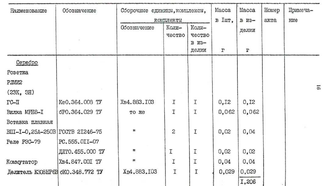

Добрый день! Подскажите какой паспорт у реле РЭС-79 в этом вольтметре, а то по маркировке на корпусе непонятно ?
 Заголовок сообщения: Re: Помощь с ремонтом вольтметра в7 38
СообщениеДобавлено: Чт сен 25, 2025 08:18:48
Карма: 71
Рейтинг сообщений: 3401
Сообщений: 2283
Откуда: г. Рыбинск
