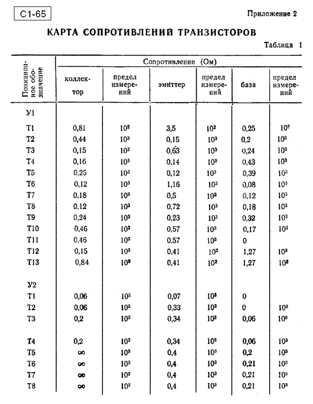

Посмотрите карту сопротивлений, и выполните измерения при выключенном осциллографе. Большие отклонения могут указать на возможное место неисправности. Также можно прозвонить все транзисторы на платах У1 и У2 без выпайки, но для этого рекомендуется использовать приставку и другой осциллограф.
С1-65 карта сопротивлений.GIF [30.78 KiB]

Sbor2511, пожалуйста поподробнее:какая приставка к чему к тестеру, да? У меня есть BSIDE ZT-702Sцифровой осциллограф, с встроенным мультиметром. И ещё мультиметр цифровой VC97. Как проверять карту сопротивлений транзисторов?
Добавлено after 25 minutes 33 seconds:
Это для измерения малых сопротивления, если профессиональные, то они дорогие. Любительские то какие схемы? Поа таких у меня нет.
