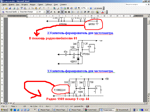

Зря ты к С1 привязался. Я писал, что там частотку режет.
Насчет ссылки тогда вот так.
Усилители.zip [32.67 KiB]

Спасибо за архивчег. Сохранил себе на диск. Жаль тока что к схемам характеристик нет.
Но та подписано откуда взято. См. картинку.

Pahan писал(а):
Но беда в том, что цепочка DD1.1-DD1.3 почему-то "портит" измерения 16, 32 Мгц. Т.е. она их вроде меряет, но показывает с большой ошибкой. Вместо 16 - 159...., а вместо 32 вообще где-то 27. На более низких нормально.
Может сказывается быстродействие логики?
А вообще-то, входная часть не очень, я бы диод еще один на вход добавил))) Да и с входным сопротивлением и чувством есть лучшие варианты.
Сам вх. часть собрал по схеме из "В помощь радиолюбителю" Вып.84, транзисторы - полевик 303 на входе, остальные поменял на 315, 361, триггер Шмитта 74АС14, все сразу заработало, несмотря на изменения, только чуть режимы подкрутил. Здесь тебе и вх. сопротивление и чувствительность отменная, транзисторы можно и более высочастотные, тогда можно хорошей полосы добиться, а дальше логику быстродействующую. Неохота возиться было, потом еще SAB приделаю, чтоб ГГц можно мерять было))
