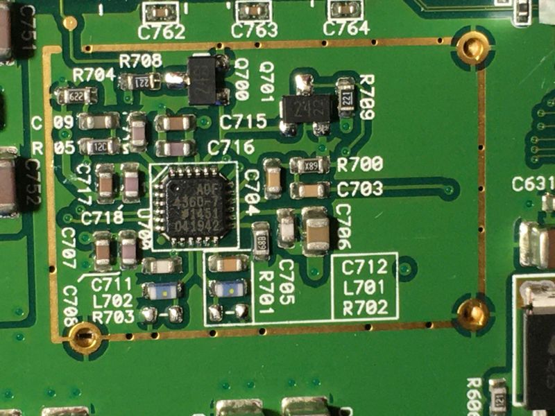

Купил неиспарвным.
Видимо не проходит какой-то тест. Жёлтый луч появляется кратковременно, после быстрого 4-х кратного перщёлкивания реле, на экране остаётся только разметочная сетка. На элементы управления не реагирует.
Видео загрузки:
Часть в слоумоушен, чтобы разглядеть появление луча:
Эпюры напряжения на входных BNC (1 и 2 каналы):
Эпюры напряжения на входных BNC (3 и 4 каналы):
С БП напряжения нормальные. Вторичные на процессорной плате, вроде, тоже.
Буду благодарен за старую прошивку, где не заблокирован SSH, вроде бы не позже версии 1.28.
Подскажите, как добраться до логов загрузки.
А также, буду рад любым советам по диагностике неисправности.
Добавлено after 3 hours 36 minutes 59 seconds:
...похоже тактирования на АЦП нет.

С генератора на ADF4360-7 не идёт тактовая частота, присутствует только высокий уровень. На входе REFin имеются колебания 40 МГц. На всех трёх линиях цифровой шины появляются сигналы передачи данных. Напряжение питания есть, индуктивности не в обрыве, резисторы тоже.
В микросхеме дело или можно ещё что-то проверить?
