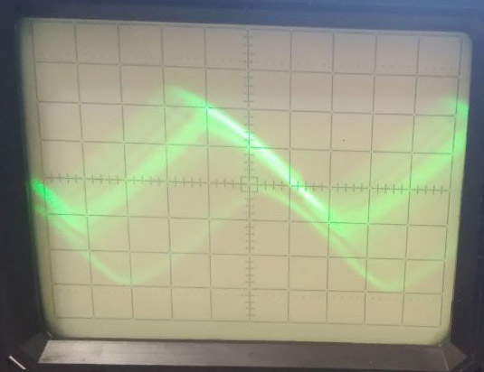

Похоже, так и есть. На ВЧ на более пологих фронтах они видны. Но с синхронизацией беда...

А вы уверены, что всё правильно делаете?
Если вы работали с "умными" цифровыми осликами, то, принцип работы с аналоговыми приборами отличается, и весьма прилично.
 Заголовок сообщения: Re: Осциллограф не отображает вертикальные линии (фронты)
СообщениеДобавлено: Вт июн 03, 2025 19:16:13
Рейтинг сообщений: 204
Сообщений: 1088
Откуда: 58С 58В
seza, Не видно Самое начало развёртки и Уровень запуска.
ВЧ сигнал с НЧ помехой, картинка размыта по вертикали хотя фронты меандра вполне засинхронизированы. 8)
