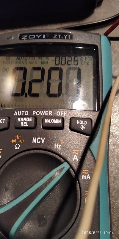

Приветствую. Вижу у китайского ваттметра показания с ЛБП отличаются на 30-50%.
Для выяснение какой из них показывает правильно включаю в разрыв цепи мультиметр.
Мультиметр показывает те же значения, что и ЛБП. Т.е ваттметр показывает не верные значения. Это получается, что и емкость АКБ он будет считать не верно?

Далее, без подключенного мультиметра ток заряда - 600 mA, с подключенным ток заряда уменьшается до 200 mA.
Получается что сопротивление цепей мультиметра так сильно влияет на заряд аккумуляторной сборки 18650 3P1S?
Cопротивление 3х параллельно соединенных аккумуляторов малое, но и мультиметр должен иметь малое сопротивление, но получается, что оно сравнимо с сопротивлением АКБ и влияет на ток заряда?

по Ваттметру понятно, он показывает не верные показания и когда подключается мультиметр уменьшается ток заряда, и ваттметр показывает его как 0,00, а в бегущих значениях показывает 0,11А при реальном токе 350 mA. Т.е на малых токах у него показания отличаются на почти 50%. При 600 mA - 330 mA
Получается, что и емкость батареи он также не верно покажет?

Зачем у прибора с верхним пределом 150 А пытаться выловить сотни мА?
В начале "шкалы" вполне допустима небольшая ошибка (±1А).
просто другого нет, думал, что у цифровых приборов все автоматически подстраивается.

Там показания на грани шумов и для всех приборов указывается погрешность
