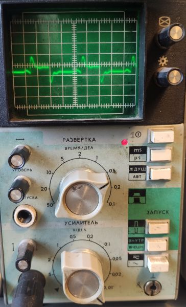

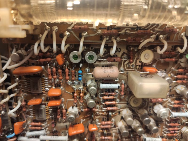

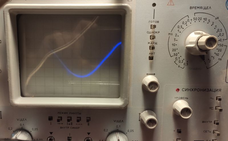

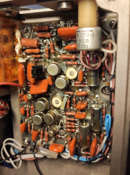

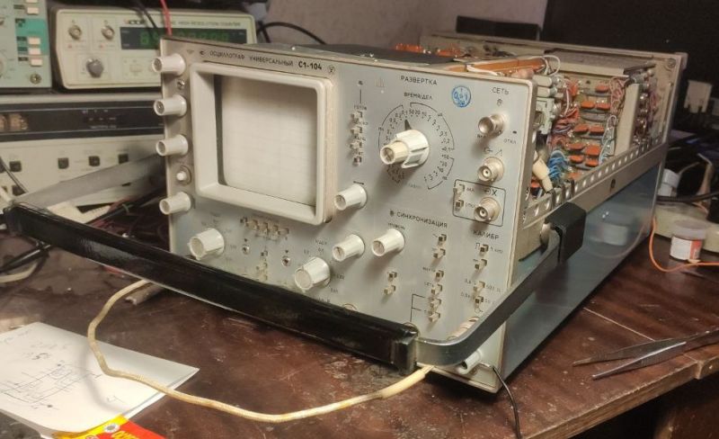

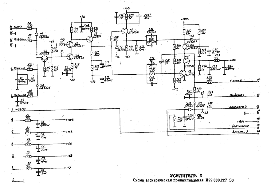

Здравствуйте! Не так давно стал обладателем С1-104 под восстановление (было жалко позволить его разлом на КМки :cry: ). Судя по состоянию нулевый, со склада, и неисправный. Отсутствовала синхронизация, но сигнал был и аттенюатор работал четко. Решил рискнуть 8) и попробовать восстановить. Заранее были скачены схемы и ТО, потом распечатаны двусторонней печатью и подшиты (освоил книгопечатание с двусторонним использованием страниц :write: ).
Изначально искал проблему на плате предварительного усилителя Y, в той ее части которая производит усиление для блока усилителя синхронизации. Но эта часть работала штатно... хотя там и обнаружил подозрительно выкушенный C40 1200пФ на питании микросхемы (логика переключения). Впаивание конденсатора не помогло.
Продолжил читать и перечитывать ТО, и не зря: там сказано, что если не работают никакие сихронизации (авто, ждущий режим, внешняя), то ищите неисправность в усилителе синхронизации.

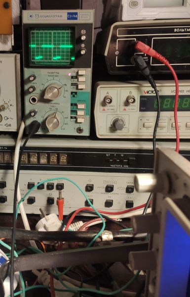

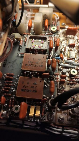

Далее в блоке усилителя синхронизации была найдена потеря сигнала после первой микросборки. На мое счастье это самая огромная микросборка с 4мя транзисторами 2Т3101А-2. На мое несчастье все 4 в обрыве. Заказал такие-же. Чтобы вскрыть микросборку использовал паяльный фен, фольгу (дабы не перегреть соседние детали) и скальпель. Выпаивать микросборку или плату с ней крайне непросто и чревато внесением неисправностей :facepalm: . В итоге паял под ребром шасси :solder: . После замены СИНХРА ОЖИЛА! :music: :beer:

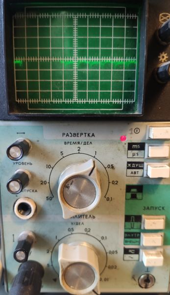

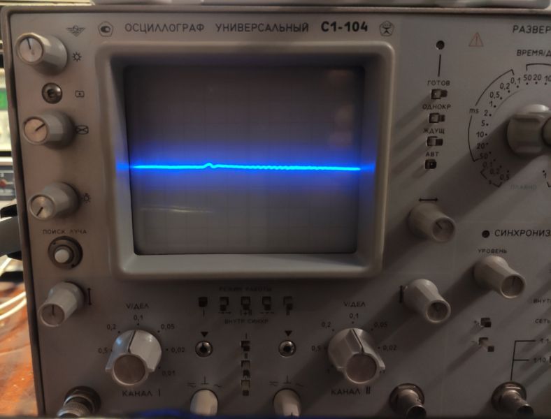

Далее стал тестировать быстрые развертки... и при уменьшении их длительности ихображение тускнело и неравномерно (с краев совсем терялось), под конец вообще пропало (на фото ниже приведен синус 100МГц, на 1нс развертке и выкрученными почти в максимум подстроечниками яркости).
Уже думал писать сюда вопрос, но пока подбирал материалы для вопроса, схемы, замеры, ответ нашелся в подготовленных материалах и в ТО в описании работы усилителя Z. Для быстрых разверток плавно подключается ВЧ каскад в усилителе Z, и даже указано какие транзисторы (V8, V10). В итоге транзистор 2Т632А в обрыве. И пока замена в пути, а подкинуть временно что-то минимально подходящее не нашел. Пока запчасти в дороге, решил поделиться, думаю будет кому интересно )
Картинки прикладываю ниже, чтобы не прерывать повествование...

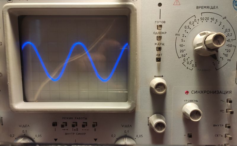

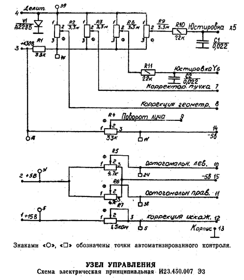

Далее буду настраивать режим работы трубки (равномерность фокусировки снизу и сверху экрана разная, астигматизм лечится крайним положением потенциометра).
Буду рад полезным советам и идеям. С удовольствием тут перечитывал темы про ремонты и выбор осциллографов )
Предварительный усилитель Y
Вскрытая микросборка в усилителе синхронизации

Сильный астигматизм
Проблемы с усилителем Z на 1нс развертке
Усилитель Z
Астигматизм подрегулирован, но не идеально

О, интересный поворот, поздравляю с шикарной покупкой, и рад что он в целом работает!
среди прочего было бы интересно посмотреть, как настроится геометрия и фокусировка этой трубы, насколько там тонкий луч (у высоковольтных обычно тонкий), и что там делают 4 катушки возле самого экрана - в некоторых скопах их вообще отдельно настраивают каждую.
КТ638, 632 есть в чипдипе в пластике (но если смотреть параметры, емкости у них великоваты для таких частот, мощность маловата, да и граничная всего 200)
лучше всего и для X и для Z
2SA1538, 1540, 1541 и 2SC3953, 3955, 3956 (что-то из этого точно есть в чипдипе и недорого). Причем в наличии бренды - Sanyo, On. Яб даже советовал прикупить в запас - возможно их больше и не производят. Только не берите Inchange - это какое-то палево.

Спасибо большое! Тоже рад, особенно когда стало получаться оживить! +Спасибо за аналоги для замены - автоподбор предлагал что-то раз в 10 дороже оригинальных 2Т :shock:

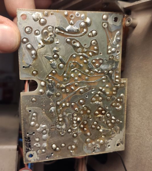

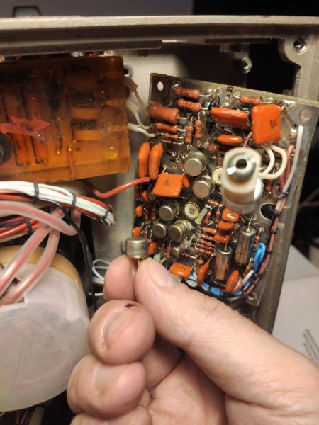

Пока перечитывал, понял, что забыл упомянуть пару деталей в ремонте:
Паял все заземленным паяльником (земля прибора, земля паяльника и заземление связаны были).
К керамике транзисторы не приклеивал как в оригинале (неизвестно чем такое можно клеить), прижаты естественным способом.
И самое интересное: резистор (300 Ом), включенный последовательно с потенциометром плавной растяжки / сжатием по горизонтали был обуглен (но в номинале). При этом соседние детали в порядке.
Комментарий к файлу: Сгоревший резистор, заменен.

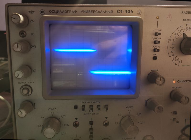

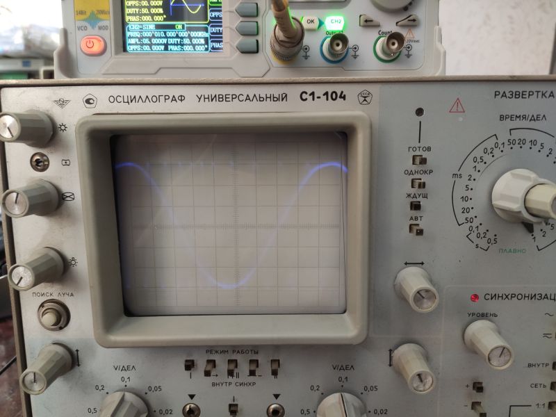

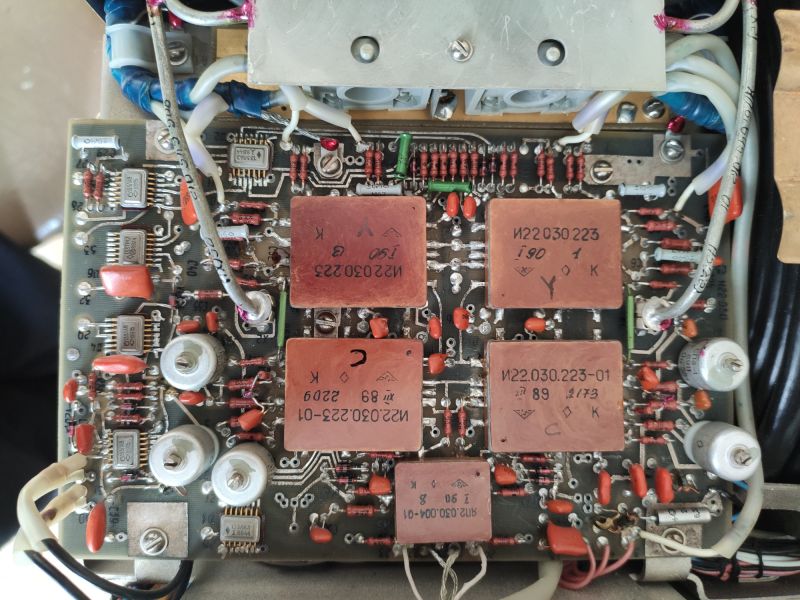

Произвел замену на рекомендуемый аналог (A1538GM были в наличии в магазине). Ситуация значительно улучшилась: быстрые развертки до 1 нс появились, хотя одна была заужена, а 1нс оказалась сильно сдвинута по Х (ручка сдвига по горизонтали картинку затащила только на половину). Настройки эти уже буду смотреть / делать по ТО. С 1 нс точно придтся разбираться подробнее.

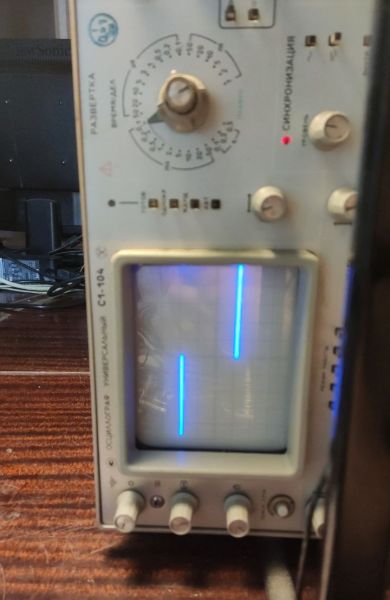

За счет ремонта усилителя Z стал виден косяк в виде помехи в усилителе Y и не на всех развертках. Сама помеха статична (синхронизирована), отчего предполагаю, что лезет это из развертки. И еще: по питаниям пульсации завышены (0.01В - 0.03В по низковольтным питаниям по цепям +15В и +5В соответственно), хотя сами напряжния четкие, с минимальными отклонениями.
Когда приедет оригинальный транзистор для усилителя Z - поставлю его т.к. хочу сравнить поведение схемы, да и для аутентичности. Но если новый компонент даст ощутимо лучшие результаты, то оставлю его.

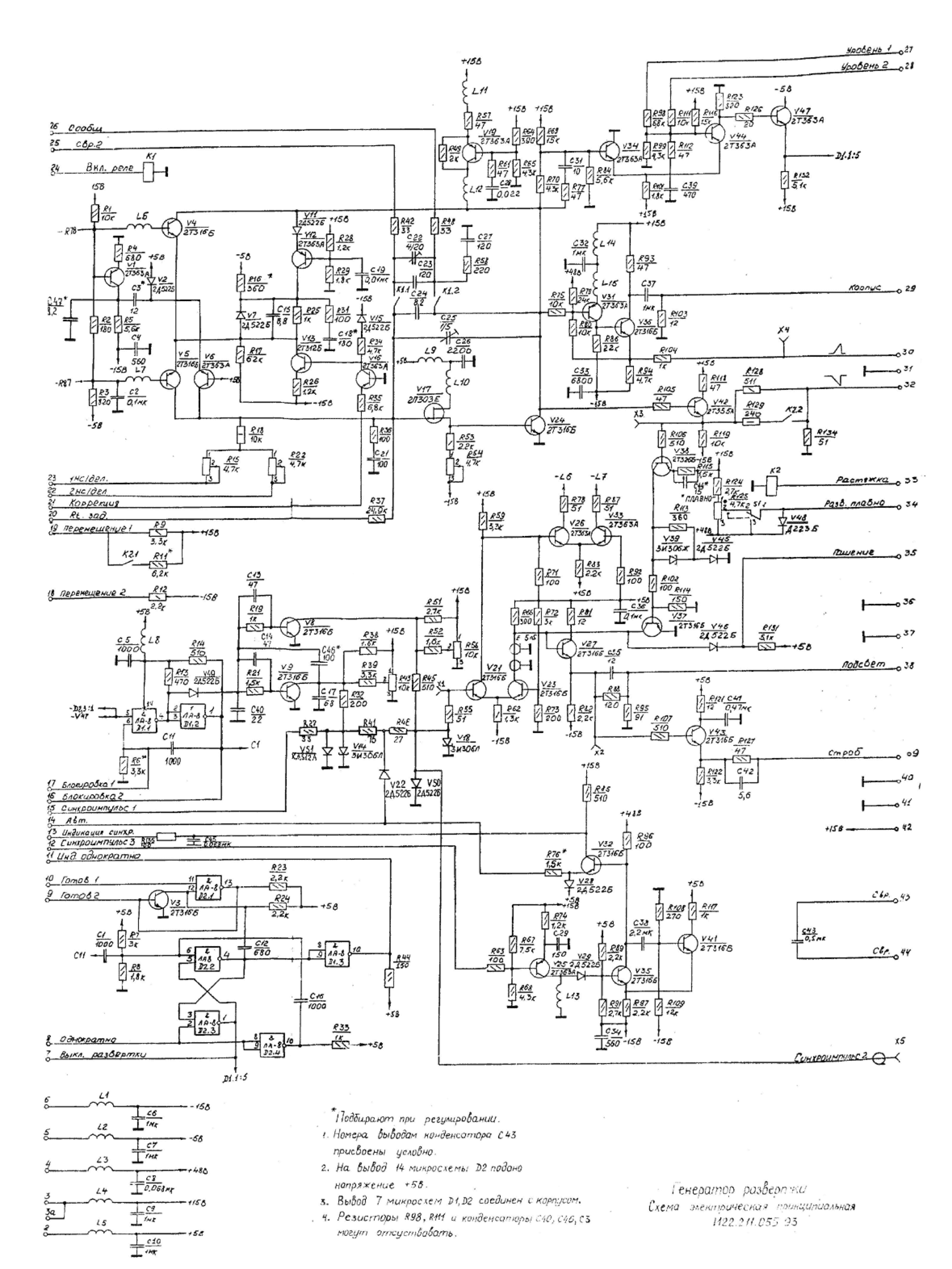

Еще из интересного: на плате развертки не были распаяны 2 резистора (R98, R111: дополнительные цепи для синхронизации, если я правильно понял смысл входов к ним: уровень 1, уровень 2). Да, помечены как "опциональные", но после их запайки на 100МГц синхра мне больше нравится (не прыгает, если поймал, проще настроить).
Схема генератора развертки:

2нс развертка
1нс развертка
Мусор на быстрой развертке при заземленном входе
Нужно ещё учесть, что минимальная длительность прямого хода развёртки
в С1-104 - 10 нс/дел. А все более быстрые - 5, 2, 1 нс/дел - делаются
растяжкой по Х. То есть, 5нс/дел - х2; 2 нс/дел - х5; 1 нс/дел - х10.
Хотя физической кнопки "растяжка" в нём, как бы, и нет.
Поэтому и изображение на быстрых развёртках - чем быстрее, тем тухлее.
К тому же, "мёртвое" время (обратный ход) на быстрых развёртках больше,
чем прямой ход пилы (на медленных не смотрел).
Наверное, у разработчиков не получилось сотворить более быстрый БР,
и они вот так выкрутились.
А то, что у Вас изображение, тухлое слева, на 1 нс/дел - мне кажется,
там и в канале Z собака порылась...
На моём такого, вроде, не наблюдалось...

что касается развертки с растяжкой. как это работает. в усилителе X добавляется усиление, и развертка как бы образует виртуальный экран длиной 2-5-10 экранов трубки. а ручкой по горизонтали мы прокручиваем (меняя постоянное смещение на одно плечо). следствие этого, что в центре экрана остается центр развертки (момент когда между пластинами 0В), а точка начала развертки уезжает все дальше влево от начала экрана. возможно в С1-104 есть настройка какая-то на эту тему, я пока не смотрел.
и еще, пока совсем не нравится резкость. то ли яркость большая, то ли все расстроено. имеет смысл найти на схемах абсолютно все настройки трубы (видимо разбросаны по платам), найти их на платах и в натуре, подписать как-то и начать настраивать. я обычно вывожу на экран один канал горизонтальная линия (периодически перемещая в центр вверх или вниз), второй канал синус по вертикали на весь экран, по горизонтали периодов 10-20 (кому как удобно)
растяжкой по Х.
Да, тоже обратил на это внимание, когда ТО читал... подстроечники для отдельно 1 и 2 нс видел, но еще не трогал. Возможно они и отвечают за "момент" отпирания усилителя Z.
О! Такой-же тоже есть! ) Если не трудно и возможность позволит: впаяны ли у Вас резисторы R98, R111 в блоке развертки? Если из под других приборов вынимать нужно - то не надо заморачиваться :)
просьба есть такая. по мере возможности, выкладывать фото в большом разрешении и резкие. сейчас же, то ли хостинг радиокот пережимает, то ли оригинал такой, на схеме например вообще ничего не разглядеть.
Да, со схемой недосмотр при подготовке, попробую в jpg и больше. С остальными фото - погорячился с ужатием в 1МБ :dont_know: И еще файлом приложу:
Тоже не нравится, пробовал подкручивать еще двумя подстроечниками внутри, но только добился, что на передней панели уже ручку фокуса не надо до упора вправо крутить. Да, еще не поборол неравномерность фокуса вверху и внизу экрана. В узле управления ручки еще не трогал, НО пропаял отвалившуюся ногу конденсатора :solder: :facepalm:
Тут еще могут влиять особенности камеры телефона, внешнего освещения и восприятия... На фото ярче выглядит, чем я настраивал...
Комментарий к файлу: Схема файлом
104sh.pdf [1008.32 KiB]

попробую дать совет, из опыта как я такое делал. не знаю правда, какая ваша цель, то ли минимально запустить, то ли сделать полную калибровку.
(я бы делал полную).
схемы многих наших приборов максимально запутаны - разбросаны кусками по листам.
я бы сначала нашел на схемах и подписал функции всех органов настройки.
думаю будет непросто, и придется что-то сюда выкладывать, чтобы проверить догадки. но это вполне реально.
потом найти и подписать все эти органы настройки на чертежах плат, и найти в реале. (в случае "большой плотности" я маркировал в приборе краской точками, чтобы не крутнуть не то).
зачем это - чтобы видеть картину, потому что крутить лучше всю подсистему, и придется но нескольку (или по многу) раз. тактика "чуть тронуть один резистор и все" или "ну может оно на заводе настроено" плохо работает. например, луч толстый, нельзя аналитически сказать что настроить. там много и все влияет. но можно пройти по кругу 2 раза и все настроить. "сходимость" настройки там есть. и даже например проверить гипотезу что за резистор, часто проще крутнуть (но выведя на экран правильный тест и зная какой должен быть результат)
вообще вся настройка может быть условно разбита на 4 части:
1. напряжения питания схемы и ЭЛТ (те что фиксированы)
2. настройка картинки ЭЛТ (яркость фокус геометрия равномерность подсвета) думаю там точек настройки 10-15.
3. калибровка по Y и X (напряжение и период) по всем пределам - тут нужен генератор синуса, калибровке которого доверяете
4. ПХ/АЧХ по всем пределам - тут надо спаять (хоть навесом) вот такой формирователь меандра viewtopic.php?f=10&t=194829 (или иметь источник со временем нарастания как у С1-104, или короче)
в общем хороший подход такой - видите всю картину, пошли и все сразу настроили.
и вот еще... а не проверить ли вам эмиссию 16ЛО101. Чтобы не тратить время на полудохлую трубу. Потому что новый со склада - это не показатель. Очень просто: Прибор выключен, не включать. Скинуть панельку с ЭЛТ. на накал подать 6,3В (можно и постоянное с лаб. БП). между катодом и модулятором подключить миллиамперметр 2ма (мультиметр). После подачи накала будет ток и он будет расти. Напишете какой получился через минуту прогрева.
Если вдруг дело плохо - замену найдем.
это явление одновременно загадочное для объяснения и широко распространенное.
по моим данным, это релаксационные колебания где-то в реактивностях проводников земли, а вызывают их или крутые импульсы Z, или импульсы обратного хода развертки (или разряда времязадающего конденсатора). ну то есть скажем фронт 1нс, амплитудой вольт так 50, миллиампер так 100-500, и возможно через провод 10-20см длиной. и оно может проходить через линию задержки, поэтому бывает видно не с начала развертки.
исправлять это - хорошей низкоиндуктивной разводкой земли, хорошим экранированием, разнесением блоков и линий сигналов в пространстве, дифференциальными линиями связи (при проектировании прибора конечно :-))
так что оставьте это пока на потом, если все питающие и высокие напряжения проверены и в норме - можно заняться трубой. почему труба идет до калибровки Y/X, потому что после ее настройки размер картинки на экране (усиление) скорее всего изменится немного.
Со здешним хостингом есть нюанс, от того какая ссылка вставлена в пост зависит размер изображения.
Ссылка на схему в посте
https://img.radiokot.ru/files/19636/med ... u4tk2n.png
Если убрать из середины ссылки "medium/" - изображение будет в загружено в полном разрешении. Клик по изображению - браузер сделает полное полное разрешение.
https://img.radiokot.ru/files/19636/3qleu4tk2n.png

UPD:
Есть китайский до 100МГц генератор, выдает похожее на правду (на С1-99 размах синуса до 100МГц вообще не изменился). И на подходе может будет генератор до 512МГц (физически есть, насколько правдиво работает - вопрос).

Во, нашел в ТО (самодельная распечатка со страницами в обычной последовательности):
Транзисторы V13 и V16, совместно с резисторами, подключаемыми к R35, корректируют величину смещения на входе "собственно" интегратора (V17, V24), что необходимо для уменьшения времени задержки начала запуска генератора на быстрых развертках.
Еще на схеме интересуют R15 / R22
Усилитель Z
Управление (на ней только подпаял ногу конденсатора, что болталась):
я с наскока эту схему не понимаю. на дискрете это надо долго сидеть и раскручивать что есть что. Интегратор - возможно интегратор Миллера, на нем часто делают, вместо просто ГСТ.
на всякий случай, развертка в этом приборе не должна задерживаться. развертка срабатывает (начинается прямой ход) сразу и как можно быстрее после сработки элемента синхронизации (3И306).
если же хотели совмещать начало линии развертки с растяжками и без них, то скорее всего вводили постоянное смещение на каждый диапазон (смещение=подкрутить ручку смещения по горизонтали).
тут еще бы сказать о калибровке развертки. есть несколько мест. это
источник тока для Миллера (наверное напряжение+резистор)
времязадающие конденсаторы (переключаемые, +подстроечные)
усиление усилителя X
надо понять, какими элементами переключаются длительности развертки, а значит, что влияет на каждом пределе. например 1-2-5-10 переключается источник тока. декады переключается конденсатор (часто через две или 3). растяжка делается усилением Х, так что 5,2,1 нс настраивается там... так что сложно все.

Усилитель Z
С17 С19 - подстройка равномерности подсвета. т.е. равномерная яркость начала луча на примерно 10-5-2-1нс.
Выходной усилитель X:
R27 - усиление X. калибруется X от 5мс и ниже
R32 баланс, т.е. при одинаковом U на входах - одинаковое U на пластинах
R39 ток каскадов, т.е. смещение, выставить половину питания на пластинах. (точнее, напряжение симметричного ограничения усилителя)
R57 C16 C14 C13 - АЧХ X. Влияет на калибровку X 10-5-2-1нс.
C14 C13 следить чтобы при настройке были в одинаковом примерно положении.
R11 - начало развертки на экран на 1 и 2нс (?)

Отдельно катушки ("Узел управления"):
R4 поворот вокруг оси - совмещение линии развертки с разметкой трубы
R5 R6 -ортогональность, лучше пока просто выставить 0 на обоих движках.
R7 я пока незнаю. раскажете потом.

Добавлено after 56 minutes 25 seconds:
то что удалось понять на схеме развертки.
на 1 и 2 нс амплитуда на усилитель X увеличивается в 3 раза (переключается R129).
U макс ГЛИН уменьшается тоже наверное в 3 раза (R98 R111).
то есть растяжка, но длина линии развертки существенно не растет.
начало развертки сильно уезжать не должно.
ток интегратора мин 2мка макс 4ма
интегрирующая емкость макс 1500нФ мин 15пФ
...наверное.
