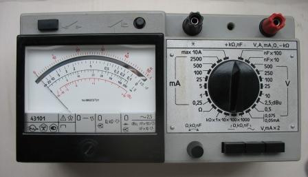

Для разных измерений применяю следующие. Пока без проблем.

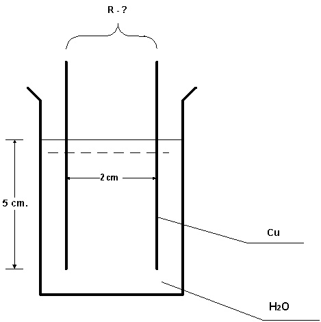

В воду опущены два электрода, например медная проволока диам. 1 мм. Что покажет авометр VC-9808 или ему подобный? Реальный ли результат?

Произвел измерения. :))
На пределе 2 мом показания 1.1-0.9 мом.
На пределе 20 мом 1.3-0.9.мом,
На пределе 200 мом только 10 мом и все.
На меньших пределах естественно не меряет, разрыв. Вода из крана, холодная.
А что должно быть? :)

А теперь замеряйте этим. Что получилось? Где истина? При разработке специального аппарата также накололся!

Истина в источнике напряжения для питания цепей омметра- ясен пень, что это разные величины напряжений.
Чудес не бывает, и закон Ома пока не опровергнут.
Померьте напряжения у этих приборов на разомкнутых щупах, другим вольтметром.
Как всегда - на месте.
Вода никогда не имела линейную зависимость тока от напряжения. Даже от времени. Подержите минуту - увидите изменение показаний, т.к. идут химические процессы.

также зависит от площади электродов, расстояния между электродами
