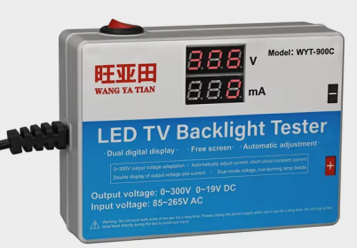

Привет всем! Имеется тестер светодиодов,но у него нет 300v. показывает только 21v. Долго не эксплуатировался, и вот решил проверить диодную лампу,а он не хочет работать.По отдельности работает с диодами,а в сборке шишь.Желательно бы схему на него.Может кто выручит? Гуглил,предлагают купить,обзоры,отзывы,а схему не нашёл.

Хотел помочь с поиском DU8613. сам копаю модель WYT-900C

kostin411,
гляньте тут https://mysku.club/blog/diy/101980.html
в комментах, выложена фотка подобного тестера с подписанными элементами, от пользователя a928bm
Эти тестеры есть двух типов, у одних ручное переключение диапозона 300В и 20В, а у вторых диапозон сам выставляется, у вас походе этот вариант.
Раз у вас выдает 21В значит он не переходит в диапозон 300В по какой то причине.. либо что то пробило .. либо брак пайки.. (недавно попадалась плата с не припаянной ножкой smd резистора.. она замечательно проработала 8 лет :shock: )
