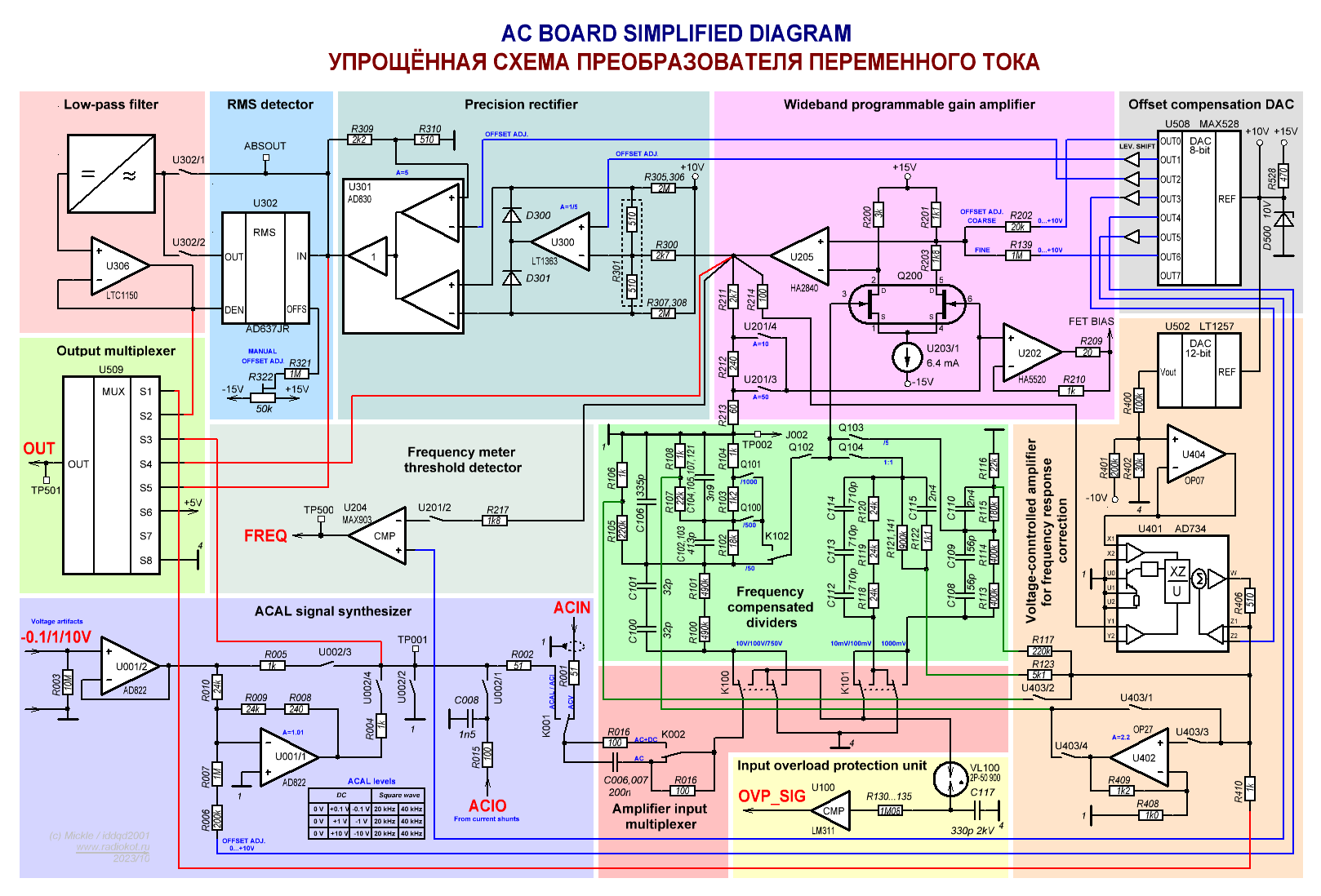

Вольтметр этот не HP 3457A, случайно?
Ненулевые показания на переменном напряжении для широкодиапазонных вольтметров - совершенно нормальное явление. Скорее наоборот, если с к/з входом видишь нули на индикаторе - это значит, что разработчики ПО принудительно обнуляют показания ниже определённого порога. К примеру, у В7-78/1 именно так: если сигнал ниже ~1/1000 от предела измерения, видим только нули.
Причина ненулевых показаний ACV не только и не столько в шуме ОУ, а в смещении нуля и мёртвой зоне RMS детектора и, если нет развязки по постоянному току, смещении нуля предшествующих каскадов масштабирования сигнала.
Для примера ниже приведён сделанный мной набросок узла измерения ACV 8,5-разрядного мультиметра. Хорошо видно, что вся цепочка узлов прохождения сигнала от ACIN до OUT имеет связь по постоянному току для измерения AC+DC и не имеет средств автоматической коррекции нуля "на лету", как в случае режима DCV. К тому же RMS детектор вообще требует настройки смещения нуля вручную на заводе.

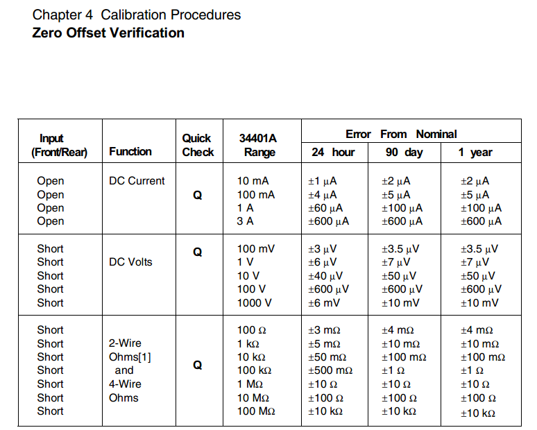

да,верно подмечено-в руководстве в таблице точек поверки есть строка short-VDC, а вот для VAC нету. Осталось выяснить с дисплеем-почему моргает весь,если снизу вверх смотреть,прибор стоит чуть выше уровня глаз-и этот эффеккт заметен

Не совсем понятно про "заглушку для калибровки нуля". Измерение смещения нуля DCI выполняется со свободными входными гнёздами.
Действительно, непонятно написал. :)
Заглушка использовалась для калибровки нуля и для измерения нуля напряжения постоянного и переменного. Для тока отдельное гнездо, поэтому оно свободно. Более того при измерении нуля переменного и постоянного именно тока разницы в показаниях не выявлено при вынутой и вставленной заглушки в верхние 4 гнезда. Поэтому обычно не вынимаю её, когда переключаюсь с напряжения на ток при проверке нуля.
Т.е. на холодном переменный именно ток в 6-ти разрядном режиме показывает около нуля, показания «прыгают» на 2-3 единицы младшего разряда. После прогрева при нулевом переменном токе на дисплее 70-80мкА (70-80 единиц младших разрядов), показания «прыгают» на 10-12 единиц младшего разряда.
Это нормально для измерения переменного тока? Почему на холодном всё «красиво»?

Метрологические характеристики HP 34401A по постоянному току имеют очень широкие поля допусков. Всё потому, что падение напряжения на шунтах находится в диапазоне +-0,1 В, и, к примеру, паразитная нескомпенсированная термоЭДС в цепи потенциальных выводов шунта величиной 1 мкВ даст смещение нуля в 10 е.м.р. 6-разрядной шкалы.
На переменном токе всё ещё сложнее, т.к. AD637 имеет мёртвую зону вблизи нуля. Если на пределе 1 АDC задан допускаемый суточный дрейф нуля 60 мкА при колебании температуры +-1°С, то на пределе 1 AAC смещение в нулевой точке шкалы вообще не регламентировано, т.к. минимальная амплитуда сигнала должна быть свыше 1% полной шкалы.
