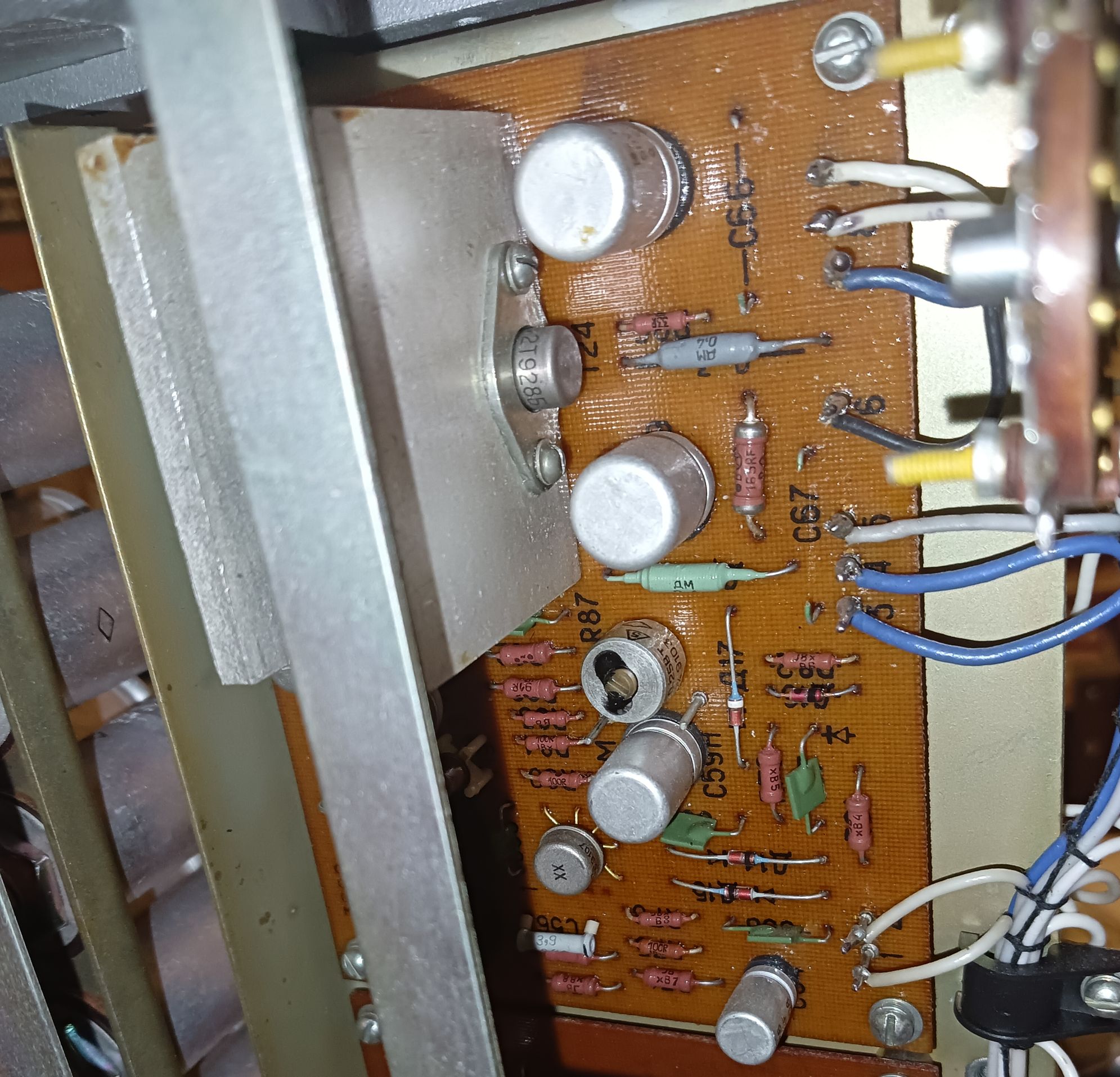

Добрый день, уважаемые коллеги!
В этой теме планируется описание создания самодельного прецизионого НЧ-генератора.. За основу взята схему неезызвестного Г3-118, обеспечивающего очень даже неплохие параметры с точки зрения диапазона выходных напряжений (до 10 В) и коэффициента гармоник (10^-3% ), что более чем достаточно практически для любых целей, включая Hi-End. Каким будет итоговый результат, я пока не знаю.. Но в планах повторение схемы оригинального прибора почти 1:1 c исключением диапазона 100-200 Кгц и, вероятно, добавка к ней чего-то своего.. На текущий момент проект после долгих раздумий и изучения схем вошел в активную фазу - закуплены или найдены почти все детали, разведены платы и уже две из них (собственно генератор и выходной усилитель почти полностью воплощен ы в железе.. Осталось пойти забрать в интернет-магазине некоторые недостающие стабилитроны , спаять их и все - можно делать тестовый запуск..
По мере продвижения постараюсь сообщать об успехах и результатах.. В общем, два хороших самодельных осциллографа у меня уже есть, теперь дело за хорошим генератором!
С уважением, Валентин

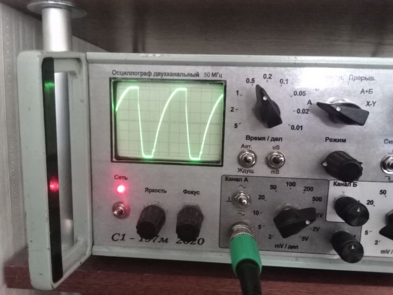

Господа, всем большое спасибо за советы. Постараюсь так или иначе учесть и воспользоваться.. А пока - не далее как вчера нкаокнец-то впаял недостающие детали и попробовал запустить выходной усилитель.. И, как обычно, первый блин комом. Для начала оказалось, что ток покоя выходныъ транзисторов превышает 200 мА, и уже при +-15V питания мощность на них рассеивается запредельная. Судя по всему, номинал резистора R24 (на приложенной схеме), обозначенный в статье из Радиокомонентов как 33 Ом, в реальности в несколько раз больше (в имеющихся в сети сканах документации там все очень нечетко, но анализом схемы и таблиц элементов я вычислил, что скорее всего там 165 Ом. Когда поставил примерно такой номинал, стало около 50мА при +-20V, что уже похоже на правду.
Только вот сам усилок не работает, а вместо этого очеь неплохо генерирует в районе 400 Кгц.. На выходе сигнал размахом около 30 Вольт, а при снятии корректирующей цепочки R2C4 он превращается в красивый меандр.. Генерация срывается только при установки потенциометра балланса входного операционника в крайнее положение.. В общем, тут либо какая-то ошибка на схеме, либо под видом КР544УД2 мне продали что-то иное (на корпусе нет полного названия, только УД2А), либо еще что-то такого рода. Будем моделировать схему в симуляторе, сравнивать с тем, что видим в реале... В общем, творческий процесс пошел!
Вот такая штука на выходе пока. Щуп 10:1, так что размах около 35 Вольт:

R24 (по приложенной схеме) или R96 (в оригинале) 33 ома
Вам продали лучше - К574УД2. Он как раз до Мегагерцев работает.

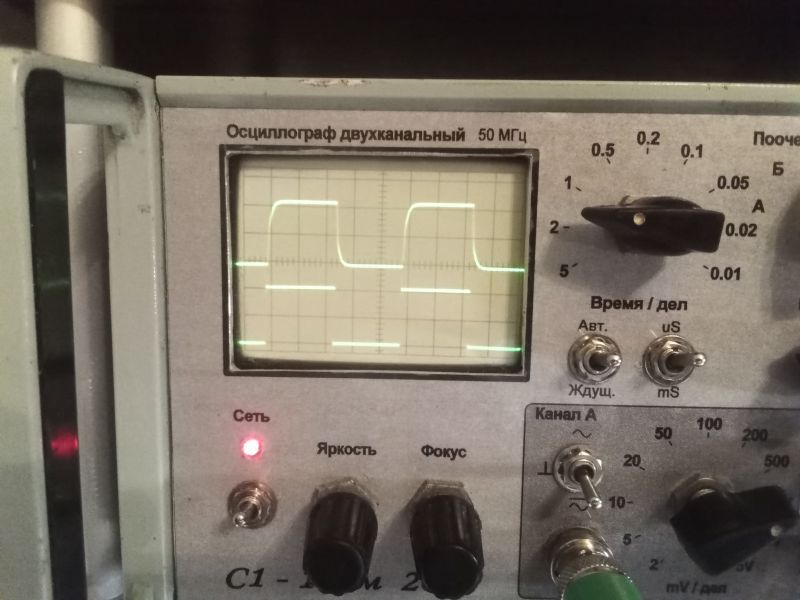

Господа, есть первый успехи. Оказалось, что все в схеме вполне нормально, операционник именно тот, который и нужно (КР574УД2 сдвоенный и никак сюда не подходит). А дело было просто в особенностях этой схемы, котоая, если можно так выразиться, не входила в устойчивое состояние (там есть обратная связь) при включении.. Электролитический конденсатор в цепи питания входного ОУ (в отрицательном плече) на землю решил эту проблему, замедляя подачу питания на микросхему и, видимо, давая всей схеме "проинициализироваться" правильным образом. Ноль на выходе успешно регулируется, коэффициент усиления по напряжения получается порядка 6, при питании +-20 вольт размах неискаженного выходного напряжения легко достигает 20 Вольт. Коэффициент гармоник не мерял пока (это довольно сложные замеры), но частотка равномерна вплоть до примерно 200-300 Кгц, далее идет плавный завал. Реакция на меандр на входе вполне адекватная.
Так что теперь ставим выходные транзисторы на теплоооводы, пробуем штатное питание +-24 Вольта и идем дальше!
На картинках - меандры 100 Кгц и 1 Мгц на входе и на выходе. Масштаб выходного 5 Вольт/клетку, входного - 1 Вольт на клетку.

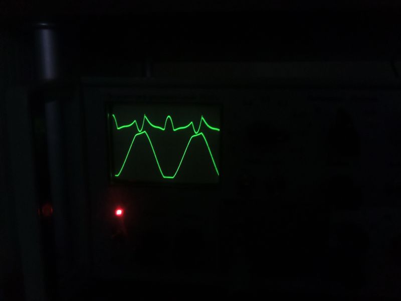

В общем, загенерировало! Пока не очень устойчиво, без системы стабилизации говорить о чистоте спектра смысла не имеет, так как генератор находится либо в режиме ограничения с рахмахом на выходе под 30 Вольт, либо генерация срывается вовсе, но в целом все работает. И даже расчетные частоты соблюдаются с хорошей точностью.
На форму сигнала пока без слез не взглянешь, но АРФ по крайней мере явно работает..
Верхний луч - то, что выходе АРФ, т.е. в основном гармоники.
В общем, делаем систему стабилизации, плата уже разработана
А пока все выглядит вот так:
