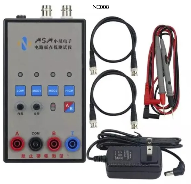

Производитель возможно Kawish.
Vi curve tester
Есть модель, как самостоятельный прибор и как приставка к осциллографу.
NC008 или NI-210SD один из вариантов.
После изготовления скриншотов понял, что в названиях допустил некоторые ошибки, нет времени сейчас разбираться, пока что сам плохо знаю.

Да, речь о них идёт.

Интересно, если использовать цифровой осциллограф не самого высокого уровня, например DS213, то будет ли работать нормально с ним?

Если у него есть режим ХУ, то можно.
( Просто такой модели я не знаю.)

приставка к осциллографу или сигнатурный анализатор (tracker) типа Huntron
