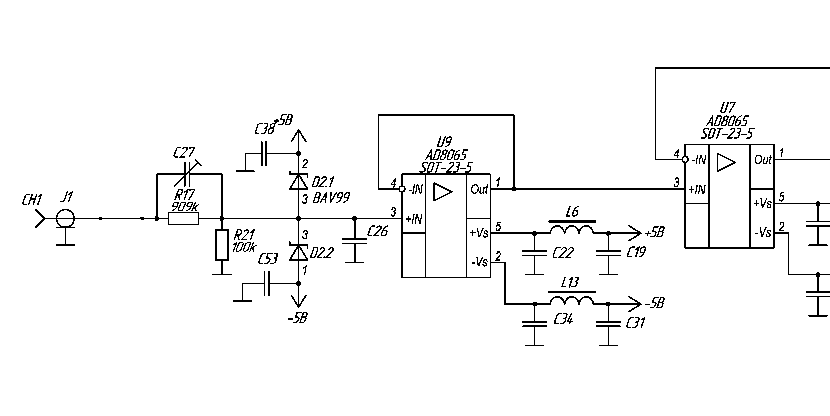

Открыть и попытаться найти сгоревшие детали (резисторы, диоды). Начинать искать со входного разъёма.
Для примера (не DSO1511G) схема входного каскада одного USB-осциллографа

Ничего не указывает, что именно с ОУ проблема. Схемы ведь нет. Вполне может оказаться, что первая половинка имеет Ку=1, а вторая Ку=-1. Ключевой вопрос - почему 1,77 В на входе?
P.S. Обвязка входа больше похожа на Hantek DSO2D10:

Попробую сравнить с этой схемой. Что-то общее есть. Получается, что входной сигнал в итоге должен поступить на вход ОУ. А его там нет. Проверю эту цепочку.

P.S. Выбор в меню х1, х10 или х100 лишь меняет масштаб отображения по вертикали. С реле, да и вообще с "железом" это никак не связано. Реле должно срабатывать (один раз) при переключении чувствительности вертикального отклонения, когда под/отключается дополнительный аттенюатор.
Для общего понимания можно использовать черновой вариант схемы более близкого по конструкции DSO2512G:

Коллега Mickle отметил близость по конструкции DSO2512G. Там по ходу еще и детали входных цепей такие же, плюс интерфейс управления. :roll:
Для справки: реле в DSO2512G срабатывает при переходе вертикального масштаба 500мВ/200мВ.

Спасибо за схему. Очень похожа. Дело в том, что реле запитано и конт.7-6 разомкнуты и сигнал дальше на U16 не проходит. А реле сработало т.к. на базе Q8 0,7В и он открыт. А на базу напряжение управляющее приходит с выв16 проц. F1C100s. Тут схема немного отличается. Сейчас подключу генератор и поиграть входным уровнем.
Добавлено after 11 minutes 2 seconds:
При изменении входного сигнала реле не срабатывает и не будет, т.к. сигнал не поступает на его контакт 6 и дальше на ОУ и на 4051. Не отключается реле с проца.
Добавлено after 4 minutes 48 seconds:
Хотя, сигнал должен быть и на 5 ноге реле, а его нет. Буду смотреть.
Добавлено after 28 minutes 18 seconds:
Сигнала на 5 ноге реле нет думаю из-за ОУ U16. Его вход звонится через 80 ом на землю. Напряжение на выходе ОУ -1,87в на вывод.3 -2,2в. Буду искать замену.
