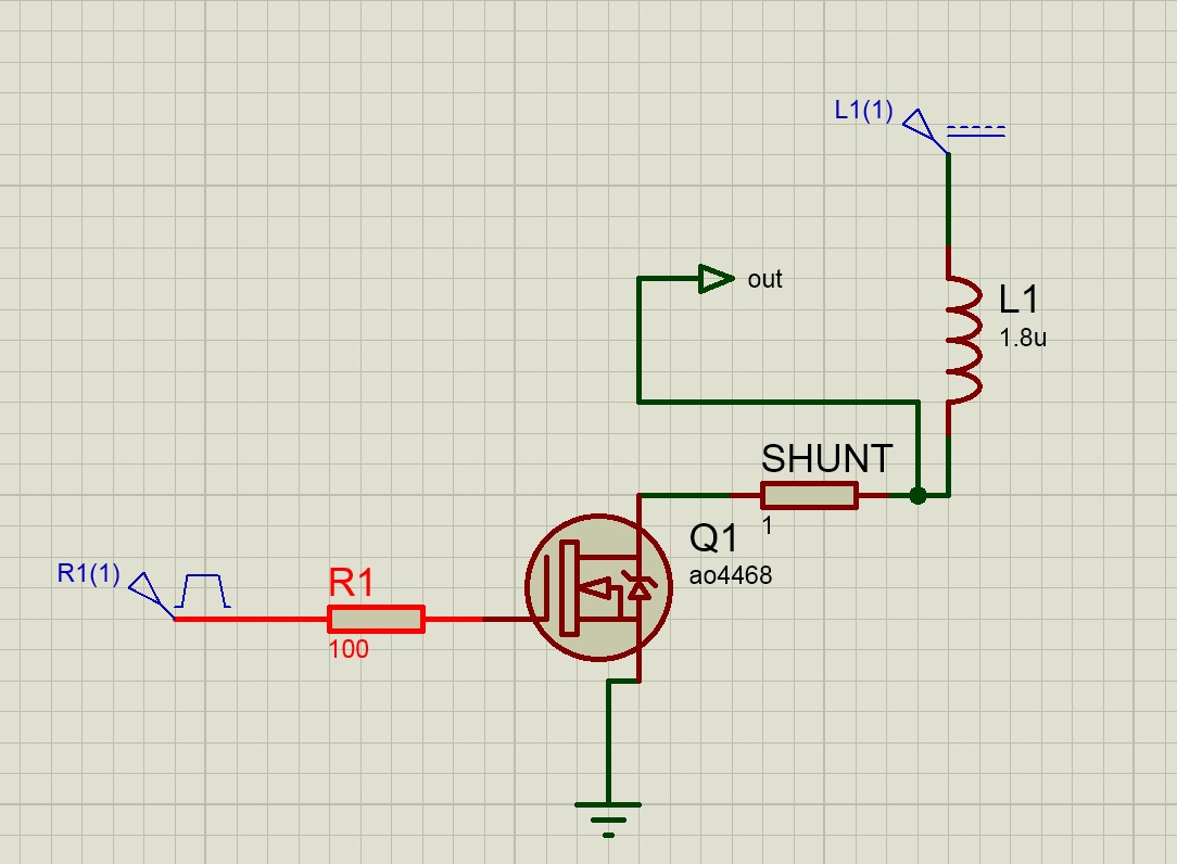

Доброго времени суток уважаемые. Хочу собрать измеритель индуктивности. Только с чего начать пока мало информации. Пока заинтересовала такая схема
Попытался такую собрать, на больших индуктивностях контроллер виснет. В том плане что не выдает результат. На малых реакция есть. Есть подозрение фронт сигнала сильно затягивает. Хочется чтобы захватывал большой диапазон. Может есть другие варианты? Читал что можно через частоту измерять, но стабильность смущает.

сначала изучают, как другие измеряют, тогда меньше приключений....в голове...
или повторить готовое, если ХОЧЕТСЯ сделать самому для дела...

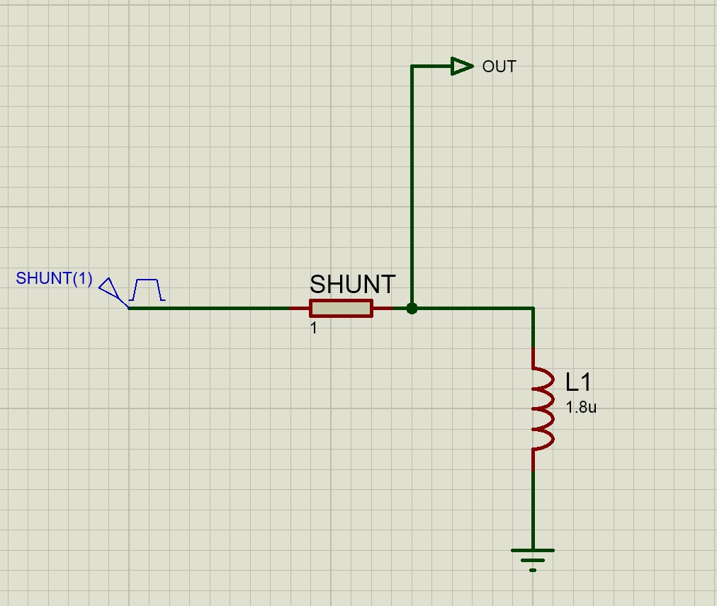

Сорян первая схема с косяком. Вот этой пользуюсь.

какая разница сколько косяков вы сюда будете выкладывать ???... :) ...измеритель из них не получится всё равно...)))

Поэтому и спрашиваю какую рабочую посоветуете? В моем случае схемотехникой могу измерять длительность нарастающего\спадающего фронта. А чем стыковать я хз.

каждый в интернете может найти ТО, что устраивает его....я как-то сомневаюсь, что чем-то дешёвым вы сможете измерить фронт для 1 мкГн....

в интернете лежат конструкции готовых измерителей, а не то, что вы показали...и они реально работают, в отличие от...

вы ни одной законченной схемы не показали, а только некоторые теоретические предпосылки высказали, которые у вас не заработали
а по другим конструкциям есть и форумы, и отзывы повторивших
сложности, точности, диапазоны измерения, требования, возможности изготовления у всех разные
(мне, например, попалась готовая плата с кв. генератором 1 МГц и счётчиками К176ИЕ2 от какого-то прибора из разборки на барахолке, так я сделал на её основе схему Бирюкова, а так неплохой измеритель на PIC16F628A из простых)

Так я и начинаю с теории. По какому пути мне идти. Либо делать колебательный контур, либо измерять нарастающий ток. С колебательным контуром не очень хочется возится. Точность будет зависеть от кондера.

Можно подумать точность измерения тока ни от чего не зависит.

Резистор мне проще найти повышенной точности, чем кондер. У меня конечно есть конденсаторы советские 0.5% точности, но хз как они уплыли за такое время.

а в чем проблема мерить поразному для больших и малых индуктивностей? для малых можно очень медленно мерить выпрямленное значение реактивного тока например. и наверное в любом случае резистор на 10-100R будет уместнее.
почитайте как мерит магнусовский тт на простеньком atmega328 (без всяких быстрых adc) и как эволюционировал алгоритм RLC.

СообщениеДобавлено: Ср май 15, 2024 01:34:03
Рейтинг сообщений: 381
Зарегистрирован: Вс окт 20, 2019 20:54:30
Сообщений: 583
Спортивный интерес - это хорошо, но несколько не то направление по методике. Схема измерения просто удивительна, измерение индуктивности + повышающий преобразователь в одном флаконе. Только измерительному входу не понравятся десятки/сотни вольт, как повезёт. :)) На симуляторе при "измерении" индуктивности 8мГн при питании от 5В таким "методом" получен выброс в 14кВ... Вот они, идеальные условия. :)
