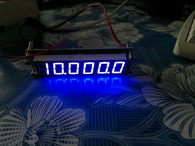

 Заголовок сообщения: Re: NWT 160 калибровка ГПД
СообщениеДобавлено: Ср апр 07, 2021 07:14:28
Карма: 17
Рейтинг сообщений: 536
Зарегистрирован: Вс ноя 30, 2014 14:37:01
Сообщений: 1443
Добрый день. Также задался целью получить на выходе ГПД 10,7 мгц. Выходные данные измерял цифровой шкалой=частотомером до 50 мгц (на фото). Так же как и предыдущие товарищи подобрал значение задаваемой частоты в "окошке" ГПД (1485485) гц и теперь на частотомере стабильно отображается 10 000 0** гц.
В разделе "Параметры" значение тактовой частоты поставлено 10 000 000 гц
Дальнейшие действия непонятны... как "закрепить" это, чтобы при введении значения 10 000 000 в "окошке" ГПД на частотомере показывалось бы 10 мгц. Манипуляции по алгоритму, "выскакивающему" при подведении курсора" к окошку тактовой частоты типа "умножьте-разделите" не "прокатывают".
https://www.youtube.com/watch?v=-i8062j ... 8he5Cs6-Ng

 Заголовок сообщения: Re: NWT 150 калибровка ГПД
СообщениеДобавлено: Чт апр 08, 2021 08:11:13
Карма: 17
Сообщений: 1443
Проблема решена по методу ТС во втором посте. Способ кривой, но действенный. Плюс в репу.
