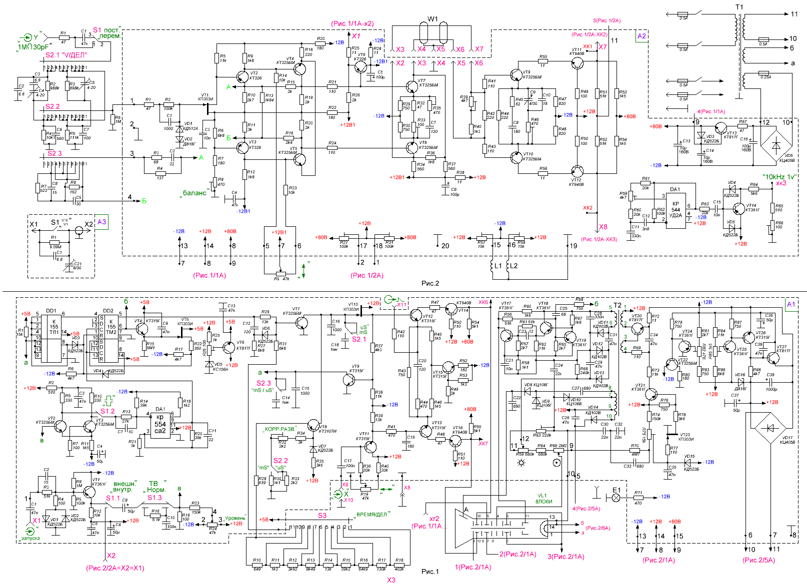

Здравствуйте Вадим. Плохо, что аппаратик под пломбами (поэтому вы нехотите его вскрывать). Кроме паспорта схема к нему есть?
Судя по отверстиям для регулировки в корпусе он с 94/3им 1в1, ну и элт вроде 8ло6и.
Отличие наверное только в переключателях (и месте производства - С1-94/3 "Россия").

По вашим фото (94/3) я платы нарисовал в 6-м спринте, получились 20×10см УВО и 20×16см УГО (вытравлены уже давно, ждут...). А вот схема 94/3го на форуме глаза сломаешь, хотя я по ней схему перисовал тоже, но номиналы некоторые не заводские, а от Ванги...

оригинал тоже мелкий,номиналы и карту напряжений постараюь сфотать и выложить

Рейтинг сообщения: 6
Огромнейшее Спасибо Вадим!!! :beer:
Будет время подкорректирую перерисованную мной пару лет назад схему :solder: :solder: :solder:.
p.s.: А таблица напряжений имеется?.

В таблице напряжений ошибочка, вроде-как, имеется.
Логичнее так:
A2-VT9, VT10: Э 3,0 В ------- Б 3,6 В ----- К 11,0 В
A2-VT11, VT12: Э 11,2 В ----- Б 11,9 В ----- К 50…53 В (луч по центру)

фрагменты схемы C1-94/3 не сшиваются, так что просто поместил на один лист. Может быть автору или кому-нибудь будет проще поправить восстановленную схему по этому листу
