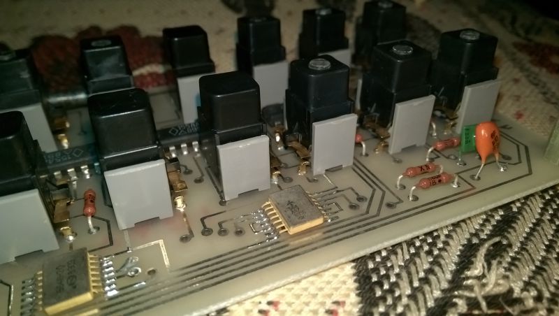

Наконец вышло получить в свои лапы В1-18/1 в нерабочем состоянии и с жутких условий хранения.
Собственно вот и грязнуля:
Первичная "диагностика", показала, что питание подается, не работает индикация, кнопки и т.д (подозрение на цифру):
Выглядит это так:
После нее прибор был частично разобран и отправлен на мойку/чистку, после чего уже последовала более глубокая диагностика.
Некоторые опасения вызвало нарушение пломб на верхней крышке прибора, но после ее снятия оказалось, что пломбы целы как на цифровом блоке. так и на аналоговом.
Предположение, что вышла из строя КР580ВВ55, которая как я предполагал, отвечает за работу передней панели - не подтвердилась (Кстати ВВ55 отвечает лишь за работу ВЛИ), дальнейшее копание приближало к процессорной плате. Когда осталась лишь она, оказалось, что процессор мертв - нет шевеления на шинах, при условии наличия всех необходимых сигналов.
На данный момент прибор ожидает получения нового процессора, после чего последует продолжение.
Кстати, интересный момент, сравнил прошивку своего прибора, с той, что присутствует в интернете - оказалось есть различия в содержимом микросхемы под номером 6.
ну и на закуску, немного красивостей:
