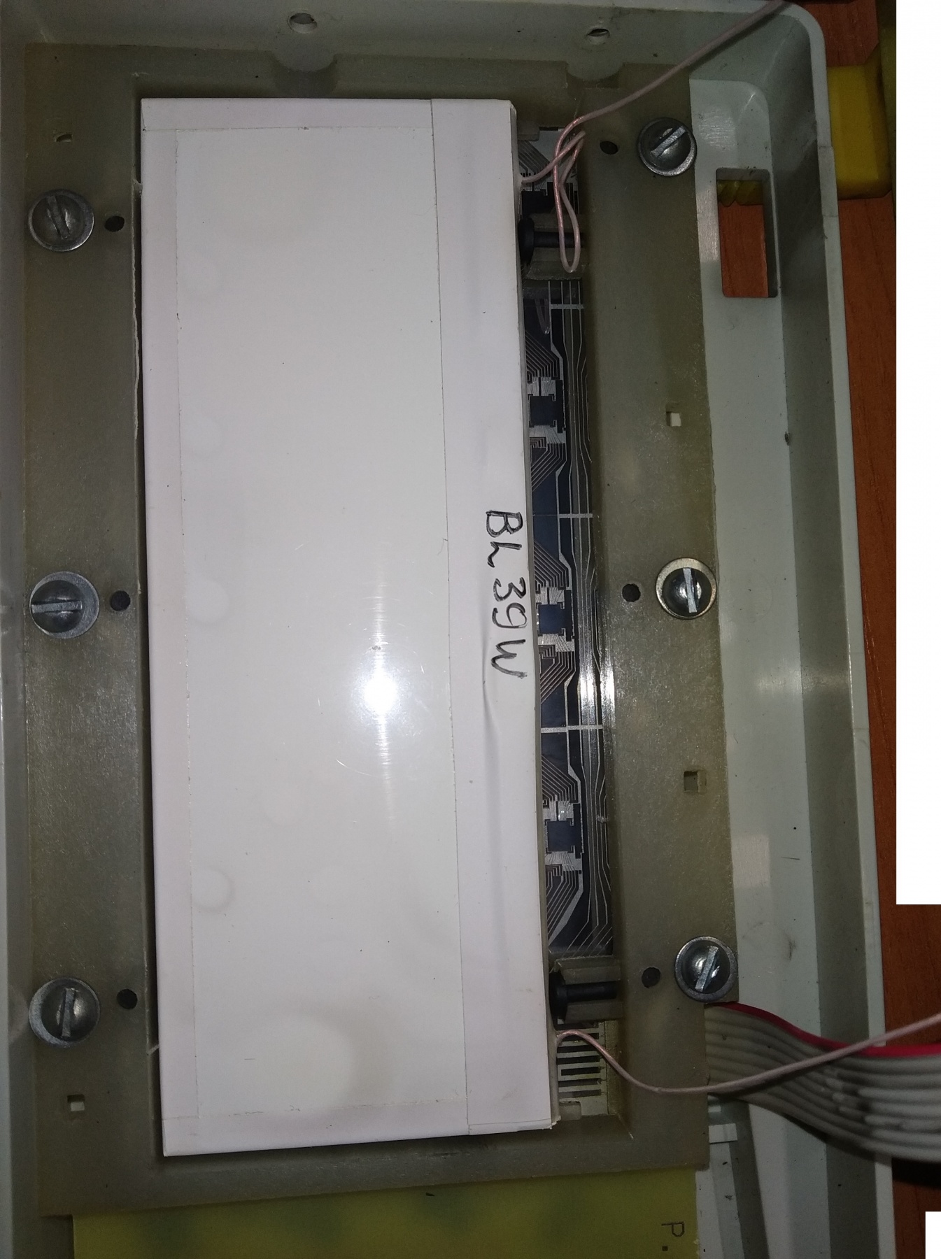

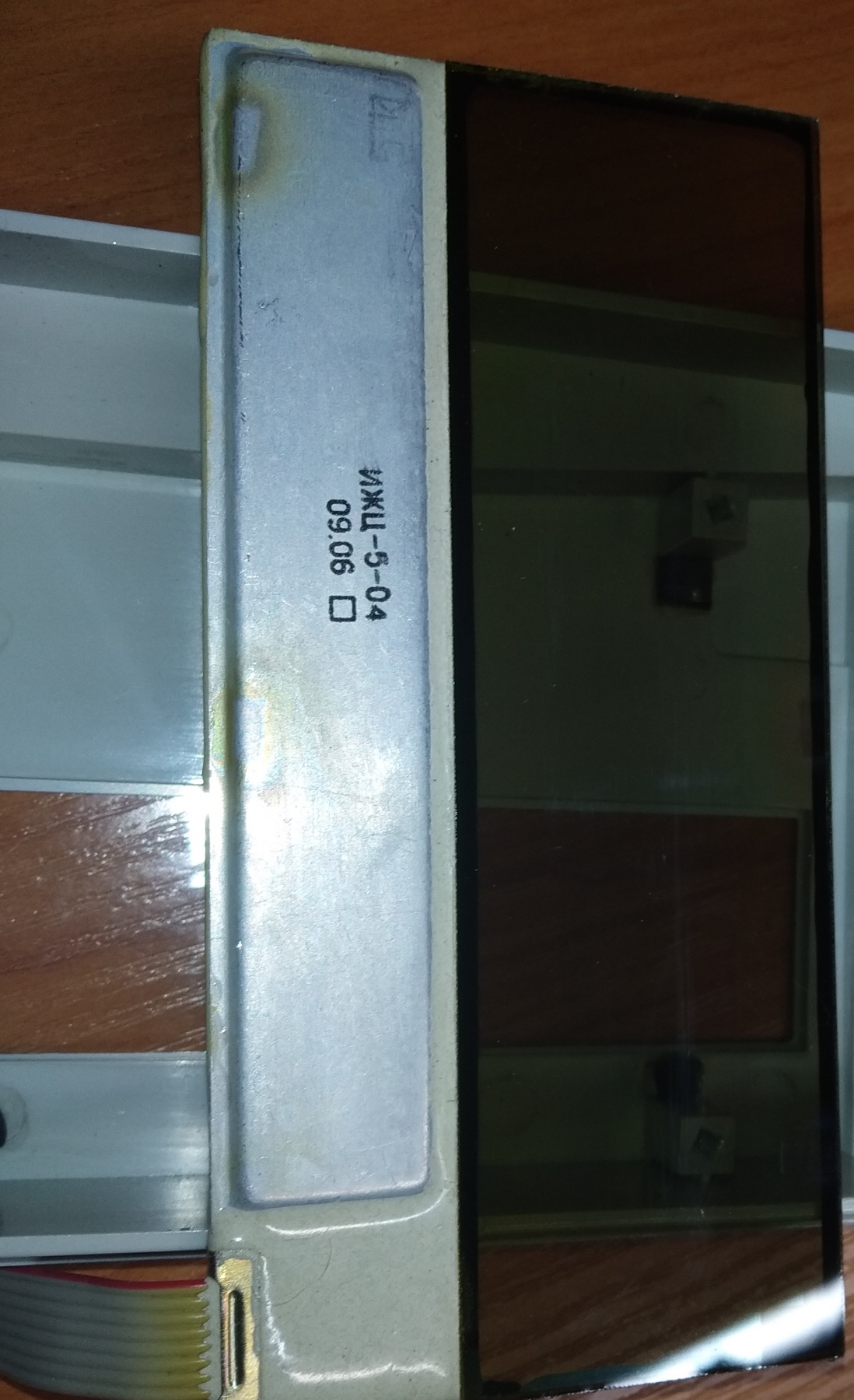

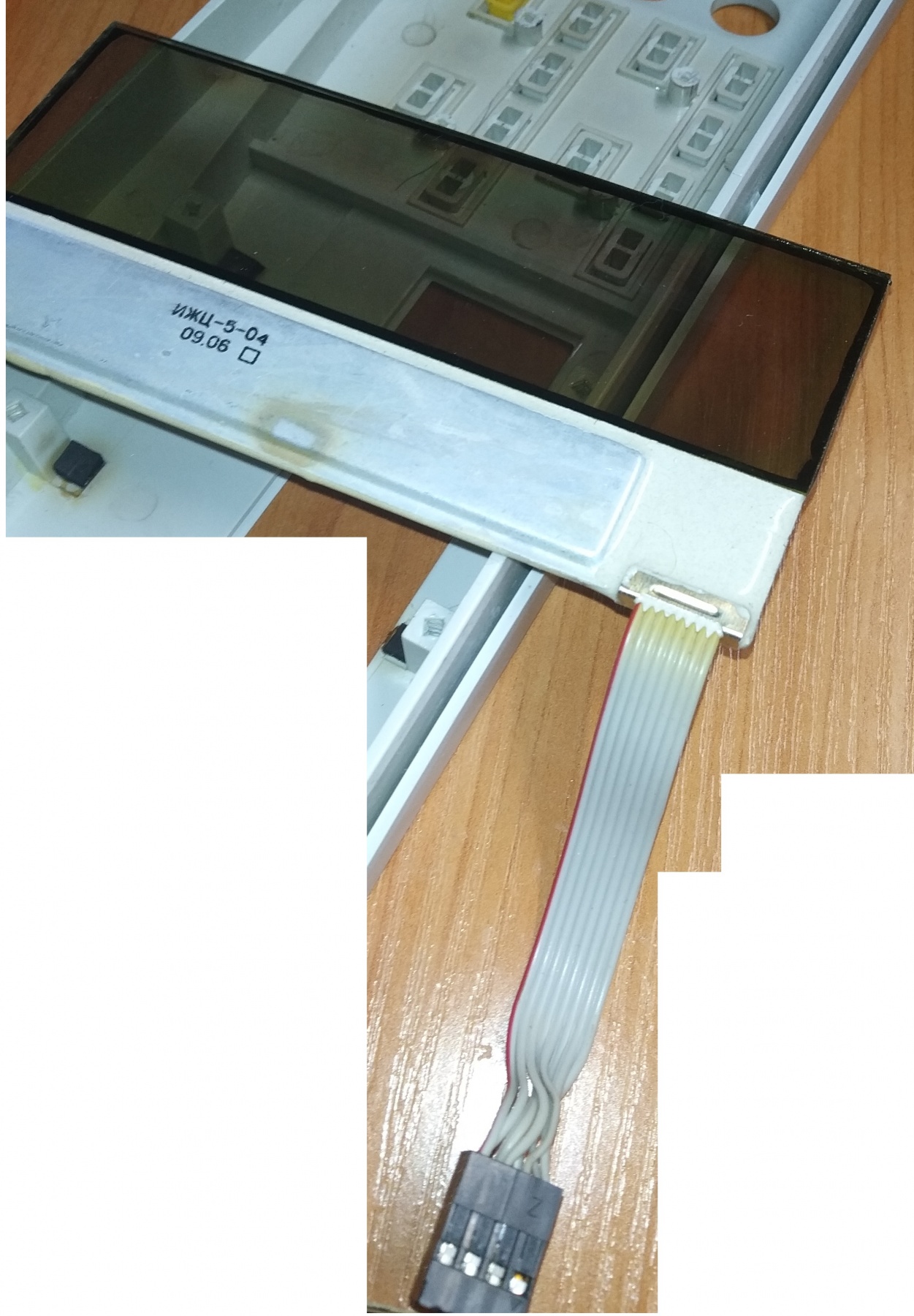

подсветка дисплея
залел сегодня в подсветку дисплея
отклеил и вытащил плату с подсветкой
она состоит 6LED соединенных последовательно, корпус светодиода 1206
сама плата текстолит, толщиной 0,5мм
завтра буду искать подходящие светодиоды....
возможно уменьшу ток через светодиоды...
Светодиоды умерли ... прямо через люминофор видать почерневший кристал...
Так что у кого проблема с подсветкой, разбираем и меняем светодиоды...
светодиоды можно и крупнее 1206, но шириной не более 2,5мм, может 2835 размер подойдет, надо пробовать

дополню про ремонт подсветки
если подсветка светит тускло то ремонтируем.
понадобится 6 белых светодиодов, (или другой цвет как нравится) корпус 1206, вплоть до 2835, шире 3мм уже не пройдет.. 3мм уже будет на грани, возможно не получится уже...
диоды должны быть с падением напряжения 2,5-3,9В, те что имеют падение 5-6В или более не подойдут ...
паять можно паяльником.. только потом проверить , чтоб при изгибе платы, подсветка работала...
кстати ток через диоды 25-30мА так что выбирате их осоторожно... или убавьте ток...
ток через подсветку стабилизируется элементами R19 R20 VD6 VT6 на плате стабилизаторов тока, она расположена над дисплеем

СообщениеДобавлено: Вт апр 04, 2023 11:23:09
Рейтинг сообщений: 124
Зарегистрирован: Пн июн 07, 2010 22:56:01
Сообщений: 805
Откуда: SU
Рейтинг сообщения: 4
log4x4, все фотки я в первом посте, в гугл диск кидаю
сюда закидывать тяжко , изза ограничения на размер 2МБ
было
после замены светодиодов
светодиоды с цветовой температурой 2700К (с желтыми не путать)
фотки стекляшки и подсветки
