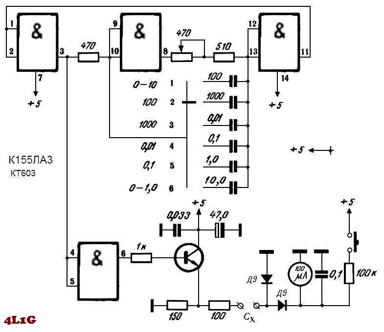

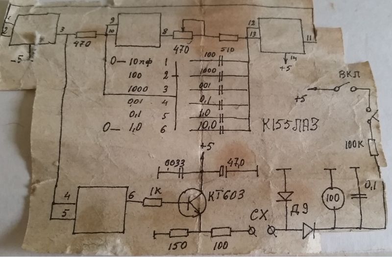

Есть схема, но не могу найти источник литературы, уже несколько дней ищу.

Сообщений: 18797
Неправильная схема

Неправильная схема
Ну, правильная неправильная, не помню откуда этот лист бумаги, потому и ищу литературу. За одно и поправьте чертеж, если не правильно.

Не хочу
Добавлено after 1 minute 22 seconds:
Я ошибся, схема правильная. Собирай паяй
Добавлено after 5 minutes 59 seconds:
А зачем тебе именно автор? Погуглить не судьба? "Измеритель емкости на микросхеме к155ла3"
Добавлено after 50 seconds:
Или это какая то часть древнего секретного свитка? Там карта с сокровищами

Да блин авторство этой схемы хрен найдешь сейчас. Любой более менее умеющий в логику нарисует такое. Я например могу такое нарисовать расчитать. Я автор этого свитка? Ну в своем роде да, но на самом деле нет. В журнале радио старых номерах смотри, мб оттуда схема. Какие нибудь 70 е годы, когда к1лбххх буквы не все помню, это первое название ла3

перерисовывал такую-же схему измирителя ёмкости, и именно с похожего листика без опозновательных знаков.
Этот лист, должно быть как приложение кокой то литературе, вот и не могу найти. А сам прибор работает четко..!

(имхо) это немного "допиленная" вот эта схема:
https://vrtp.ru/index.php?showtopic=1403
https://dzen.ru/media/lampexpert/4-pros ... 1d4a2bb7ea
http://m-elek.h1n.ru/elektronic/sheme/t ... cti-2.html
https://www.votshema.ru/441-prostoy-izm ... kosti.html
Принцип измерения- один и тот же- на конденсатор подаются импульсы, и измеряется напряжение после испытуемого конденсатора.
Подстроечники, которые переключаются вместе с конденсаторами, как мне кажется, лучше, чем каждый раз устанавливать стрелку прибора на максимум, при переходе на другой диапазон.
Ещё есть статья в "Радио" 1998 год № 12, стр. 31 - "Приставка-измеритель LC к цифровому вольтметру"-
https://cxem.net/izmer/izmer4.php
http://rfanat.ru/s1/izm_lc.htm
Там тоже схема по похожему принципу..
А почему вы так решили? Может, это самоделка придумана тем, кто её сделал, а не "скопипастил", и в литературе она нигде не публиковалась..
У меня довольно много, придуманных именно мной, схем, которые работают, но нигде не опубликованы.
Иногда проще схему придумать, чем "нагуглить", тем более, что, придумываешь в расчёте на то, что "есть в тумбочке" у тебя а не у кого-то..

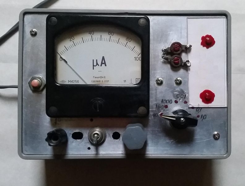

Ну, так или иначе, схема рабочая, прибор точно замеряет. Кто автор не знаю, кому интересно можете скопировать.
