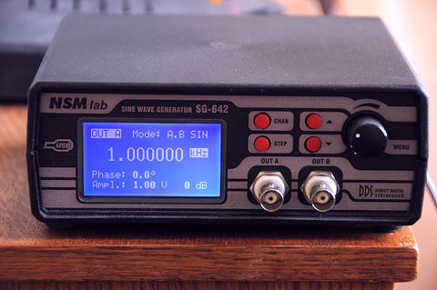

Этот генератор на МЭЛТ. С индикатором на базе HT1611 была только самая первая версия генератора. Но она заброшена, для нее нет полнофункциональной прошивки. Вообще, лучше собирать SG-420M: viewtopic.php?f=10&t=66133 У него спектр сигнала значительно чище. Я свой SG-420 разбомбил за ненужностью и переделал в SG-420M. Но сам пользуюсь чаще всего SG-642 - значительно удобнее в управлении.
