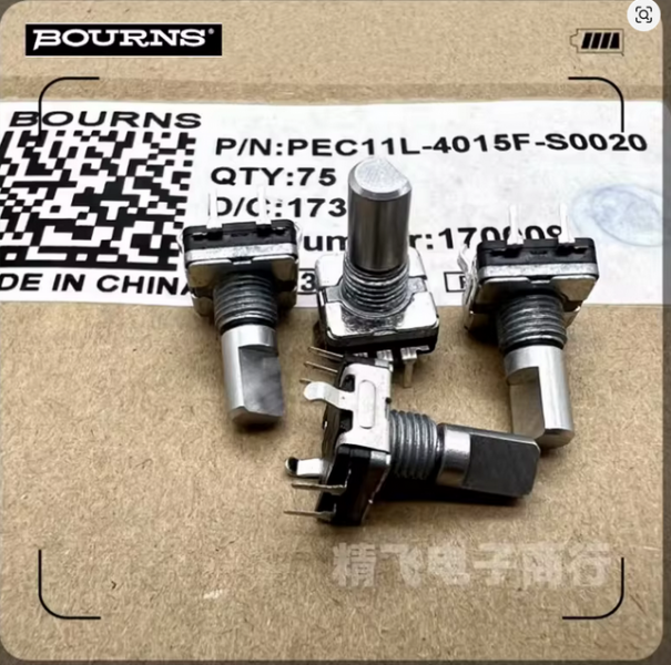

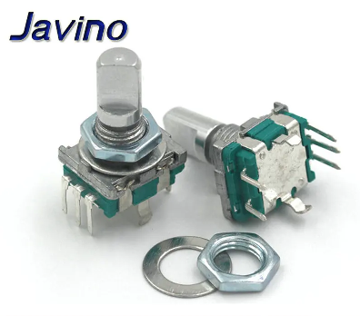

Постоянно самопроизвольно включается режим увеличения, вызываются справки, меняется настройки триггера. Управление живет своей жизнью.
Гугление подсказывает, что проблема в энкодерах, к том уже на выводах видно черные окисления. Внутри похоже тоже всё окислилось. Средние три энкодера при вращении не имеют характерных щелчков, они крутятся как обычны переменные резисторы.
Как понять, что за марка энкодеров? Цвет энкодера о чем-то говорит? Если при замене не совпадет количество импульсов сильно критично будет?
А может еще можно их реанимировать без выпаивания? А то что-то я даже не представляю, как их выпаивать, плата толстая, припаяны они в 7 точка. Если только предварительно аккуратно их выкусывать, для облегчения демонтажа.

В итоге, по прошествии почти трёх лет, :shock: буквально на днях занялся ремонтом.
Попытка выпаять не увенчалась успехом — я просто их выкусил и затем выпаял остатки выводов.
Четыре энкодера без чёткой фиксации — позиция по вертикали, позиция по горизонтали, триггер и крутилка по меню — заменил на PEC11L-4015F-S0020.
Два энкодера с фиксацией — вольты и секуды — заменил на самые простые 20-позиционный EC11 Stlxy.
Фазой и типом приращения не заморачивался. Вроде работает.
