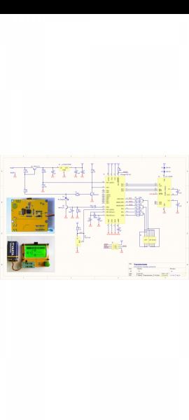

Всём привет. Купил на Алике сие чудо. Всё было норм. До недавнего времени. Показалось, что что-то сожрало батарейку. Поменял. Всё было норм. Затем случилось это. Он не включается. Вернее включается пока зажата кнопка. Подсветка не горит. Вычисления проводит. Как только показатели появляются, то спустя секунду прибор выключается. На что грешить кварц? Бегло померил все детали, вроде всё норм.

Если транзисторы в порядке, то я бы перепрограммировал тестр, а заодно и обновил прошивку до версии 1,13 ...

Не нужно пока ничего перешивать и обновлять. Достаточно внимательно посмотреть на схему тестера. Проверьте светодиод подсветки,можно вместо него подцепить на время любой другой.Если светодиод исправен,то также проверить исправность транзистора,который им управляет.

Всё, благодарен. Дело в сгоревшем светодиоде. Заменил, всё хорошо.

Странный деффект. При таком рабочем токе светодиоды из строя не выходят, похоже, что бракованный попался ... :)
