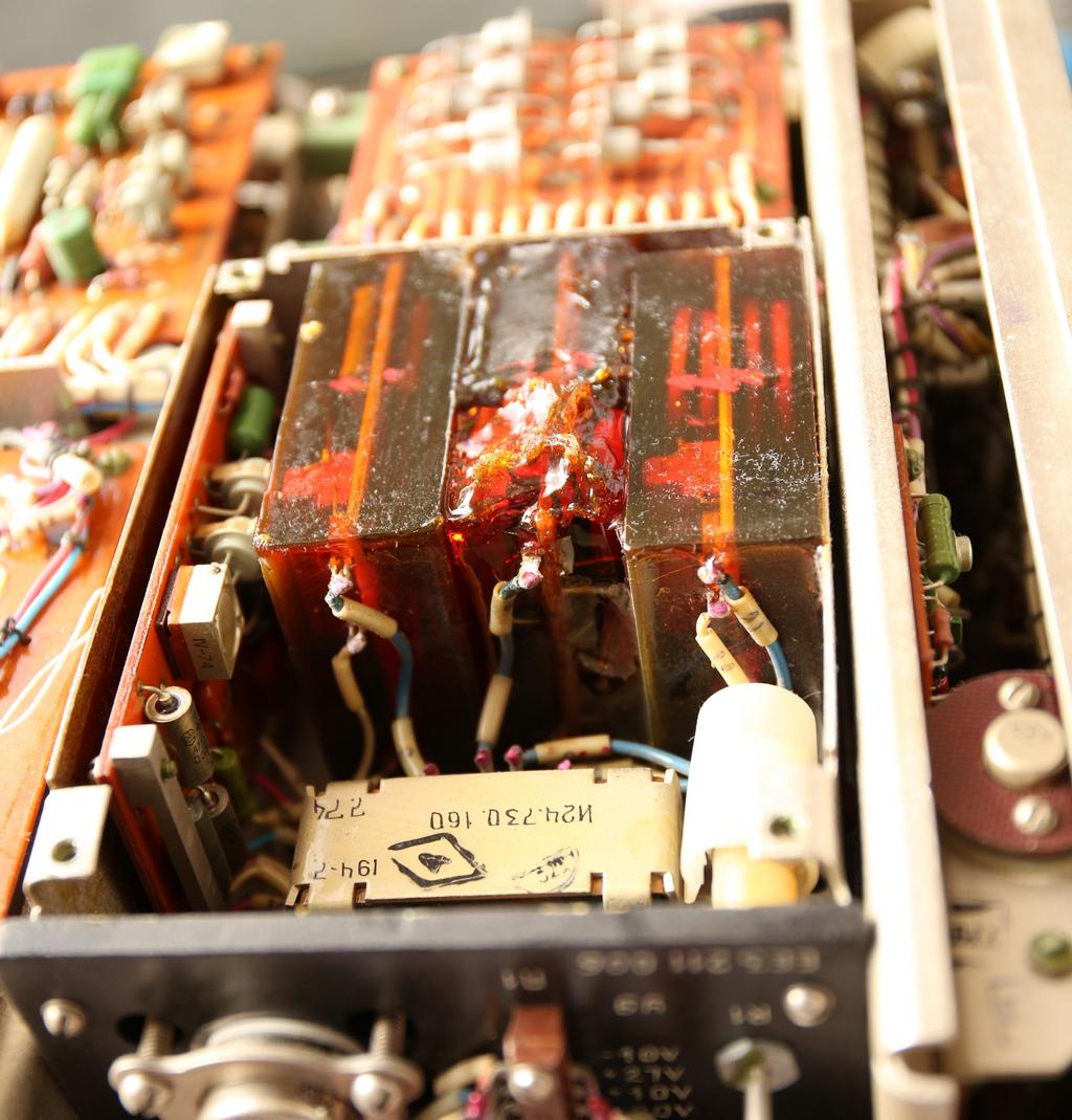

1. С1-65 лежал без движения 3 года Решил достать, сдуть пыль. Обратил внимание - из вентиляционных отверстий снизу вытекла липкая мягкая коричневая субстанция. Причем вытекла недавно, этой зимой. Включил осц, вроде работает. Разбираю. Текло из отсека высокого напряжения, см на фото. Применил ацетон. Еле отмыл. Оказалось это компаунд-герметик высоковольтных выпрямителей. Их там 3 штуки. На ощупь они как застывший герметик - проминаются пальцем. В среднем выпрямителе он стал очень мягкий и липкий. Со стороны выводов пайки помягче, правее - чуть потверже. Предполагаю ухудшение химиии и изменение его свойств. Отчистить и затем залить эпоксидкой - не вариант. Слишком липкое чудо. Как думаете, может забить?

Комментарий к файлу: Подтек через крышку
01.jpg [174.51 KiB]

Ни разу не видел соплей таких. Потекло от нагрева, меняй блок пока не приехал аппарат. Развертка и ВВ не связаны.

Я ремонтировал, расковыривал герметик, заменил битые диоды и конденсаторы, потом в картонный конверт и залил эпоксидкой, потом бумагу отодрал, чуть подточил дабы на место влезло. Осцилл работает до сих пор!

Изоляционный компаунд плавиться при температуре под 300 град.

Cott_M, ради интереса феном пожег дохлый в/в. Если у вас при 26, то это удивительно, особенно учитывая, что два соседних целые. Если нет запасного блока и этот работает нормально, почему бы и не выскоблить, потом залить парафином.

Я же говорю, выскоблить никак не получится. Он не скоблится, не откалупывается, кусочками не отваливается. Это ЛИПКОЕ, очень липкое! Сейчас консентенции густого варенья. Но не течет. Касаюсь пальцем - прилипает и хрен отмыть. От пальца тряпкой, газетой, ножом не стирается, только размазывается. Высоковольтную крышку пробовал сковыривать отверткой и бумагой счищать с отвертки. Уделал отвертку и руки. Потом получалось так: сколько можно сковыриваю деревянными палочками, затем тру тряпочкой с ацетоном. Плохо, но немного растворяется. На крышку ушло 150 грамм ацетона. еще 50-70 гр на исправные правый и левый умножитель.
На 3 фото левая часть проблемного очень липкая и мягкая. Правая часть не такая липкая, и менее мягкая. Ковырять правую часть думаю тоже не вариант. Ничего не будет отваливаться кусочками, как обычный герметик.
В качестве предположения думаю надо греть феном, чтоб он начал течь. И тогда, возможно половина его вытечет. Но остальное, которое останется на радиокомпонентах и проводах - никуда не денется и отскоблить/смыть будет не реально.
Живые умножители можно расковырять. Там герметик не липкий, можно ковырять отверточкой, будет отваливаться кусочками.
Вот такая фигня. Пока проложил в 2 слоя конденсаторной бумагой, сделал донышко и 2 стенки. Просто чтоб не текло. Не знаю, сильно ли греются умножители. Если греются, то при интенсивной работе осциллографа должно потечь :kill:

ВВ блок от С1-65 купить не проблема, отсутствие изоляции на выпрямителе может привести к пробоям и угробить и без того не сильно надежный трансформатор ВВ преобразователя. Начнут дымить резисторы на планке 2х ваттные - хорони транс.
Что могу посоветовать - заливка - это рашен силикон образца 19лохматого года, видимо бракованный. Ацетон должен смывать.
Нормальная размягчается примерно при 150 градусах, и позволяет себя крошить, при остывании свойства восстанавливаются.

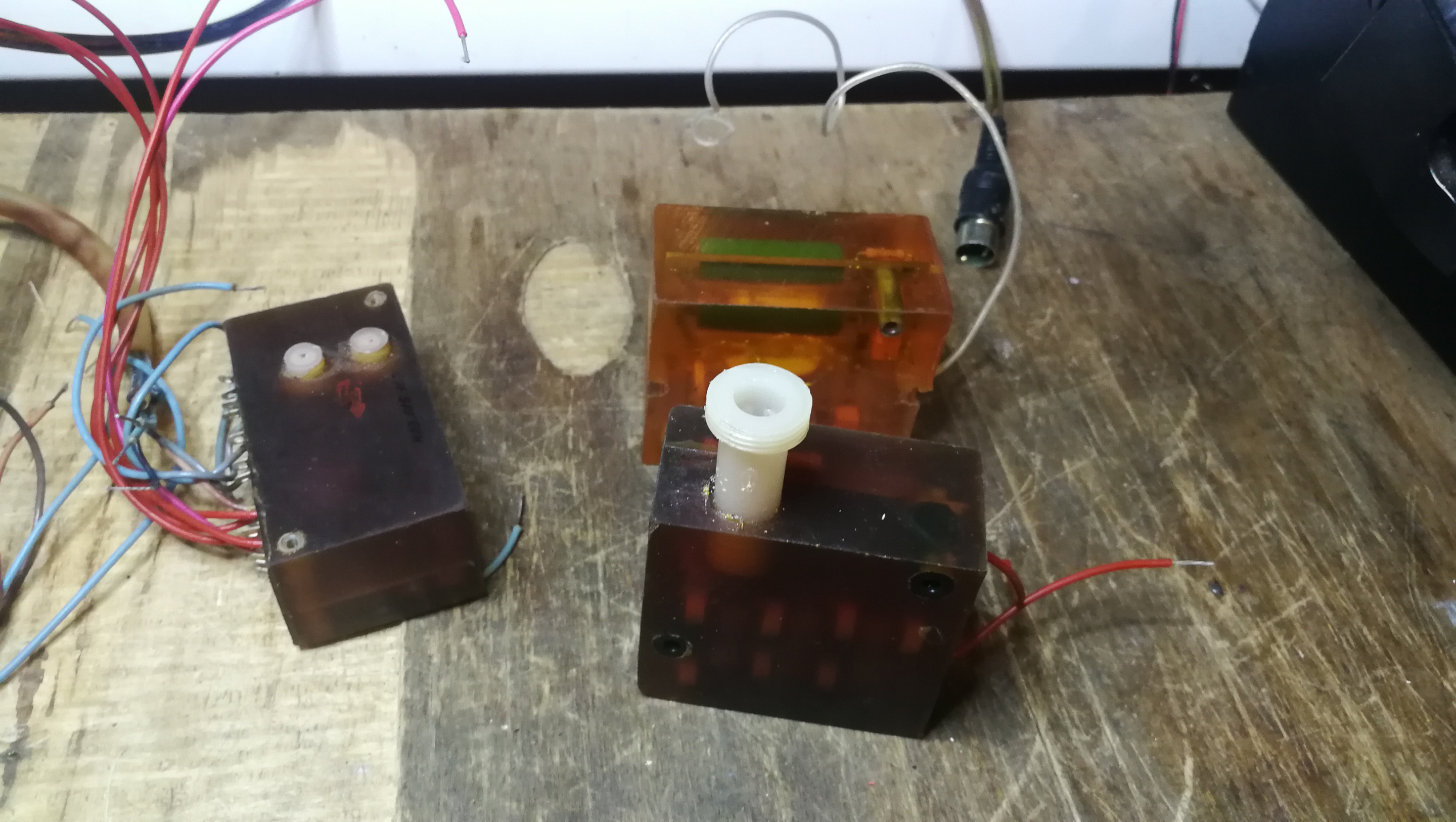

Вторая попытка оказалась более удачной. Возился не меньше 2-х часов. Вынул проблемный блок. Еще несколько часов отскабливал от компаунда. Думал очищу и по новой залью эпоксидкой. Весь так и не отскоблил. Бросил. Пока вытаскивал блок, повредил 2 конденсатора. На просторах инета удалось найти такой же умножитель, как мой. Получил посылку. Высоковольтный провод отрезан. Взял от своего. Припаял, отмыл. Провод с изоляцией фторопластовой лентой. Диаметр по фторопласту 3,7 мм, сверху тряпочная.
Встал вопрос как и чем лучше заизолировать? Может силиконовый герметик?

3-4 слоя термоусадки.

Чуть капнул герметиком, сверху фторопластовой лентой, затем натянул наружный чулок тканевой оболочки и по верх положил 2 термоусадки. Собрал включил... долго искал луч... беда...
