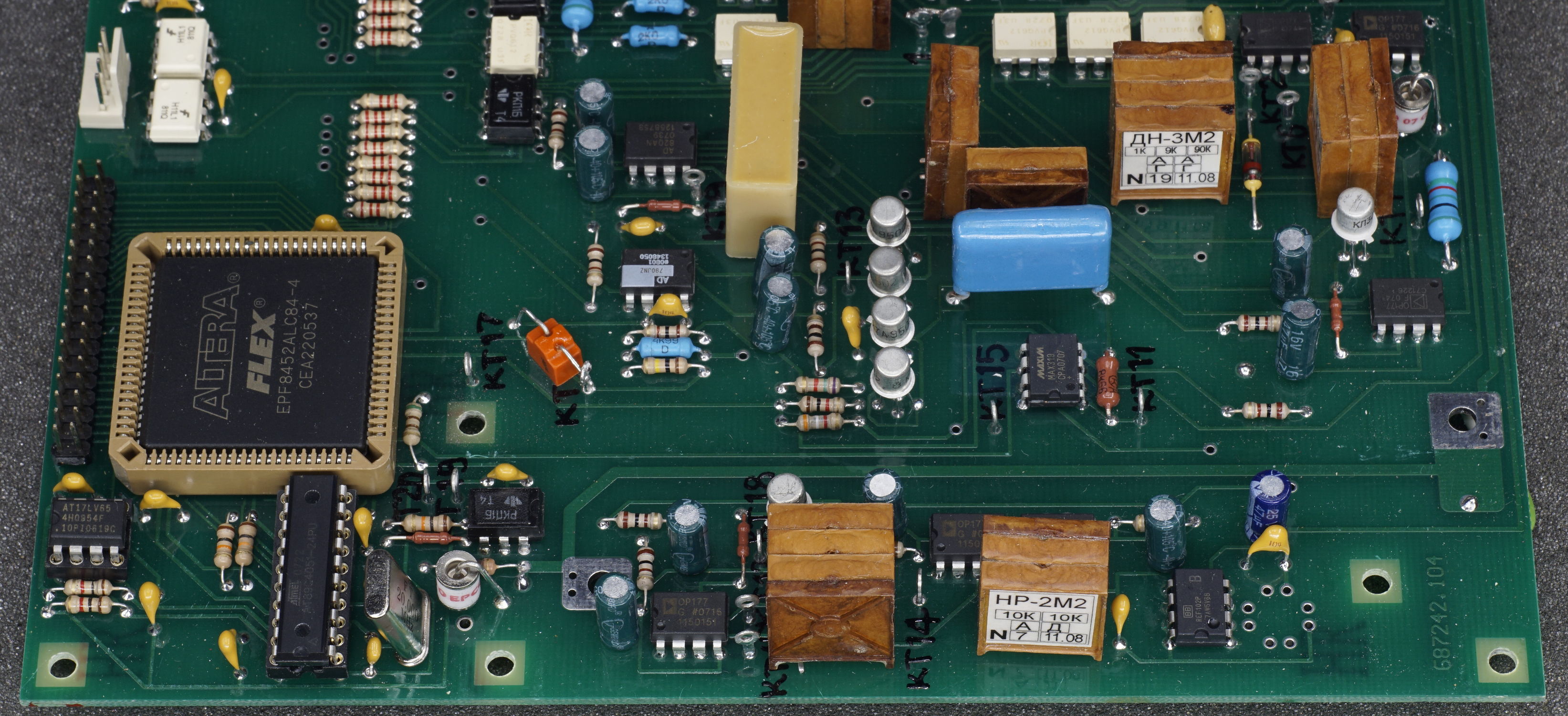

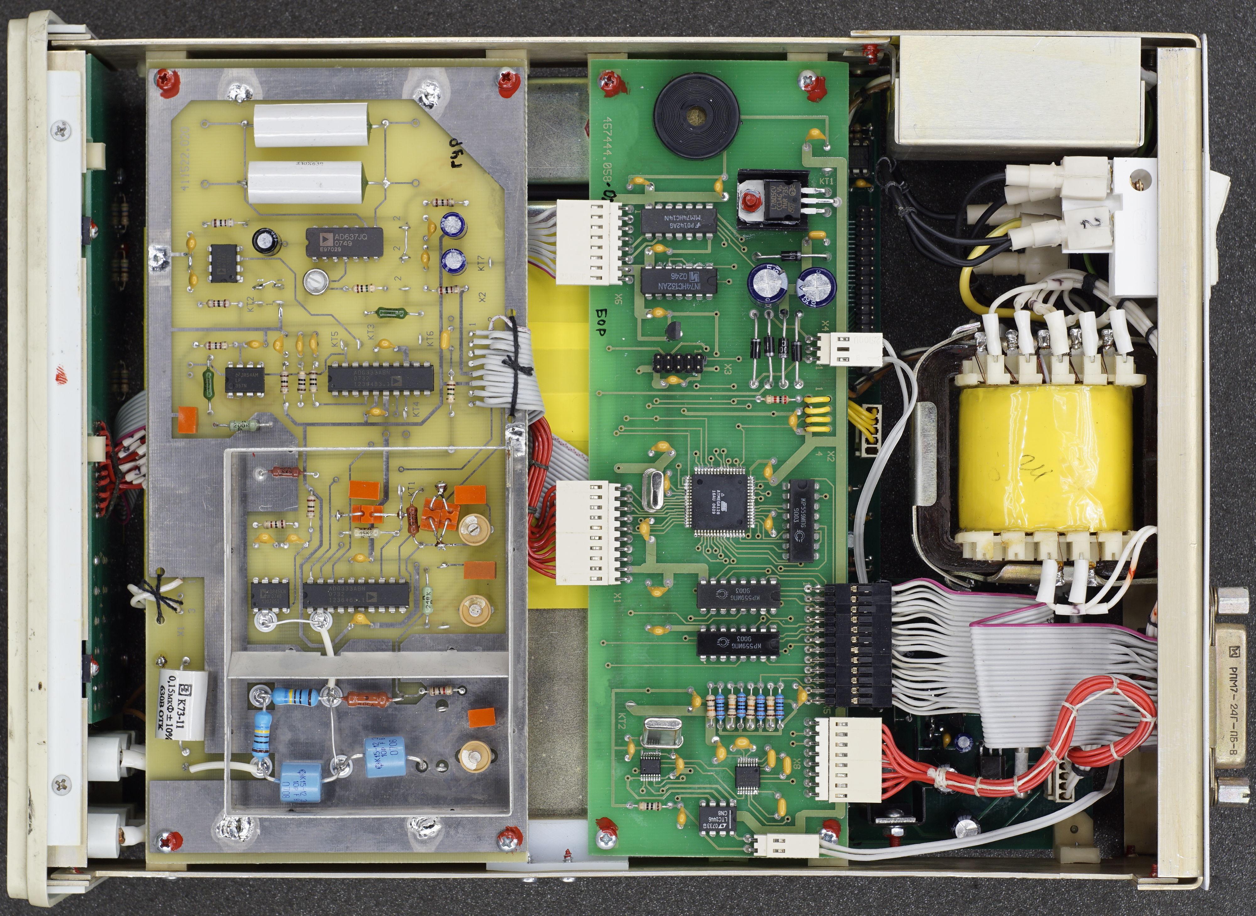

Попал ко мне в руки вольтметр В7-72. Инструкция по эксплуатации на него имеется, но вот схем или фотографий внутрянки мне ранее не попадалось, попытаемся исправить хотя бы последнее.
После вскрытия видим:
* Плата с клавиатурой и дисплеем
* Плата RMS преобразователя
* Плата цифровой части (+ ЦАП для аналогового выхода)
* Сетевой трансформатор с фильтром
* Аналоговая плата располагается снизу
Аналоговая часть имеет два экрана, но они не герметизированы.

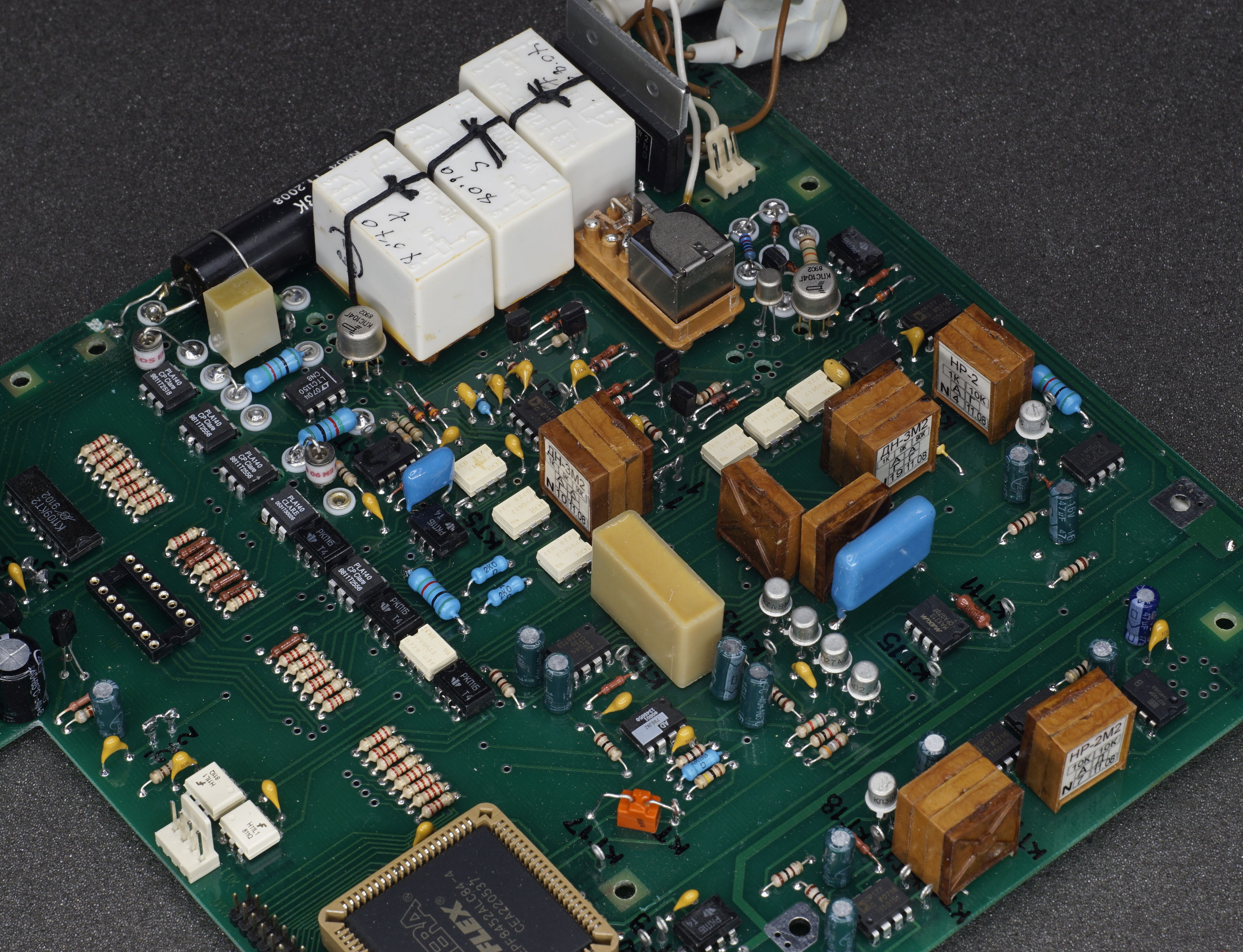

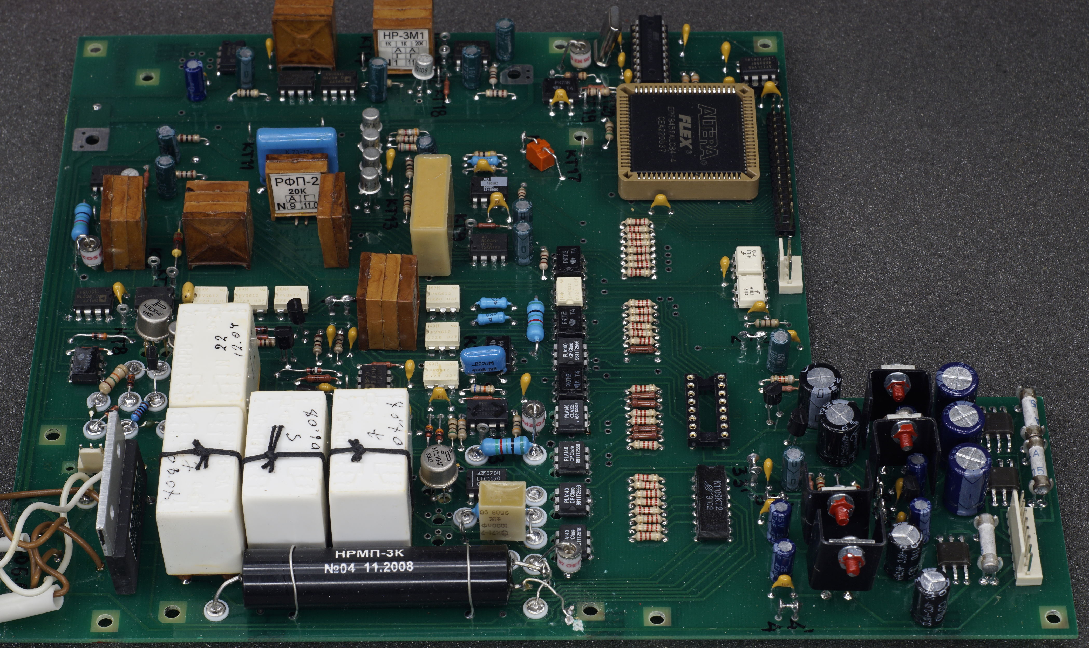

Под меньшим располагается ИОН на базе REF102AP (к сожалению худший из серии по параметрам, ТКН ±10 ppm/C max, дрифт до 20 ppm/1000 часов).
Много резисторов РФП-2 и наборов/делителей на их основе.
Используются реле РВ-5А. В моём экземпляре одно реле заменено.

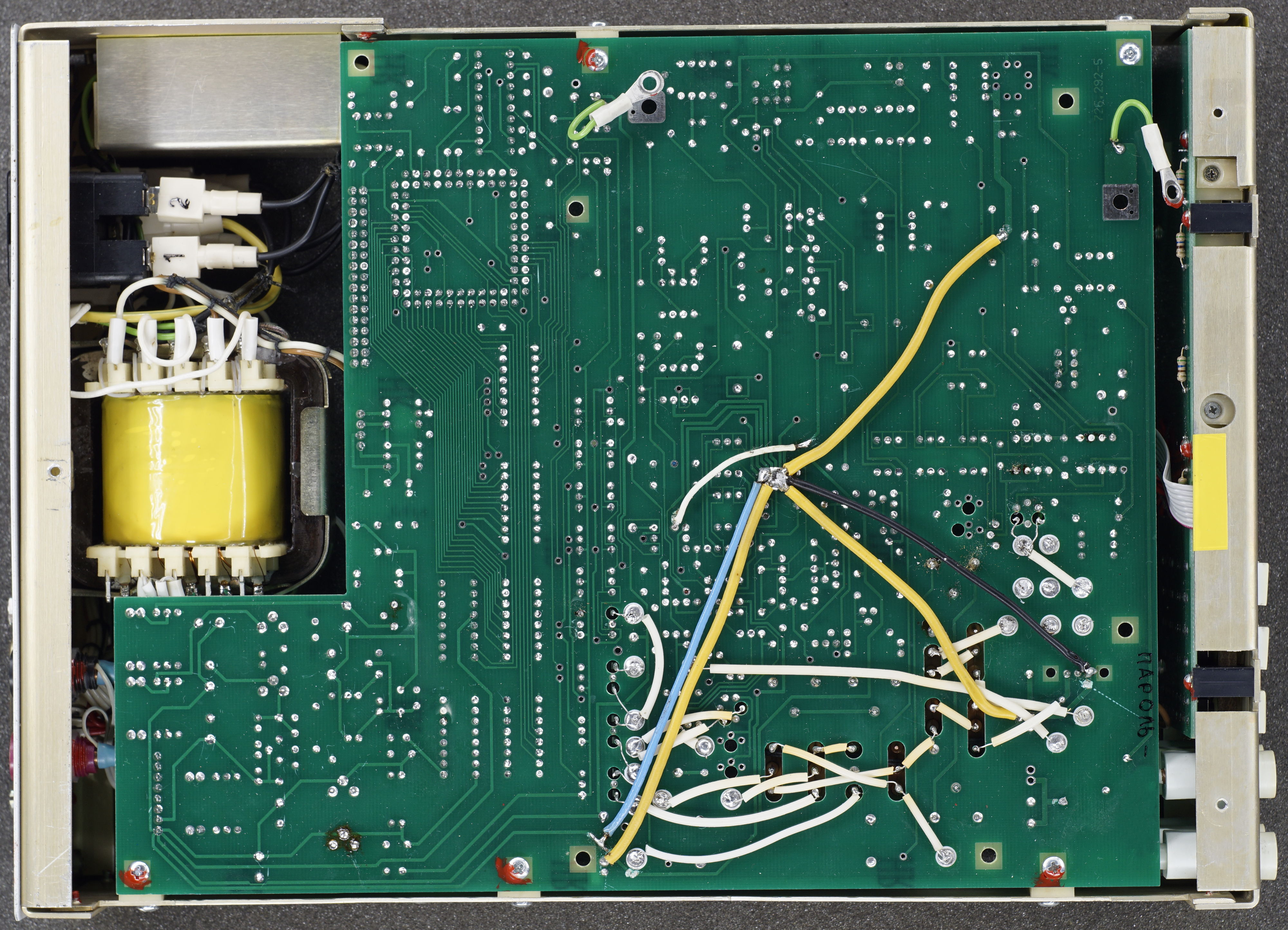

Вид снизу, видны следы ремонта:
Несколько фото под разными углами:

Крышка корпуса изнутри оклеена некой самоклейкой, многие металлические элементы оклеены плёнкой (по видимому для трансформаторов).
Предохранители наверное магнитные и почти притянулись друг к другу, и это не общая точка.
Один из выводов вторички находится практически в контакте с конденсатором, кембрик с другого давит на предохранитель.

красиво смотрятся веревочки на релюшках...

Да, компаунда в них нет, вот и держатся крышки на верёвочках

Интересно где калибровки хранятся в В7-72, EEPROM типа 24cХХ не заметил на платах...
судя по всем сам прибор на плисине сделан, а atmega для КОП
и такое впечатление, что подобное построение цифровой части я уже где то видел. надо в доках на вольтметры порытся..
Еще по подсветке дисплея, скорее всего Вашем приборе нужно заменить светодиоды в подсветке дисплея,
у меня они полностью сдохшие были, так как ток через них был почти максимальный..
Сравнил фото и схемы на В7-82, есть схожесть,
1)АЦП в обоих применена та же плис, AT17LV65, at89c4051
2) плата на armega128 походу почти один в один...наименования и количество микросхем совпадают..
3) плата преобразователя переменного напряжения, тоже походу один в один, использованы теже микросхемы...

Цифровая часто прибора похоже полностью реализована на меге 128, в ней же и usart и GPIB (на экране как раз IEEE-488 высвечивается при запуске) - к меньшей зелёной плате идёт и дисплей и клавиатура, оно работает без подключения всего остального. В меге есть "4Kbytes EEPROM", поэтому констатны должны быть там.
На аналоговой плате плисина видимо отвечает за АЦП, и ещё контроллер выполняет некую промежуточную функцию, там видны два белых оптрона возле 4-пинового разъёма, который идёт к цифре. С них дорожки потом идут к этому микроконтроллеру.
Подсветка работает хорошо как по мне, скорее сам ЖКИ всё портит в плане углов обзора, но я ещё не проникся - всё разобрано.

На плисине реализована логика управления АЦП и его счетчики. atmega - "мозг" прибора.

Не всё доремонтировано..
Резистор ещё подгорелый. Возле Alter-ы

Его могли подпалить и после ремонта, какой иначе смысл было менять реле и не менять оба подгоревших резистора ... которые стоят до защитных газоразрядников.
Предохранитель в гнезде для измерения тока тоже дохлый.
