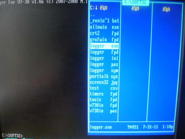

Через norton commander?
У меня второй ситемник совсем пустой (операционнки нет вообще), может установить Win98 или Win2000, или под XP эмулятор DOS. сейчас на основном системнике стоит Vista здесь я даже не представляю как запустить DOS.

Основной лучше не трогать :) А вот второй системник как раз можно использовать для всяких экспериментов. Я бы установил на него Windows 98. В таком случае при необходимости можно и штатный MS-DOS 7 загрузить через меню профилей загрузки ОС. А ещё проще и быстрее сделать загрузочную USB флешку с DOS и со всеми программами для экспериментов. Тогда можно будет использовать любой из двух системников, не затрагивая их содержимое.

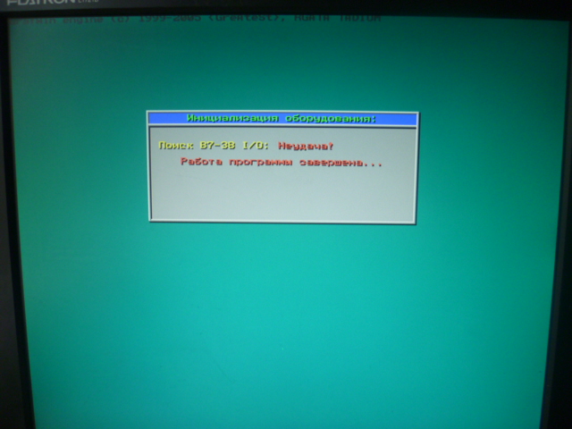

Спасибо Михаил, разобрался, пришлось конечно через кокй-то инопланетный нортон :)

Если программу логгера запустить так logger.exe /d , то она не заметит отсутствия прибора и будет работать как ни в чём не бывало :))
