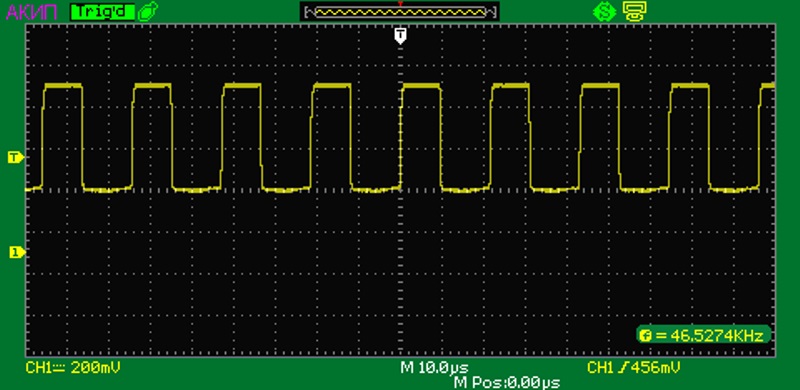

RU3DDM, Есть меандр 47,37 кГц, 4,48в между OSC3 (pin4) и минусом питания. Если измерять относительно минуса проца,- меандр грязный, амплитуда и частота скачут. Напряжение на всех ОУ равно напряжению питания прибора, напряжение на проце 4,7в.
Ага, значит он рассчитан под 60 гц окружающей сети. Увы,"кляксу" под замену.

Микросхема запаяна (в предыдущем посте я ошибочно обозвал её "7606"), флюс отмыт, включаю, и - снова "-1" - не заработало :(.
Однако, появились следующие изменения: а) в режиме "hFE" на дисплее пусто; б) переключение в любой режим из "hFE" оставляет дисплей пустым и получить изображение "-1" возможно лишь откл/вкл кнопку "on/off"; в) параметры меандра между OSC3 (pin4) и минусом питания изменились - стало ~46,5кГц и около 0,5 вольт.
Для эксперимента разобрал рабочий такой же прибор и убедился, что теперь осциллограммы ~ одинаковы...:

Замкните между собой выводы IN HI и IN LO ацп, (выводы 30 и 31 по распиновке оригинальной м.сх Intersil) т.е. подайте 0 на его вход. При исправном ацп на дисплее должно быть что-нибудь типа "0000". И еще: проверьте опорное напряжение между выводами REF HI и REF LO (выводы 35 и 36) - оно должно быть порядка 100мВ. Обвязку в виде LM324 или других микрух не трогайте, удостоверьтесь для начала в исправности купленной ацп! Кстати, прозвонка работает во многих мультиметрах даже при отсутствии микросхемы ацп, т.к представляет собой отдельный независимый узел. Есть вероятность, что куплена левая микра или она подпалена при пайке или статикой ( МОП все-же).
