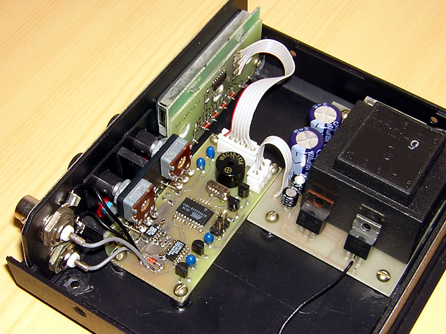

По многочисленным просьбам собрал информацию об этом старом генераторе в одной ветке.
Комментарий к файлу: схема, плата, прошивка
Pcb.zip [205.91 KiB]
Комментарий к файлу: чертеж корпуса, наклейки
Case.zip [127.02 KiB]
Комментарий к файлу: инструкция пользователя
pg-760_user.pdf [409.2 KiB]
PG-760.jpg [83.88 KiB]
PG-760_in.jpg [131.81 KiB]

тоже интересно.
индикатор немного напрягает (в Украине интересно ими торгуют?), и печатка на 2 стороны..

Вот исходник, можно подправить под любой индикатор.
pg-760_source.zip [11.4 KiB]
Есть на Космодроме такой индикатор, 5,5$. Ставить 1601 имеет смысла, экономия не существенна.
Хотелось бы конечно узнать у Леонида Ивановича его технологию изготовления плат. Красивые такие :)

Для этого генератора платы делались на производстве. А вот для SG-420M делал лазерным утюгом. Можно переразвести, и если не экономить площадь, а гнаться за простотой, то можно уместиться и на одной стороне с перемычками. Хотя и двухсторонние утюгом делаются на ура. Для совмещения сторон распечатки складываю тонером друг к другу, совмещаю на просвет, скрепляю степлером, затем внутрь этого конвертика засовываю заготовку и утюжу с двух сторон.

Мне нужно изготовить такой генератор для себя, но вот беда, таких контроллеров наверно уже не выпускают. Леонид Иванович, не могли бы Вы, если Вас не затруднит, скомпилировать прошивку под какой нибуть новый контроллер

Можно поставить ATtiny2313 без переделок.

Поделитесь прошивкой под индикатор 1602, возможно кто-то модифицировал исходник.
Где то видел такую,сейчас не могу вспомнить где.
