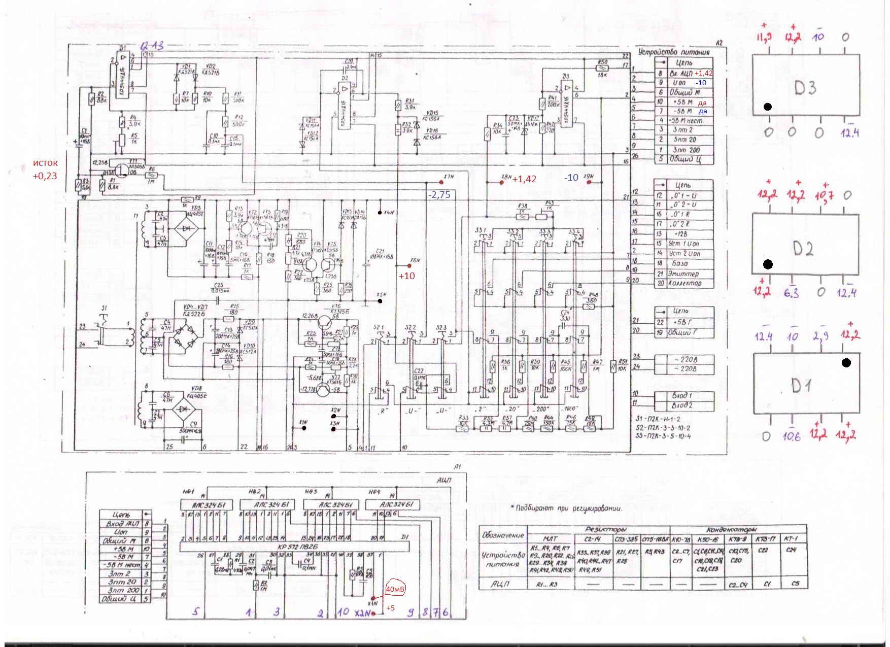

Здравствуйте :)
Не работает мультиметр. Показания измерений не соответствуют действительности.
Согласно инструкции Uоп должно показывать 1,000 при отжатых кнопках R, U~, U- и нажатой кнопке диапазона измерения до 2-ух.
При вышеуказанных условиях Uоп показывает ,170. Переменный резистор регулировки на задней панели ничего не регулирует.
Измерил напряжения в блоке питания (измерял относительно корпуса транзистора VT1) - на транзисторах VT6, VT7 напряжения в норме .
Может какой нибудь операционный усилитель вышел из строя ?
Блок питания ЛАСПИ ТТ-01.jpg [180.26 KiB]

Судя по вашей схеме,источником опорного напряжения является ОУ D3 КР544УД1Б, только ПОЧЕМУ-ТО, на вашей схеме, на контрольной точке Х9N написано -10 (чего- то), и на контакте 9 разъёма тоже -10 "чего- то).. :dont_know:
Хотя на схеме самой платы АЦП контакт 9 разъёма приходит на вывод 36 АЦП (Vref+) - а там должно быть +1 вольт (или +0,1 вольт, в зависимости от "пожелания клиента".. ) :dont_know:
У вас монтажки от этой (нижней) платы Ласпика нет, случайно? А то у меня на плате ничего не подписано, а разбираться что- откуда, как- то неохота..
зы..А вы уверены, что "опорное" регулируется именно резистором, выведенным под заднюю стенку? А то инструкция от моего Ласпика потеряна уже, наверное, лет 17 назад.. :))) :)))

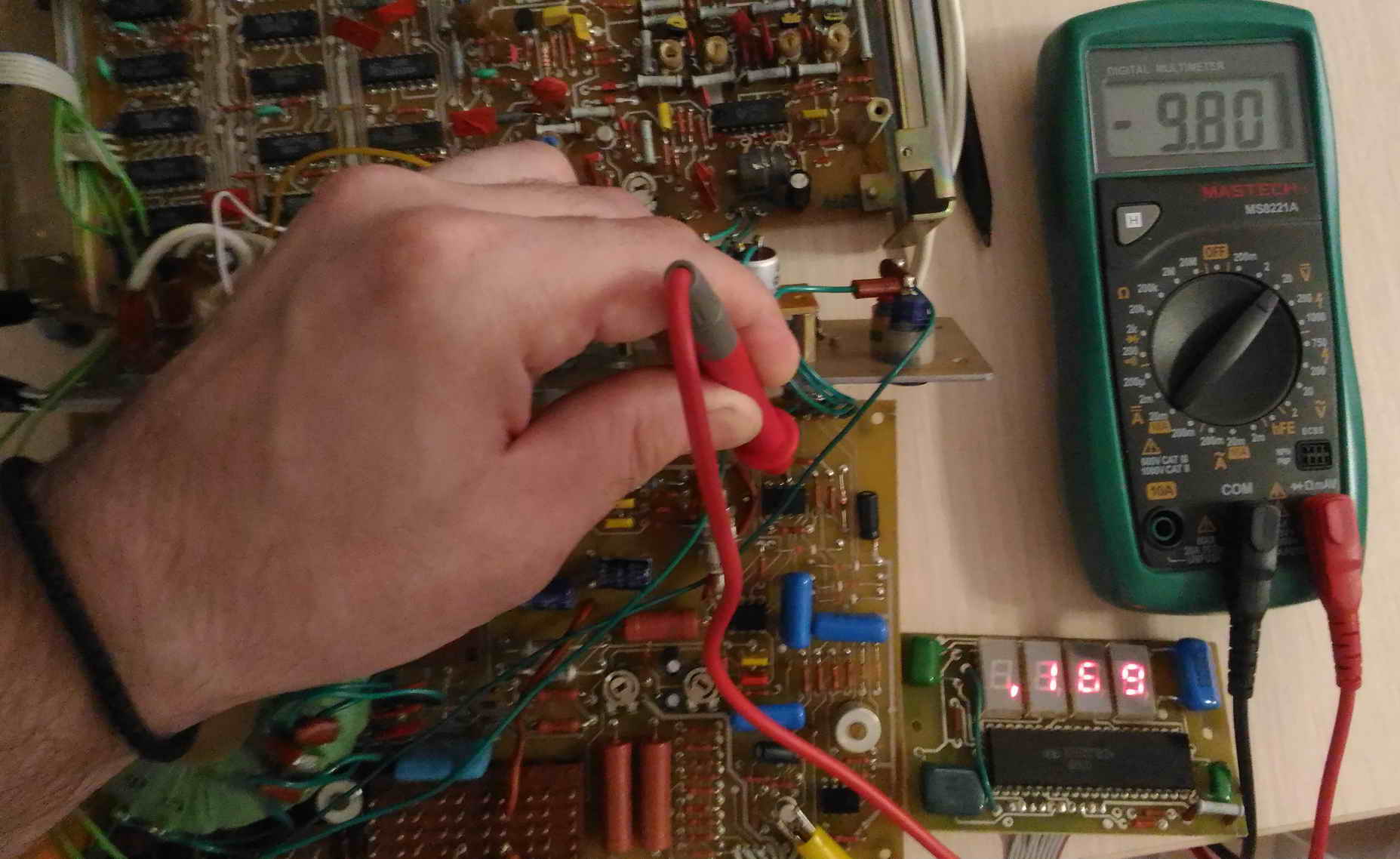

222222222222.jpg [141.13 KiB]
111111111111.jpg [222.83 KiB]

Понятно.. У вас приборчик, к которому (или к похожему) я и нашел описание, у моего всё по- другому.. Даже подстоечников на задней стенке всего ТРИ, а не пять..

35 нога КР572ПВ2 минус 10 В. Вместо положенных 0,1 - 1 В :(
Вращение подстроечников R27 и R28 рядом с транзисторами VT 6 и VT 7 этот параметр не меняет :dont_know:
"опорное" у АЦП нужно измерять между 35 и 36 ногой микросхемы!!

между 35 и 36 U= - 10 В
Конечно это D3, по вашей схеме, откуда на выходе 10 вольт при "0" на входах. Смотрите всю обвязку этого операционного усилителя...

Похоже в первый раз недостаточно точно попал на ножки D3.
Померил ещё раз : 1 нога + 11,9 В
2 нога - 8,2 В
:oops: :oops: :oops: :oops: :oops:
Вот так :
Блок питания ЛАСПИ ТТ-01 вввввв.jpg [180.65 KiB]
2 нога - 8,2 В
А сам мультиметр работает? Если измерить напряжение батарейки 1,5 в, что показывает?
