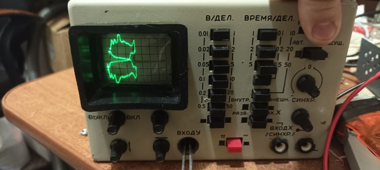

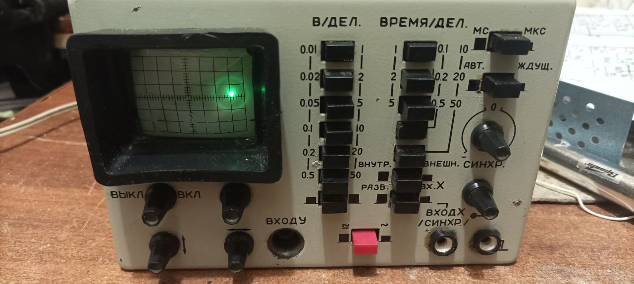

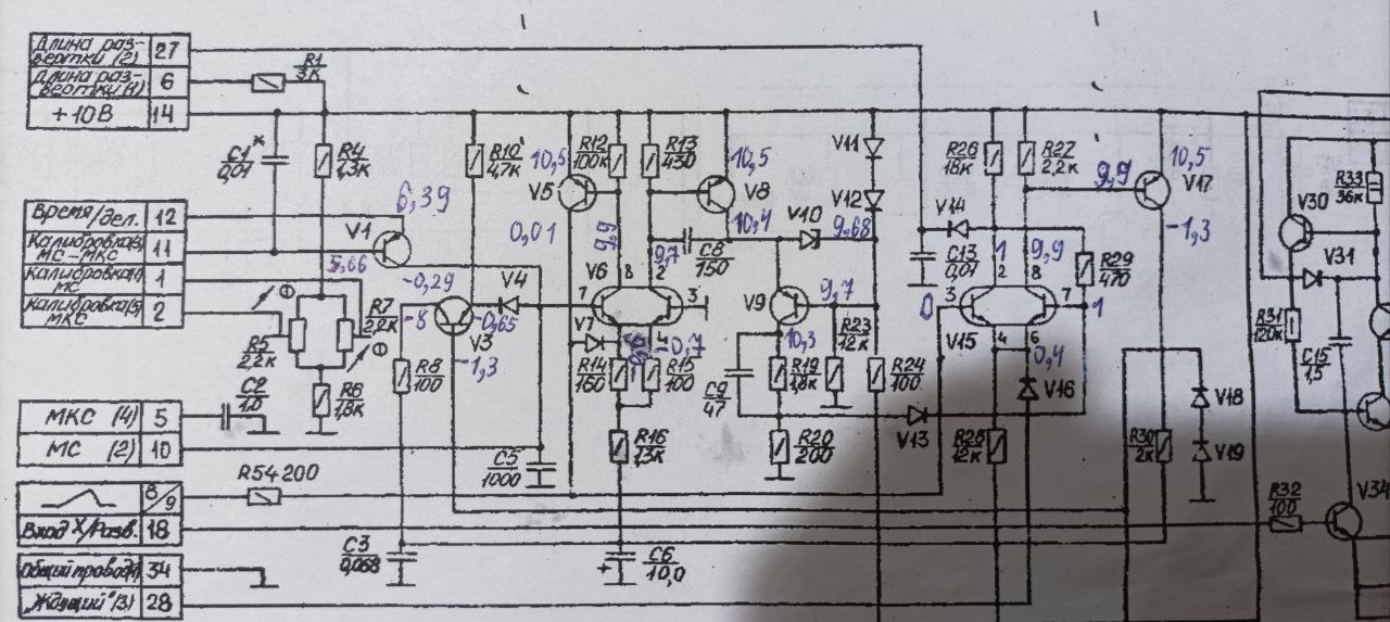

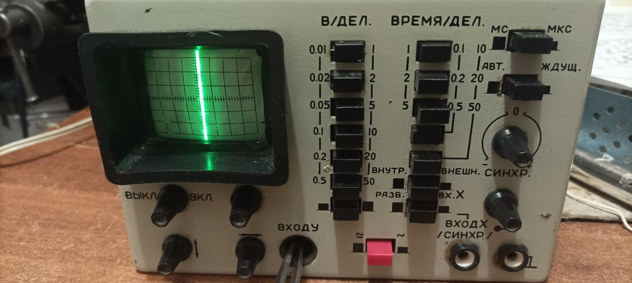

Достался осциллограф ОМЛ-3. После вскрытия обнаружил сгоревшие резисторы R18 в блоке питания и R1 на плате Х и транзистор V30 на плате Y. После их замены на экране появилась точка. При подаче сигнала точка растягивается в линию по вертикали. А также нельзя точку до конца сдвинуть вправо, но можно сдвинуть за экран влево. Судя по всему, на плате Х не работает генератор пилообразных сигналов. Неисправность так и не смог найти. Напряжения с блока питания + и - примерно 10 В, +252 В и +148 В. Электролиты проверил и заменил на всех платах. Заметил, что если наполовину зажать кнопку МС/МКС, точка немного растягивается по горизонтали и при касании рукой к щупу рисует странные закорючки. До этого осциллографа не имел, буду рад любой помощи. Схемы, фото и напряжения на генераторе прилагаю.

Значит так.
1. Замыкаем на землю контакт 18 на плате Х.
2. Крутилкой смещения по горизонтали точка должна бегать влево - вправо за пределы экрана.
3. Если это не так - проверяем все транзисторы с номерами от 30 до 40.
Если все исправны
4. Проверяем напряжение на базе V35. Должно быть -5 вольт.
Если его нет
5. Выпаиваем V23. Совсем. Ничего не сломается и на сгорит.
6. см. п.4
Пока все. Ждем результатов проверок/измерений.

Прекрасно, что выходные каскады работают.
Источником пилы является транзмстор V1. Как раз его режимы вызывают вопрос. Стоит там КТ326, который отличается малым обратным током. Чем его заменить я так и не нашел. Может плохо искал. Но при замене на любой другой p-n-p появлялась нелинейность пилы. Хотя для проверки вполне пойдет.
В режиме непрерывной развертки работают V1- генератор пилы, далее пила идет на V6(левый), V5, V15 и через V17 приходит импульс сброса пилы на V3.
Цепи правого V6, V8 и V9 работают в режиме ждущей развертки. Но любой гнилой элемент может блокировать пилу. Хотя судя по режимам вроде все нормально. Для отключения достаточно выпаять ноги у V13 и R15.
Так как все транзисторы связаны по постоянному току, то проверять лучше заменой. Из опыта, больше десятка через меня прошли, часто К159НТ1, затем КТ326. Причем V1. V17 ни разу. Не попадались КТ315, КТ361 и АИ301. Это V10. Его, кстати, нельзя проверять тестером - пробой сразу. Сборка 159 меняется на пару КТ315.
Я бы начал с V1 - уж как то слишком не нормальный режим, потом V6 левый то же кривой. Но так как они связаны, кто кому пакостит выяснить заменой.
Может оказаться хреновый контакт в П2К, который переключает длину развертки. Он меняет режим по постоянному току V1.
Что бы исключить его влияние включить резистор между 11 и 14 контактами платы в пределах 100 кОм. Частота пилы будет как повезет, но работать будет. Хоть нормальные переключатели, хоть нет.
Как то так.

В ходе проверки нашел сгоревшие v42 и v17, хотя 17 я проверял до этого, не знаю. В итоге луч развернулся. Заметил что осциллограф никак не реагирует на вращение ручки СИНХРОНИЗАЦИЯ. Луч не останавливается. В процессе проверки деталей, не обратил внимание на схему и при проверки v9 ткнул мультиметром туннельный диод.... Что можно вместо аи301 поставить? И изображение к левому краю растягивается, из-за чего это?

Про нелинейную развертку я уже упоминал. Это большой ток утечки V1. Больше ничего на линейность не влияет. Ну за исключением гнилых конденсаторов С2 и С5. Не факт, что туннельный диод пробит. Вместо него можно поставить просто резистор ом 150, но устойчивость синхронизации будет мягко говоря не очень. Хотя какая то будет.
В ждущем режиме работают правые транзисторы обеих сборок 159НТ, V8, V9. А сигнал синхронизации формируется целой кучей КТ315 которые внизу на схеме. Попадались мертвые в этой куче. У меня немного другая схема и некоторые детали не совпадают по номеру. В моей схеме эта куча обозначена с V20 по V26. Ну и диоды. Хотя судя по напряжениям на Вашей схеме они нормальные. Вообще эта схема при исправных деталях запускается. Настройки - минимум. По сравнению с профессиональным оборудованием это конечно игрушка, но для любительских целей, в подавляющем большинстве случаев, очень удачное решение.
