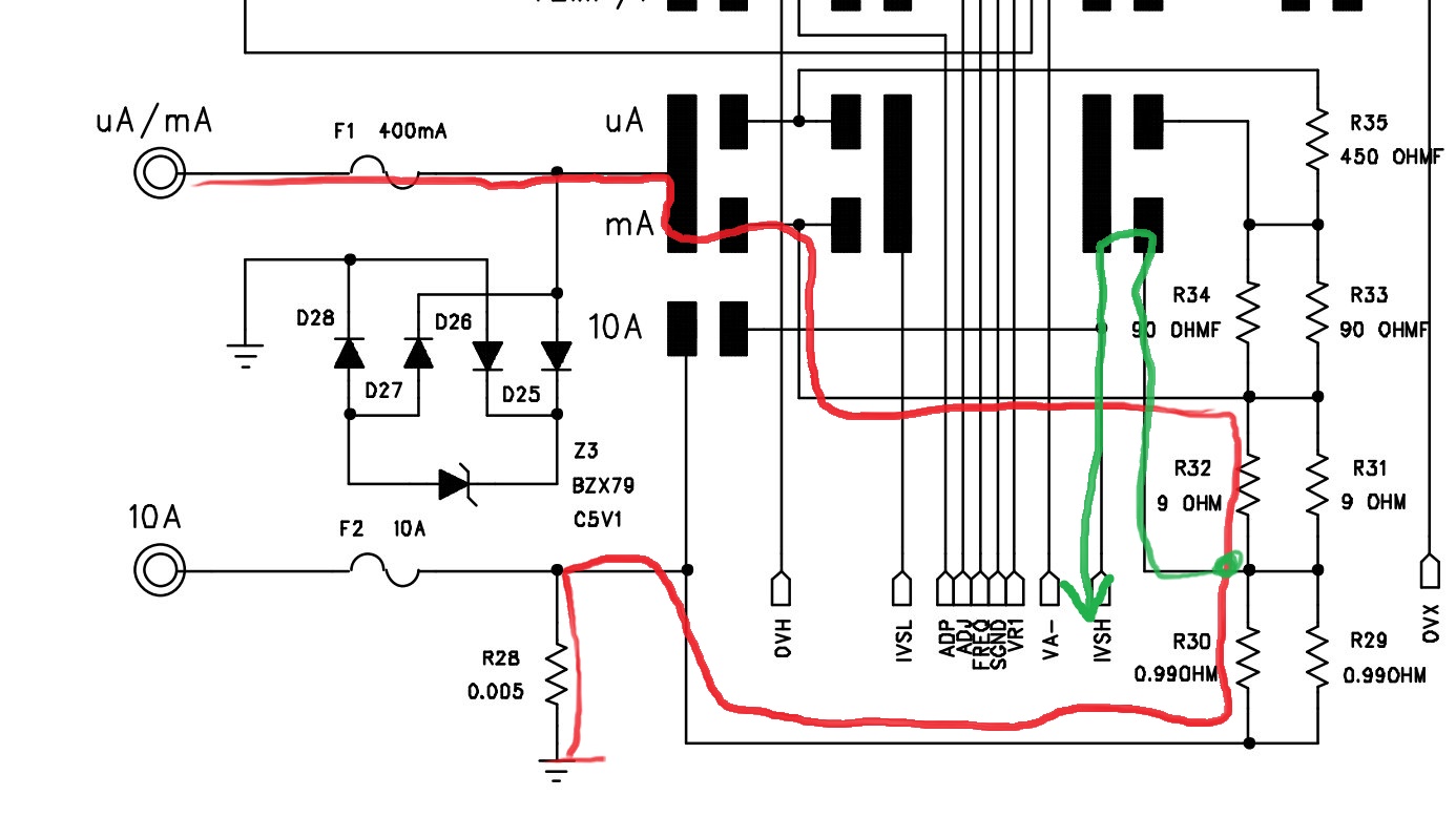

Доброго времени суток радиокоты!
Прошу помощи в ремонте UT70B.
Проблема в том, что прибор выдаёт неправильные значения в диапазоне 400 мА.
При измерении тока в диапазоне 10 А, всё верно.
Показания мультиметр занижает, например, при токе нагрузки в 400 мА, на дисплее всего 365 мА.
Сверял с разными мультиметрами и микроамперметрами.
Резисторы делителя для диапазона 400 мА все проверены и соответствуют номиналу.
Так же проверил диодный мост и стабилитрон.
Если это имеет отношение к неисправности, то и частоту путём не измеряет.
Все остальные режимы работаю исправно и довольно точно.
Просьба не давать советов выкинуть это го…но, и т.д. и т.п.
Если нужны схемы, могу выложить.
Надеюсь на помощь добрых котов! :)

1) Проверить показания мультиметра на младших пределах измерения тока (40 мА и менее).
2) Проверить не только резисторы R29, R30 предела 400 мА, но и резисторы R31, R32 предела 40 мА, а ещё лучше и всех остальных пределов.
3) Выпаять диоды D25 и D27 и снова сверить показания 400 мА.

Сопротивления щупов, предохранителя, контактов переключателя режимов - все они не влияют на измерение силы тока мультиметром по определению.
Про потенциометры я уже ответил в параллельной теме. Перенесу и сюда:
VR1 - настройка показаний в режиме измерения DCV (опорное напряжение).
VR2 - тоже для измерения ACV.
VR6 и VR4 - тоже для измерения температуры.
IVSH, IVSL - это выделенные входы АЦП для режима измерения силы тока (см. примеры в даташите на АЦП).
Я бы поступил так:
1) Подключаю мультиметр к источнику тока через контрольный миллиамперметр.
2) Измеряю внешним цифровым вольтметром падение напряжения на шунте мультиметра. Рассчитываю теоретические показания мультиметра (мА) для полученного падения напряжения.
3) Если фактические показания UT70B совпадают в пределах 1-2% с теоретическими - хорошая весть, АЦП исправен. Иначе... :cry:
Схема во вложении.

За советы и схему огромная благодарность - а то всё что находил ну невозможно ничего разглядеть.
Увидел там на пути R5, может он шалит?

Mickle, почему сопротивление щупов и преда не влияет? Падение на них есть? Значит и ток падает! не надо рассказывать! А если прибор ПРАВИЛЬНО настроен - то и будет занижать, так как ток падает из-за таки проводов и преда. Возьмите последовательно с щупом любой резюк - ток что не упадёт в цепи???? Споротивление щупов - это дополнительный резистор в цепи!
Я сколько раз замечал, что меняя щупы от разных тестеров - показания различаются!
Это на измерении НАПРЯЖЕНИЯ сопртивление щупов роль не играет!
Добавлено after 5 minutes 25 seconds:
R5 ни на что не влияет. Внутреннее сопротивление входа АЦП там 1 мегОм. А может и 10. Так что он не участвует в измерении тока. После делителя на R28 и R29...R34 идет напряжение! Которое пропорционально току! АЦП преобразует напряжение!

Описание дефекта неполное.
40 мА измерял и в режиме микро и мили - всё врёт.
"Врети вы все" - это не характеристика.
Какие показания на диапазонах 40, 4 и 0.4мА?
Был на ремонте похожий прибор от S-Line, звался MY-67.
"Подпалили" ему младшие поддиапазоны тока. 400мА и 4мА были нормальные, А вот на 40мА и 0.4мА реальную лабуду показывал. Из-за этого и автоматический выбор пределов на токе не работал
Там погорели ключи младшего поддиапазона внутри АЦП, в итоге прибор в режиме измерения тока на младших пределах наводки от руки ловил. Замена кляксы стоит дороже нового прибора, а ток можно измерять и на внешнем шунте.
Режимами UT70B похож на этот MY-67. IVSH - старший, IVSL - младший поддиапазон тока.
Может вам также не повезло….

Подключаю резистор 150 Ом – на дисплее бп ток 0.046, на UT70B в режиме мА показания 47.4.
Подключаю авто лампу, на дисплее бп ток 0.340, далее в разрыв провода подключён UT70B в режиме мА показания 315.2 и на дисплее бп ток уже 0.307.
Падение напряжения на цепочке шунт 10А- резисторы R29 – R35 составило 1582 мВ.
И если я правильно посчитал, ток составляет 290 мА.
