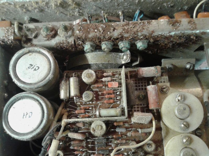

Ремонтирую залитый осциллограф, вода попала через щели на оконечный усилитель X над трубкой, была сильная коррозия,не было развертки, луч еле можно было поймать на открытом входе X в крайнем правом углу экрана,
плату почистил, были найдены обрывы на плате: заменил транзистор т4 кт326б на BF450 (350мгц 0.5пф hfe-100), заменил др1 470мкгн
1) Развертка появилась и кажется все работает и вроде все устраивает но как настроить оконечный усилитель X ? и стоит ли заменить также и нижний транзистор попарно?
2) В процессе работы появилось следующее:через 10 -30мин после включения развертка пропадает и остается точка на экране как при открытом входеX ,бывает что постепенно пропадает на участке диапазона время/дел на некоторых положениях переключателя развертка работает, а другие нет
диагностика показала что на выходе стабилизатора во время полного отключения развертки ВСЕ напряжения проседают на 10-20%
Связано ли второе с первым?
Осциллограф долгое время лежал в подвале , пломбы были целые когда вскрыл, накрутили только внешние через щели -корр. синхр.

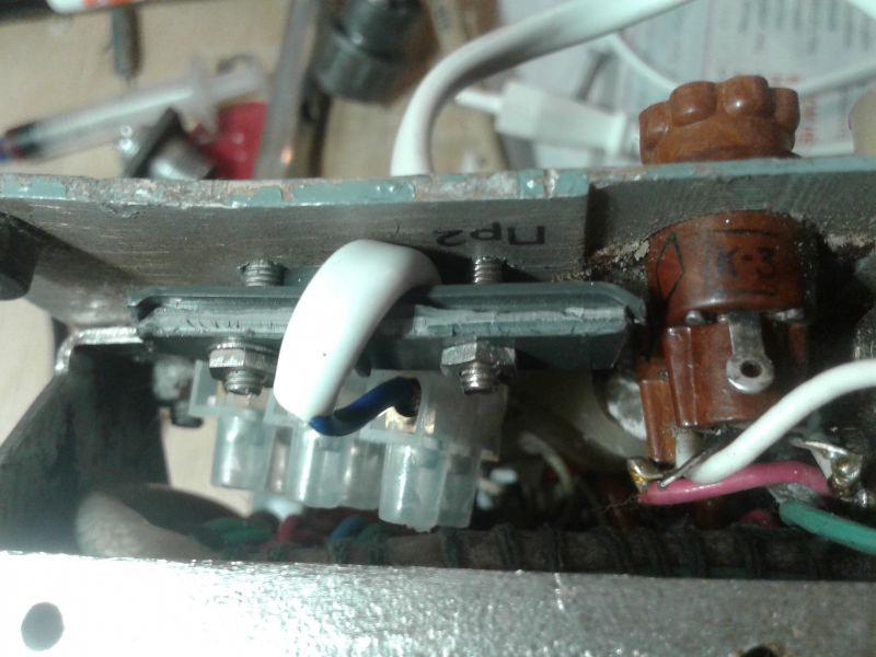

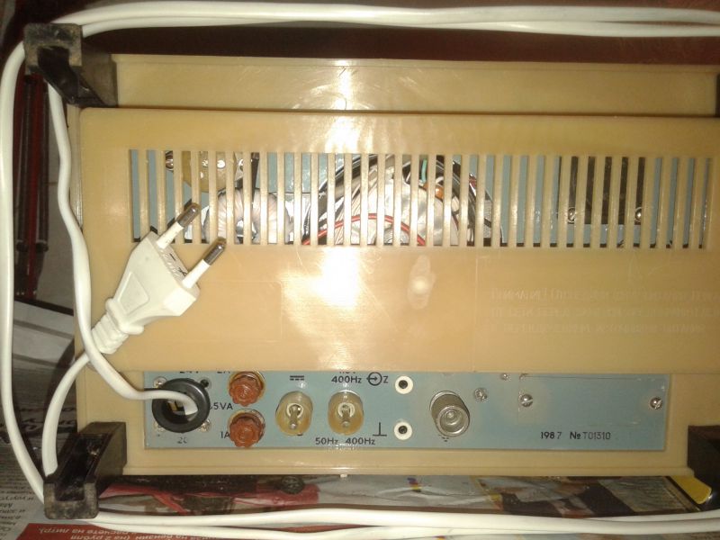

Заменил разьём питания ШР, распайка разьема такая: 1 - +24в/220в 2--24в/220в 3-земля, на два болта закрепил перемычку и на третий посадил клемму, правда посолиднее бы вилку с проводом поискать, поставил какая была

Вы не заменили разъем питания, вы воткнули шнур от настольной лампы.Несерьезно это, колхоз конкретный. Если менять разъем, то вот хотя бы так:
Осциллограф С1-55.
С уважением,Алексей

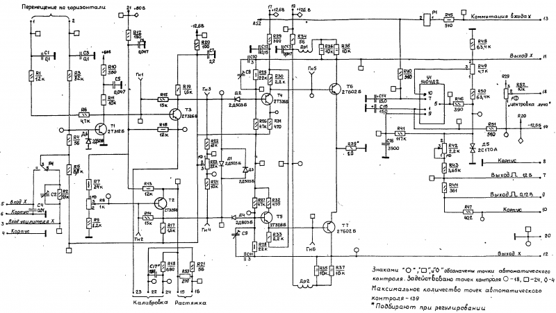

http://radiostorage.net/uploads/Image/s ... 1-93-2.png -схема общая
http://radiostorage.net/uploads/Image/s ... 1-93-5.png -стабилизатор
http://radiostorage.net/?area=news/3302 - другие части схемы
http://monitor.espec.ws/files/c1-93_9_109.jpg схема и23.233.169 которой нет в других схемах

по схеме стабилизатора греются элементы У1, У2, Т7, Т8, Т13, Т14
во время работы потребляемая мощность осциллографа в целом нарастает постепенно и на выходе трансформатора импульсы начинают менять свою форму заваливаются фронты

Похоже у вас перегружен стабилизатор +6.3 и -6.3(через его транзисторы текут токи 0.3-0.4а?) и похоже
эти напряжения у вас занижены и стабилизатор находится в ограничении тока.
Для начала:
1) замерьте +19.6в на эмиттере т1 903 относительно" - с11,с12" на месте(или завышено)?
2) замерьте +6.3 и -6.3 относит. корпуса сколько?

1)все верно
2)все верно двумя подстроечниками регулируется
