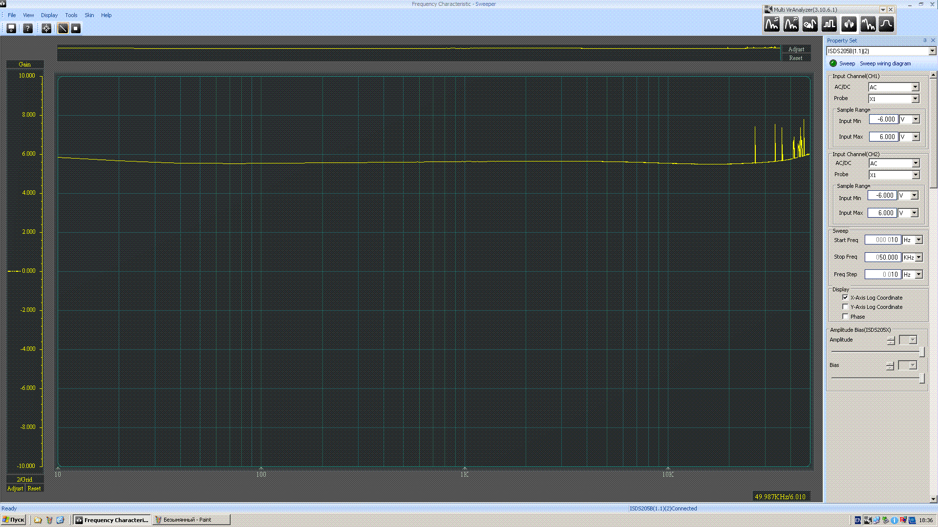

В старые времена для измерения АЧХ пользовался как все, традиционным методами - аналоговым генератором звуковой частоты и милливольметром, других приборов тогда под руками не было.
Обзаведясь цифровым хайтеком в виде китайского мультиосциллографа Instrustar ISDS205B, стало любопытно насколько удобна эта технология в тех же измерениях.
Объектом измерения выбран заведомо "провальный" УМЗЧ - ламповый, в котором достататочно сложно обеспечить плоскую АЧХ в широком диапазоне частот из-за неидеальных характеристик выходных трансформаторов.
Почему выбрано именно такое название - УМЗЧ? Это для того, чтобы разделить понятия УНЧ (который может включать в себя цепи регулировки тембров, частотной коррекции и пр.) от оконечного усилителя мощности (который обычно прост, как сапог, и имеет равномерную АЧХ).
В данном случае УМЗЧ представлен ламповым усилителем от "Симфонии 003", от которого отключен предварительный каскад и оставлен только фазоинвертор на 6Н2П и оконечный двухтактный каскад на 6П14П -
Конечно, аудиофильская общественность периодически поругивает подобные "совковые" поделия за низкие характеристики, особенно за убогие выходные трансформаторы, поэтому тем более было интересно, какую же АЧХ способен обеспечить данный УМЗЧ.
Измерения производились:
- в полосе частот от 10 до 50000 Гц
- при размахе входного напряжения в 1 Вольт
- что обеспечивало на резистивной нагрузке 7.7 Ома размах ~5-6 Вольт в зависимости от частоты
- и составляло примерно 2 Вт выходной мощности.
Отсюда также понятно, что итоговый коэффициент усиления УМЗЧ около 5-6 единиц.
Усредненным результатом измерения АЧХ можете полюбоваться -
Вас ничего не удивляет? :)
Как-то всё слишком идеально.
Это АЧХ, а где КНИ?

Тема только об АЧХ.
Гармоники данный прибор не измеряет.
Хотя в нем и есть анализатор спектра, но встроенный генератор частот на принципе цифрового синтеза при используемых 8 битах сам дает огромные значения гармоник.
При просмотре (съёме) АЧХ можно использовать линейную шкалу по оси частот, но не по уровню - теряется информативность.
Активируйте чек-бокс логарифмической шкалы для оси Y.

Я вначале так и делал. Но из-за того, что АЧХ данного УМЗЧ и так почти плоская, использование логарифмической шкалы делает ее еще более плоской, и тогда вообще никаких изменений усиления вообще не заметно.
Поэтому вернулся к обычной пропорциональной шкале по Y.
Добавлено after 34 minutes 35 seconds:
Измеренная АЧХ данного УМЗЧ кажется невероятно идеальной, и, чтобы отсеять подозрения от ISDS205B, измерил ее же при помощи стандартных аналоговых приборов.
Здесь можно успокоиться - результаты идентичны (кроме "вспышек", конечно).

Видимо стоит теперь взять генератор, милливольтметр снять АЧХ дедовским способом и сравнить. 50 кГц на приличной мощности результат сомнительный. Да и 10Гц тоже.
Что за резистор являлся нагрузкой усилителя? Какой применен ТВЗ?

Все уже сделано до вас ;)
Сам вопрос несколько странный. На звуковых частотах какой резистор ни прицепи, результат будет одинаковый.
Какой применен ТВЗ?
Соответственно ТВЗ от него же. Был бы другой - конечно, указал бы.

Так я же написал выше, как перепроверил "по старинке" :)
Т.е. - Г3-106 и В3-38А, что еще нужно для "полного счастья".
Понятно, что долго, нудно, но - достоверно. И главное, результаты совпали.
Конечно, цифровые измерения удобнее, быстрее и нагляднее.
Если бы еще не эти косяки в реализации ISDS...
Но вы не попытались объяснить, почему получилась такая широкая полоса.
Дело не в "симфоническом" трансформаторе, он-то как раз сделан довольно безобразно.
У меня есть свое объяснение, но пока повременю с ним.
А нагрузка у вас, конечно, бесподобная :)
Но зачем так было усложнять? Обычно такую нагрузку делал из нихромовой проволоки от печки, длина получилась небольшая, а индктивность и вовсе ничтожная.
Вот же и во всем так! Ну ты грамотный такой, ну объясни мне бестолковому как на ничтожной длине нехрома можно высадить 100-200Вт ? Для 2Вт конечно можно специально сделать и то уже горячо будет и лучше намотать бифилярно.
Да понятия не имею и не скрываю этого. Думаю ошибка в измерениях, но я не экстрасенс и на расстоянии ничего сказать не могу.
Легко! :) Эту нихромовую проволку я наматывал на стеклотекстолитовую пластинку (всего 6-8 витков), которую при измерениях окунал в литровую банку с водой.
Ватт 20-30 эта конструкция выдерживала запросто, и эта незамысловатая конструкция до сих пор жива-живехонька. 100-200 - тут да, наверное, не потянет.
Я тоже не экстрасенс, и нахожусь, как и ты, на некотором расстоянии от УМЗЧ.
Но рассстояние 1 м или 1000 км тут роли не играет, т.к. нужно не смотреть, а думать, и тут мы находимся в равных условиях :)
Но я никого не заставляю думать, кому интересны данные результаты, сам включит свой моск.

Альтернатив для радиолюбителей все равно не много: или с помощью генератора и осциллографа строить график по точкам, или делать измерения при помощи софта и звуковухи. Однако и нормальная звуковая карта и осциллограф с генератором стоят денег, и порой немалых. Еще у многих есть проблема с размещением всех этих приборов (нехватка места) и главная, на мой взгляд, проблема - ЖЕНА, которая не понимает, для чего весь этот "хлам" нужен дома и постоянно намекает на мусорку :)))
ИМХО: компактное недорогое устройство со своими достоинствами и недостатками. Для любительских целей вполне пригодное.

Чтобы сделать альтернативную оценку АЧХ этого лампового УМЗЧ, можно использовать меандр, амплитудой 1В и частотой 20Гц, 2000Гц и 20КГц. И посмотреть осциллографом сигнал на резисторе, 8Ом, например, и на любом широкополосном динамике, мощностью более 2Вт.
Для ориентировки, УМЗЧ ВВ Н. Сухова, воспроизводит меандр 20КГц без искажений, просто увеличив его амплитуду.
Если этот, ламповый, УМЗЧ, так же, без искажений и завала фронтов, воспроизведёт те же 20КГц меандра, можно говорить, что измерение АЧХ на стартовом скриншоте сделано корректно. :idea:
