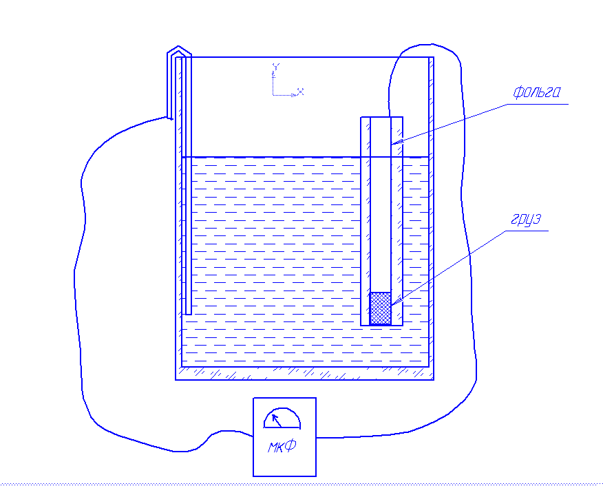

а, вот так?
s.gif [10.65 KiB]

Илья79 писал(а):
а, вот так?
диференциальная Архимедова сила будет очень небольшой, жесткость проволочки будет сильно снижать точность измерения, а диэлектрическая проницаемость может меняться...
Проще уж просто конденсатор заполнять жидкостью и мерять емкость, используя разницу мю у воды и у спирта, но получить хорошую точность будет трудно...
