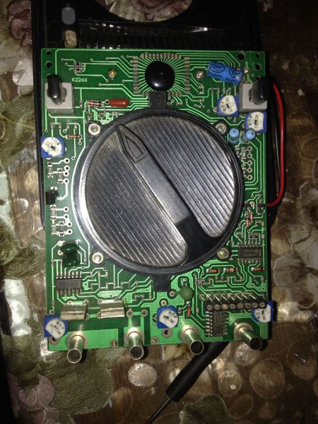

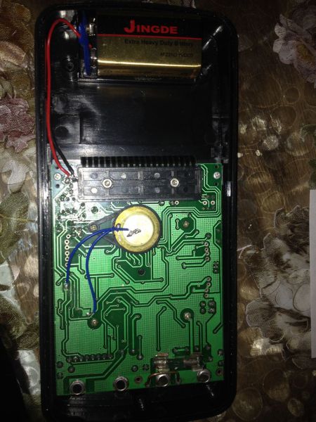

Всем добрый день!
Имеется тестер DT9208A. В его функционал входит автоматическое отключение. Отключение происходит через определенные промежутки времени и не зависит от того работают им в данный момент или нет. Вопрос в чем: можно ли как-то изменить/отключить эту функцию?
Фото внутренностей: ИзображениеИзображениеИзображение

Можно увеличить,например,время работы до автоотключения,или совсем эту функцию исключить. Необходимо уточнить схему прибора,может быть несколько вариантов.Если схема соответствует этой- http://elwo.ru/publ/skhemy_izmeritelnyk ... 17-1-0-600 то для выключения этой функции замкните выводы коллектора и эмиттера Q1.

Спасибо! Сработало!
