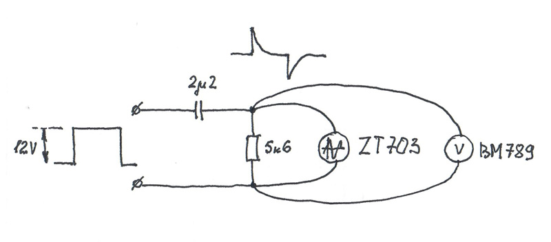

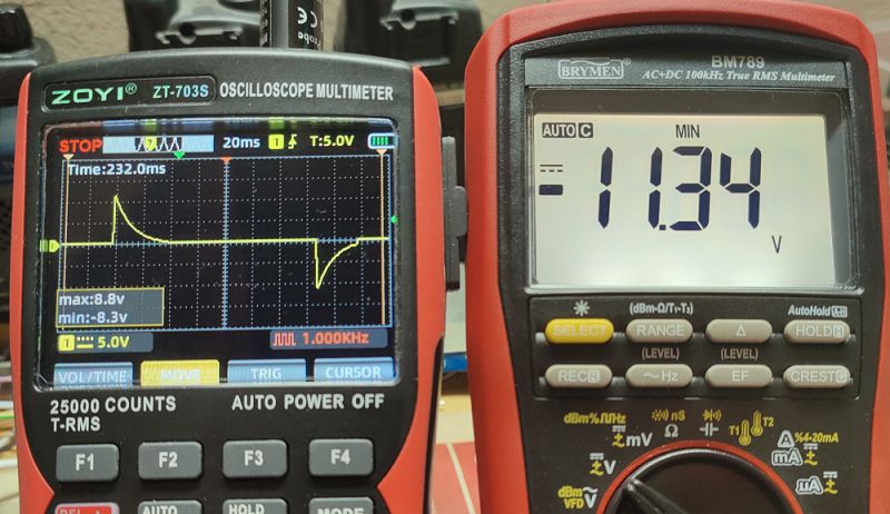

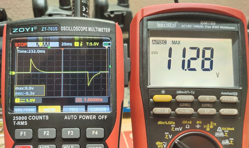

Вот ещё непонятки с этим прибором - определение Мин/Мах значений.
Смотрим пички после дифференцирующей цепочки. На входе - прямоугольный импульс +12 В. Картинка получается правильная, но отображаемые значения Мин/Макс как-то не бьются с реальностью... Версия ПО 1.4.2 (последняя).

Так амплитудные мин и мах выбирать надо, чтобы одинаковые были.

Ослик сейчас действующие значения показывает, а не амплитудные.
 Заголовок сообщения: Re: Осциллограф-мультиметр ZOYI ZT-703S - непонятки...
СообщениеДобавлено: Ср ноя 27, 2024 12:52:43
Зарегистрирован: Чт дек 19, 2019 17:41:22
Сообщений: 45
Почему? Для действующих значений у него есть отдельный пункт - Vrms. А Vmax/Vmin это как раз пиковые значения, насколько я понимаю.

Разве? Ну значит, перепутал с другим. Но на всякий случай сравни их показания. Там, насколько я помню, отдельный чип занимается замерами. И вроде бы, менее быстродействующий.
Таких непоняток в этом девайсе вагон и маленькая тележка. Одним словом - игрушка. :facepalm: Мультиметром можно пользоваться, его ZOYI не смогли испортить.
А курсорные измерения что показывают на этом сигнале?

Муркиз, там действующего пару вольт если наберется. Косяк это в выводе измерения.
Курсорные не проверял. Но, думаю, с ними всё нормально, они же к сетке привязаны.

Если по пачке импульсов, то да - а если он только по текущему импульсу в кадре определяет - то похоже.
Кстати - а какая там реакция на открытый/закрытый вход ? Не остался ли измерительный вход на ослике независимым ? Я это ещё не проверял.
