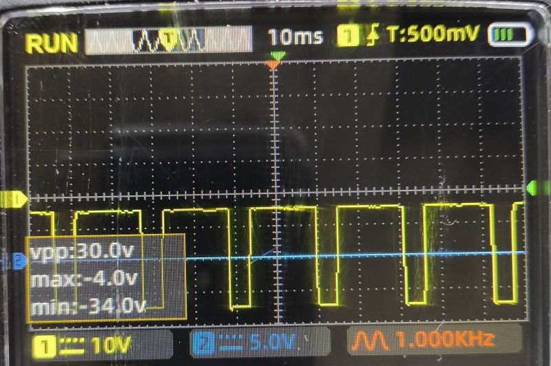

Осциллограмма с резистора R37, напряжение на модуляторе относительно катода:
Для сравнения картинка с усилителя сигнала запуска развертки (тонкие линии это кривая ползла, тригер не включил):

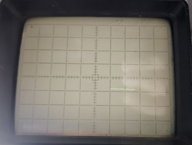

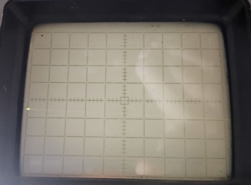

Потенциометры регулировки яркости выкручены на всю, но на экране так:
или так (если глазами смотреть, то это плывет точка):
Понимаю, при такой настройке труба должна светиться.
Да тут еще еще и горизонт завален, в смысле луч не параллелен оси времени. Настройка не помогла, еще больше наклонить получается, а вот выправить никак.

я что-то не сразу вспомнил... как проверить трубу, в том числе вашу. скоп выключен, снимаете панель. подаете только накал 6,3В, с любого транса, лучше даже постоянку с блока питания. измеряете мультиметром ток между катодом и модулятором. это т.н. термоэлектронная эмиссия, грубо говоря, лампа работает батарейкой. 100мка -труба должна быть отличная. 1-10мка - мертвая..
можно (это безопасно) поднять напряжение до 8 и подержать минут 5-10. следите за током модулятора. возможно он вырастет. Если ток все равно малый, все равно терять нечего, можно накал и 10В, но тут уже ненадолго и следить: если ток начинает расти, растет... ждете пока он дорастет и перестанет. все, тренировка закончена. в крайнем случае, пока не куплена новая труба, накал на работающем скопе поднять до 7-8+ сколько не жалко, долго он не проживет, но но он и так уже не жилец..
скорее всего вам надо покупать новую трубу. причем можно и пару штук. из моего опыта, 11ЛО9И если брать с рук, где-то до 50% отличные, остальные или нерабочие, или севшие. через руки их прошло штук так 12... не меньше точно. очень важно чтобы геттер был большой, плотный и зеркальный. полупрозрачный, серый, с черными пятнами, кольцами, дырками, как бы поеденый - это все наработка. белый это воздух. к сожалению эти трубы последнее время стали дефицитом. тем не менее, цена на нее 500(если риск)-1500р(точно новая или в идеале) больше платить я бы не стал.

на модуляторе и на выходе усилителя подсвета у вас амплитуда около 30В. мне казалось там должно быть около 50В, но для яркости важно именно верхнее значение которое у вас чуть не -4В. Это очень мало, то есть яркость должна быть супервысокой.
горизонт завален, в смысле луч не параллелен оси времени. это странно. должно без проблем настраиваться в обе стороны R136 (на схеме он на ВВ, но на плате, ЕМНИП, на материнке возле разъема катушки на трубе, где-то возле ЛЗ. проверить что на катушку в крайних положениях доходит от +12 до -12В)
еще вижу что у вас вроде развертка срабатывает регулярно каждые 20мс (поправьте если не так).
это хорошо, т.к. без сигнала, или если нет синхронизации, в С1-118 работает неотключаемый авто-режим, который триггерит прямой ход каждые примерно 250мс. это редко, и само собой скважность луча в 10 раз ниже. хотя на новой трубе это почти не заметно.
то что на более коротких пределах развертки яркость падает - особенность схемотехнки. во время прямого хода конденсатор С11 или С12 заряжается, по окончании прямого хода включается разрядный ключ VT12. Время разряда должно быть достаточно чтобы конденсатор разрядился в 0 со всеми своими абсорбциями, время определяется С7 или С8. на коротких развертках скважность падает (возможно и 1:10 прямой ход к обратному) и яркость падает. но опять таки, на новой трубе это приемлемо. хуже всего яркость на 20нс на деление.
С8 кстати (не знаю меняли или нет) можно поставить вместо 5 - 0,5мкф, яркость на миллисекундах вырастет. на микросекундах там и так минимум, лучше не сделать.

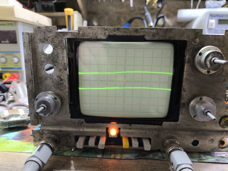

Получилось.
Сначала решилась проблема с вертикальной разверткой: оказалось была перебита дорожка с минусом на первый канал.
Выявил, когда стал проверять напряжение на подстроечнике R136 (наклон луча). Там не оказалось минуса совсем. Обрыв был в таком месте, что питание пропало и на резисторе R51 и соответственно дальше. Вчера проверял напряжения на электролитах. И еще подумал, что недолжно быть +4 на С6, но не стал думать дальше. Разрыв миниатюрный. Увидел только в лупу. Искал щупами.
Осцилограф показал, что на контактах сигнальных пластин появился сигнал, но к тому времени луча я не видел.
Панель с лампы снимал. На накал подал постоянку 6,3 В. Ток катод-модулятор 45 мкА. На 7,3 достиг 100мкА. Это по показаниям лабораторника. Мультик сказал, что он занижает цифры на 0,15 В. Появилась надежда. И с этой надеждой я стал одевать назад панель. При этом сдвинул лампу, прошлый раз закрепил ее х... плохо. В итоге провод от пятого анода оказался оборван и сигнал пропал совсем. Предполагаю, что до этого он отгорел или еще по какой причине контакт был плохой.
Припаял провод, собрал. И увидел это:
Такой милый и родной сигнал наводок. Не убирается даже замкнутыми щупами. Полагаю это из-за отсутствия корпуса с экранами.
Осталось навести марафет - настроить развертку, откалибровать, отмыть, почистить, смазать, собрать, и, надеюсь, малыш еще поработает.

значит, если я верно понял, яркости не было потому, что был оборван провод 8кВ и высокое не доходило до анода. хорошо.
100мка это довольно абстрактное значение из опыта. 45 значит трубка б/у но еще пойдет. просто луч будет потолще.
накал меньше нормы делать не рекомендуется. держать +-1% в идеале. как говорят про лампы, +-10% накал (т.е. 5,7 или 6,9В) снижает резурс катода в 10 раз по времени, т.е. вместо 10000 - 1000часов (тоже разумеется абстрактно, никто не проверял). но для лучшей картинки, лучше чуть больше, чем чуть меньше.
Стоит проверить, что все экраны на своих местах и хорошо пропаяны (т.к. от времени и коррозии у луженой жести отслаивается лужение). И также что общий нигде на плате не оборван. вообще на вид прибор сильно пострадал от коррозии и это могло сказаться во многих местах.

Потратил вчера некоторое время и выпрямил все контакты лампы и прочистил пины панели. Сейчас заходит отлично, "с легким усилием".
Основные напряжения уже выставлены. Катод -750В +0,2 (в инструкции по ремонту -(730-760)В), накал не регулируется, с трансформатора идет примерно 6,9В многовато, но отматывать витки с трансформатора не хочется. Основные питающие +100В +0,1, 12В -0,05 и -12В +0,05 (вторые цифры допуска). 5В по факту 4,7В. Не регулируется.
На четвертом аноде в инструкции -(30-40)В. Там не просто делитель, а цепочка R21-R24-R26-R29-R32-R36, напряжения на концах цепочки +12 и -750.
R21 настраивает итоговое 750В. По расчету при настроенных +12 и -750 и резисторах по номиналу получается около 32,4-35,5В между R26 и R29 (Это при 0 и 6,8КОм у R21 и 266КОм на R32 - 300КОм и два по 4,7МОм в параллели). По факту около -32В и есть. На второй анод идет среднее значение сигналов на временных пластинах, там по инструкции 60-70В. У меня примерно, 69В в сумме разница -101В примерно, при минимальных паспортных -100В, на минимуме. Но это было. Естественно все перепроверю.
По яркости, если правильно понимаю, лучше, на максимальной временной развертке выставить чуть меньше максимума на R22 и выставить комфортную с помощью R27? По логике так будет небольшой запас на максимальных частотах. Или в этом случае на максимальных всегда будет излишек?
Зависимости между вертикальной и горизонтальной фокусировками не заметил, но учту, что она может быть.
Инструкция по ремонту есть, попробую настроить по ней. С ГНЧ проблем нет и отдельный есть и в мульт встроен, попробую и меандр и синус и пилы.
PS. Вчера угорал над собой. В мульте, для измерения тока, сначала переткнул не красный а черный щуп и расстроился что трубе хана ибо на экране при любых значениях напряжения на накале было 0.000мА.

много чего можно сделать, но техника не бог весть какая фантастическая, и по принципу "если все и так устраивает - ну и хорошо" тоже можно. вполне поддерживаю. ниже просто для информации. вот если покажете картинку и что-то будет не так - тогда уже дальше думать.
может оно и к лучшему для картинки т.к. труба подношена. была бы новая - можно было бы резистором погасить.
если в паспорте на ЭЛТ указан диапазон, то это зачастую не любое в диапазоне, а надо подстраивать по лучшей картинке и итоговое может быть в этом диапазоне. т.е. это исходные данные для проектировщика обвязки. часто прямо так и сказано - подбирать по меньшей тольщине луча. но по моему опыту +-5В там не влияет. а вот +-10В от 110 - могут быть эффекты (а могут и не быть...)
5В там 2 резистора возле VT39. Я обычно по возможности ничего не выпаиваю и не перепаиваю, т.к. платы там очень чахлые и площадки отваливаются на ура. просто параллельно тому который надо сделать меньше - внахлест второй резистор гораздо большего сопротивления.
я как-то измерял +8кВ, и на 8 там выходило при катодном -800В (т.е. отн. 2 анода на катоде -850) на картинке сказывается не радикально, но положительно.
у меня получалось с точки зрения симметричного ограничения и минимума искажений, на пластинах X оптимум 60В, усилителя Y я вообще гасил питание стабилитроном на 12В 5Вт до 88В и после этого ставил на пластинах Y 55В.
VirusE писал(а):
По яркости, если правильно понимаю, на максимальной временной развертке выставить чуть меньше максимума на R22 и выставить комфортную с помощью R27? По логике так будет небольшой запас на максимальных частотах.
с большего да, растяжки же тут нет.
ну, скажем, с одной стороны в крайнем левом полож. яркости луч должен гаситься, с другой в крайнем правом - должно быть ярко и с запасом. мало ли когда посмотреть на короткой развертке да скважность. но если луч делается толще 2мм то смысла уже нет. как-то в этих пределах. просто при работе слишком ярко и надолго не делать. занижают макс яркость когда не себе а людям. т.е. поставят на макс в цехе и оставят на 8 часов, не свое не жалко.. так конечно трубе быстро конец придет.
...наверное.
