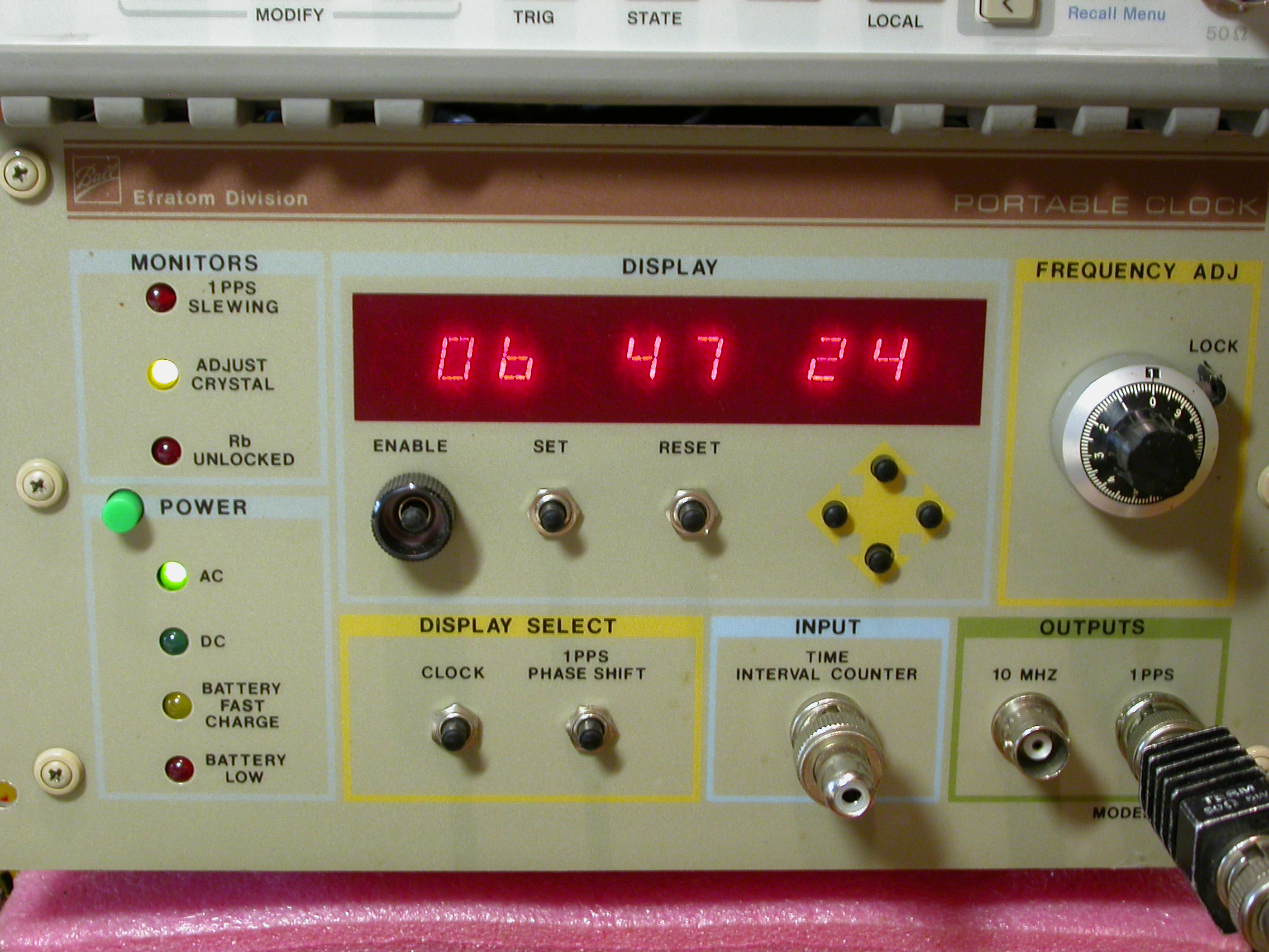

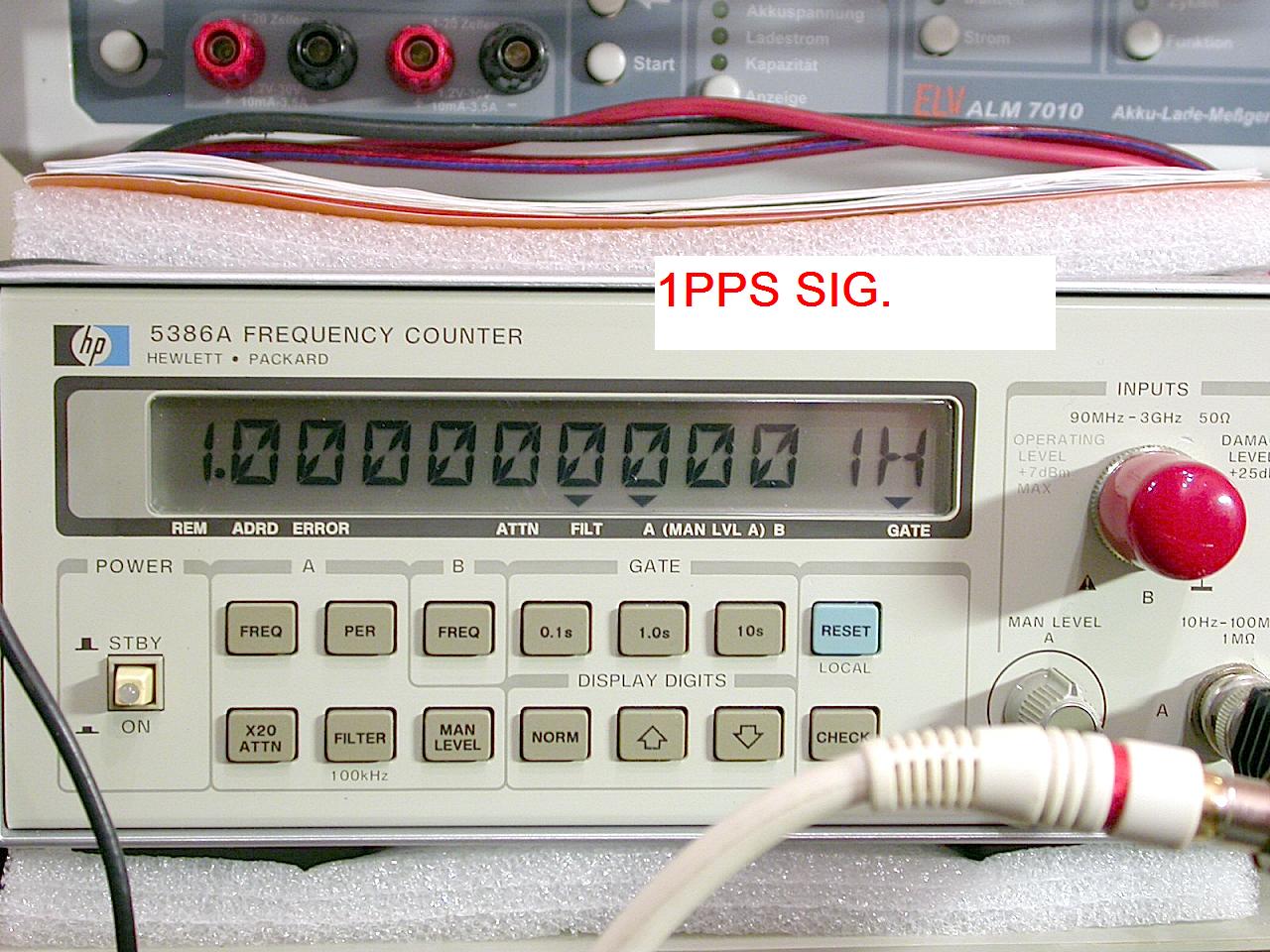

ncp1400 писал(а):
Точность зависит от точности опорного генератора, времени измерения и входной частоты. Для 1Гц можно сделать разрешение 0.000001Гц
Это реально. Мы пользуемся заводским прибором.
Абсолютно автономное решение(безGPS). Полевой вариант. Внутри рубидиевый стандарт частоты + 2 АКБ (24часа). На выходе несколько образцовых частот (0.1, 1.0, 5.0, 10.0 Мгц) + 1 период в секунду + корректировка фазового сдвига (1PPS SLEWING. 1PPS PHASE SHIFT)+ измерение наносекундных импульсов(TIME INTERVAL COUNTER).
Точность поддержания предельная для калибровок.
Это фото.
Это на выходе:
Этого вполне достаточно для калибровки.
С информацией по нему есть сложности. Его плюс- автономность.

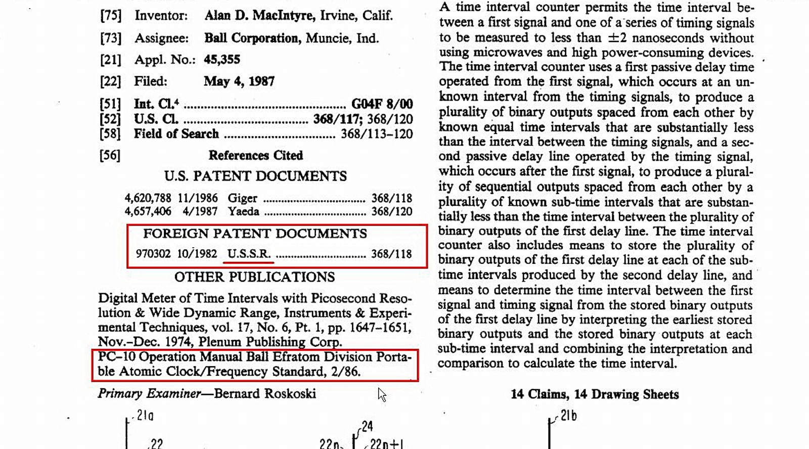

В прикреплённом *PDF* файле запатентован принцип его работы включая схему.

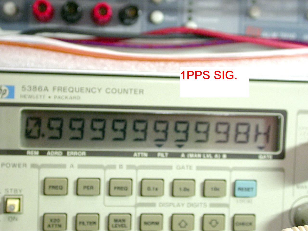

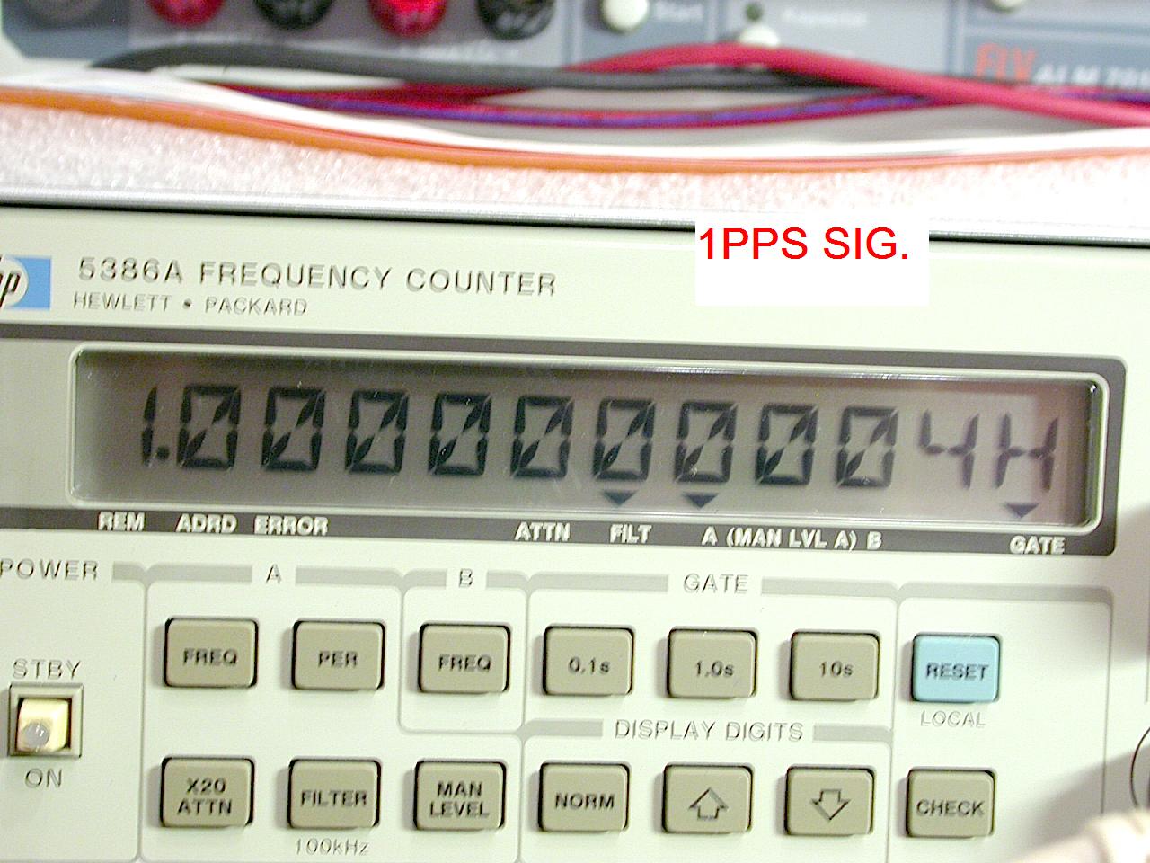

На первом скрине таймер наработки после включения.
На втором скрине точность 1pps. Еденица не отображаеться (мигает курсором)
При откл. сетевого напряжения уходит от АКБ до 30 часов(проверено)
US4879700.pdf [1.67 MiB]
