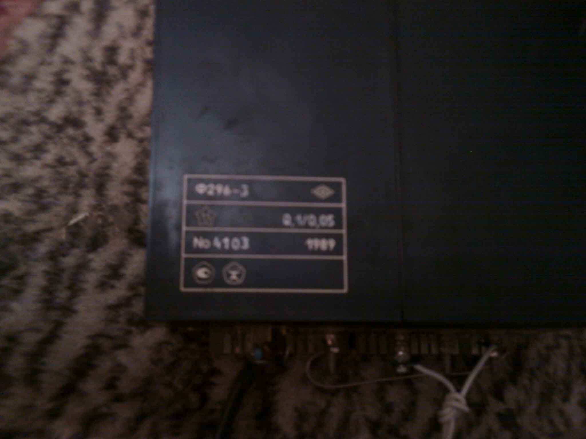

Здравствуйте. если у кого нибудь есть информация про вольтметр Ф-296-3 очень прошу выложить. схема, инструкция и тд. он только на 10 В ?
с задней стороны из него выходит кусок платы с контактами для чего они? спасибо.

Именно так. у меня их 2 один нерабочий. из другого хочу сделать мультиметр.

Потрясные фотографии! :)))
Значицца так- на раз"еме сзади перемычками Управляется запятая, переключается питание 220/100 вольт и еще всякая малонужная коммутация. Мне их (точнее не их,а 291х)на ремонт приносят иногда- сейчас ,к счастью, реже. Если выгорают 4 подобранных полевика- прибор превращается в малопригодную для ремонта кучку радиодеталей. Но пока работает- ничего, точный.

Pinky2, мне кажется, что Вы немного ошиблись. Судя по ТО и ИЭ Ф291 - это измеритель параметров реле (попросту - секундомер). У него с Ф296 общего ничего нет, за исключением корпуса, наверное.
Если память не изменяет, основой вольтметра Ф296 является время-импульсный АЦП двухтактного интегрирования. Из прецизионных элементов, определяющих метрологические характеристики прибора, можно отметить два стабилитрона Д818 в ИОН и резисторы входного делителя (при наличии такового в конкретной модификации). Всё остальное не является критичным, в том числе и упомянутые полевые транзисторы, о подборе которых я никаких требований не встречал. Длительность цикла преобразования кратна периоду сетевой помехи, при этом тактовый генератор не кварцован и, судя по наличию варикапа, имеет фазовую автоподстройку частоты. Аналоговая и цифровая части прибора имеют гальваническую развязку в виде 3-х импульсных трансформаторов.
Тот экземпляр, с которым я имел дело, был в составе измерителя нагрузки разрывной машины ИР-5047 (г. Иваново). Чем мне понравился прибор, так это прекрасной долговременной стабильностью, не смотря на то, что ему уже третий десяток. Погрешность на конечной точке шкалы составила всего 1 ЕМР (0,01%), асимметрия показаний 2 ЕМР.
Меня посещала мысль использовать вольтметр в качестве внешнего АЦП, но от этой затеи пришлось отказаться. Во-первых, принципиальную схему я так и не нашёл, а самостоятельно составлять цоколёвку печатного разъёма (с сигналами управления и выходом на ЦПУ в виде 8-4-2-1) мне совсем не хотелось. Во-вторых, весь "кирпич" Ф296 в принципе эквивалентен копеечной ICL7135 в купе с индикатором и ИОН при гораздо лучших характеристиках.

Да, прошу пардона- Ф291, это измеритель параметров реле.В совершенно другом корпусе. На 561 серии. всего не упомнишь...Имелся в виду 295 (0-5 мА) -по моему, потроха примерно одинаковы. Попытка поставить в МДМ канал "разнобойные" полевики позволила оживить прибор,а вот вогнать в допуска- как то чтото не очень...
